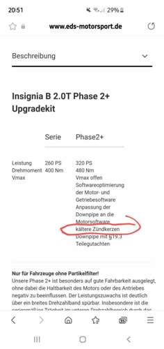

Hallo zusammen.
An alle die kein Facebook haben und somit es nicht mitbekommen haben.
Laut EDS Homepage und deren Rechnung MÜSSEN bei Phase 2+ kältere Zündkerzen verbaut werden!!!
Eigentlich sind laut Rechnung die Kerzen im Preis inkl..und werden von denen eingebaut.
Bei mir wurden die ABER nicht verbaut und ich fuhr damit unwissentlich 6 Monate lang rum!!!
Andere die Phase 2+ haben, haben die Kerzen nicht mal mit auf der Rechnung stehen.
Ihr müsst Denso Iridium ITV24 verbaut haben, sonst entstehen zu hohe Verbrennungstemperaturen und es kann im schlimmsten Fall zum Motorschaden kommen!!!

Nein,leider nicht.
Bei Facebook wurden die Besitzer noch nicht einmal darüber informiert und es steht auch nicht bei denen auf der Rechnung drauf und das sind mehrere...
Einer von denen hat sofort eine Mail an EDS geschrieben, wo nur ein EDS-Shop Link zu den Kerzen war...
Mehr nicht.
Die Zündkerzen sind Bestandteil der Leistungsteigerung und können nicht einfach mal so vergessen werden...
Ich habe nichts unterstellt, ich habe nur alle mal darauf hingewiesen, die Zündkerzen zu checken.
Also eine Vorsichtsmaßnahme und offenbar bin ich nicht der einzige...

Also, beim Kauf von Phase 2+ sind die kälteren Zündkerzen+ Montage INKLUSIVE, was ich auch sö vor dem Kauf auf der Homepage gelesen hatte.
Das heißt, ich bin mit der Annahme der montierten kälteren Kerzen gefahren (da diese ja auch auf der Rechnung stehen).
Nur weil ich aus anderen Gründen meine Zündkerzen rausdrehen und begutachten musste, ist mir aufgefallen, dass die kälteren Zündkerzen nicht montiert wurde und nach wie vor die serienmäßigen Zündkerzen drin sind...

Bei Phase 1 und 2 steht da nichts, weil es wohl nicht nötig ist.
Nur bei Stage 2+, worum es hier im Thread ja auch eigentlich geht, sind diese von nöten und deshalb werden die auch beim Angebot in Shop erwähnt und sind INKLUSIVE.
ABER scheinbar stand diese Info bei 2+ nicht immer da.
