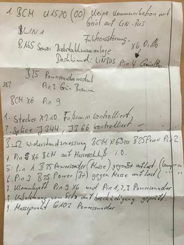

Hallo und guten Abend,
Ich habe mir einen Insignia B Sports Tourer Diesel mit 6 D temp 170 Ps Maschiene
gekauft und habe erhebliche problem mit der DWA (Alarmanlage)
Ich habe den Wagen am ( leider ) am Fr. den 13.07.2018 abgeholt und mich echt gefreud bis
Am Sa. morgen um 06.20 uhr das erstemal die DWA ansprang ich also runter zum Auto
und trotz Öffnen und Starten des Wagens ist die DWA erst nach ca. 10 Sek aus gegangen.
Sonntag das gleiche nur um 2 Uhr morgens.
Wir den Wagen am 16.07.2018 wieder zum Autohaus FOH gebracht mit der Bitte den mangel zu beseitigen.
Der techniker hat den Wagen dan mit nach Hause genommen um selber zu hören ob das stimmt....siehe da es stimmte.
Es wurde jetzt jeden Tag etwas am Auto gemessen und gemacht bis man am 25.07.2018
ein neues Powersounder Modul eingebaut hat.
Ausage Opel der Wagen hat keinen Mucks mehr von sich gegeben und konnten ihm am 27.07.2018
abholen....Freude gross aber nicht lange.
Sa. Morgen um 1 Uhr ging die DWA wieder los aber nur für etwa 20 Sek.
das gleiche am So. um 3 Uhr für ca. 15 Sek.
Wir den Wagen am 30.07.2018 wieder zum FOH gebracht
Alles was bis dahin gemacht wurde wie Messen Prüfen und Teiletauschen ist mit Opel ETAC abgesprochen worden.
Bis zum 07.08.2018 wurde nicht mehr viel gemacht am Wagen außer unterm Fahrersitz noch ein Knotenpunkt durchgemessen.
Der Wagen hat angeblich in der Zeit kein Mucks von sich gegeben und auch kein Fehler Ins BCM geschrieben
also am 07.08.2018 den Wagen abgeholt und was ist
Mi. 06.25 Uhr ging der Alarm wieder los.
VorPowersounder_modul Tausch hat er einen Fehler ins BCM geschrieben jetzt nicht mehr.
Angeblich bin ich der Erste beim Insignia B wo so ein Fehler auftritt.
Würde gerne wissen ob es hier Leidensgenossen gibt mit den gleichem oder ähnlichen Fehler beim Insignia B
Lieben Dank im Vorraus
Gruß Dirk

Generell ist es so, dass ein Alarm ohne abgespeicherten Alarmauslöser ein Hinweis auf einen Fehler der Verdrahtung zwischen Karosseriesteuergerät und dem PowerSounder bzw. einen Fehler an einem der beiden Geräte hindeutet. Es könnte auch ein Fehler in der Pufferbatterie des Powersounders sein, das wird jedoch nach Austausch des Moduls unwahrscheinlicher.
Ich denke die Uhrzeiten während derer es passiert sind evtl. auch hinweisgebend:
Schlechte Kontaktstellen können auch temperaturabhängig Fehler hervorrufen und da die Temperaturen nachts sinken, könnte dies den Alarm auslösen wenn die jeweilige Leitung den Kontakt verliert. Das ist dann unter Umständen nicht feststellbar wenn man nicht genau dann misst. Da hilft dann entweder Kältespray oder die verschiedenen Steckverbinder bewegen und auf auffällige Stellen achten. Das ist nicht leicht aufzufinden, was du bisher beschreibst heißt jedoch die Werkstatt ist an sich auf dem richtigen Weg.
Daneben könnte es sich auch um einen Softwarefehler handeln, müsste dann aber natürlich entsprechend mehr Fahrer betreffen.

Moin, zeigt er wirklich im Display dann an, was den Alarm (welcher Sensor) ausgelöst hat?
Hier mal der abgearbeitete Plan vom Opel Techniker
Moin
Nein am Anfang
War immer ein Fehler im sogenannten Karosserie
Elektronikmodul
Aber kein Anzeige im Display
