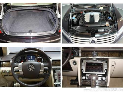

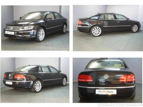

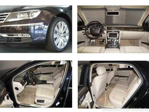

mein Papa ist nun auch in den erlauchten Kreis der Oberklassefahrer aufgestiegen, es ist ein GP3 aus 2011 geworden, geholt hat er ihn sich vom Autohaus Burger in Blaubeuren. Der Dicke hat 50.000 km auf der Uhr, es ist ein kurzer 5-Sitzer mit dem CEXA-Motor geworden.
Wir haben beide schon immer wieder mal hier im Phaeton-Forum geschmökert, tolle Community hier, ich hoffe dass er sich über kurz oder lang dann selber mal bei Motor-Talk anmeldet 😉
Außen ist er Deep Black Perleffekt, innen Corn Silk Beige, Leder Sensitive Classic Style. Ausstattung ist nicht schlecht, er hat schon viele, viele Servomotoren eingebaut 😁 Als "Highlights", wenn man beim Phaeton davon sprechen kann, würde ich den Alcantarahimmel, das Solardach mit Standheizung/-lüftung, die Serres-19er sowie den TV-Empfang bezeichnen.

Der Wagen sieht innen aus wie neu, praktisch keine Gebrauchsspuren, außen hat er ein paar kleinere Kratzerchen, Steinschläge sind fast gar keine drauf. Nun steht der Dicke seit ein paar Tagen am Hof (Nein, überraschenderweise sogar IN der Garage... 😎) und nach ausgiebigem Erststudium der Bedienungsanleitung sowie der ein oder anderen Probefahrt, Einstellerei und Dran-Rumspielerei tun sich natürlich die ersten Fragen auf.
- Räder/Reifen: Habe ich richtig verstanden, dass man auf die Serres-19er Reifen in 255/40 und auch in 245/45 montieren kann? Aktuell sind 255er Dunlops drauf. Ich habe hier im Forum eine sehr interessante Liste mit möglichen Rad-/Reifenkombinationen gefunden, die war leider für GP0-2. Kann mir jemand vielleicht so etwas für den GP3 zukommen lassen? Würde mich, vor allem in Bezug auf die noch anzuschaffende Winterbereifung, sehr interessieren.
- Fondsitzanlage "Premium": Sind die Kopfstützen hinten tatsächlich nicht verstellbar...?

Die Kopfstützen hinten sind bei der Fondssitzanlage Premium tätsächlich nicht verstellbar. Geht nur bei 4-Sitzern.

Die Kopfstützen hinten fahren automatisch raus wenn dort jemand sitzt.
@C0RLE0NE schrieb am 16. Mai 2016 um 11:47:42 Uhr:
ja das ist uns schon klar, wenn nun aber eine kleine Person hinten sitzt, müsste man die Stütze etwas herunterstellen könnten, bei einem 1,95m-Menschen befindet sich die Stütze wunderbar auf Genickbruch-Höhe. Schade, das fällt in die Kategorie Konstruktionsfehler.
