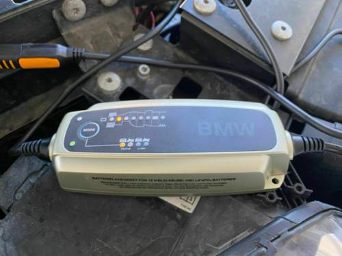

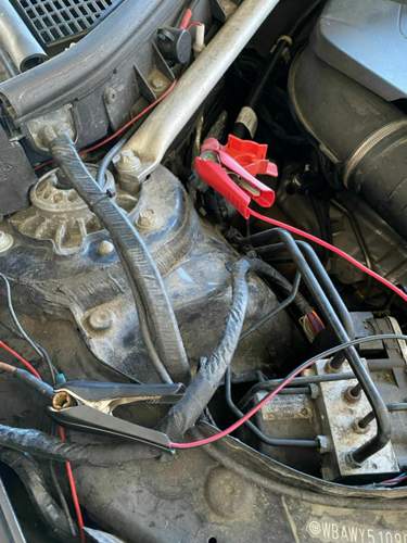

Hab das auch öfters mal, wenn der X3 die Standheizung anwirft (20 Minuten). AGM Batterie ist 1,5 Jahre alt, habe mir jetzt das BMW Ladegerät (Ctec mit Ladeprogramm) geholt und gleich mal angeschlossen. Gab es gerade im Angebot bei baum.
Neu anlernen muss man die Batterie danach aber nicht oder?

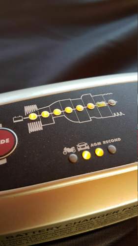

Hat das BMW Cetec kein AGM Modus?
AGM aktiv
Dann klär mich mal auf, laut Anleitung ist das die korrekte Lade-Auswahl für AGM Batterien…
Ok, ich ziehe das "super" ab. Es bleibt aber bei schlecht. 7-8 Jahre sollte eine Batterie halten. Darüber sprechen wir von gut.
