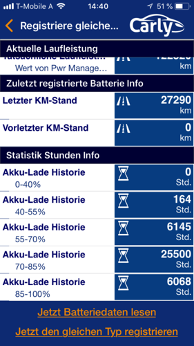

Also Ladegerät ist nicht gleich Ladegerät es muss die AGM Batterie richtig laden CTEC oder so. Mit einem " normalen " Ladegerät wird die AGM zerstört. Im übrigen kann auch die Batterie ausgelesen werden also wie lange in Stunden wieviel Prozent die Batterie geladen war in der Vergangenheit. Also wenn ich nur kurze strecken fahre dann immer an das Ladegerät.
Img-5288
Ich fahre seit 7 Jahren täglich Kurzstrecken und hatte bisher nie Probleme mit der Batterie.
