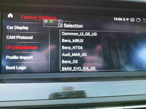

Die verschiedenen wählbaren Oberflächen-Varianten (6 an der Zahl) sind m.E. gut gelungen und sind mit dem iDrive zu bedienen.

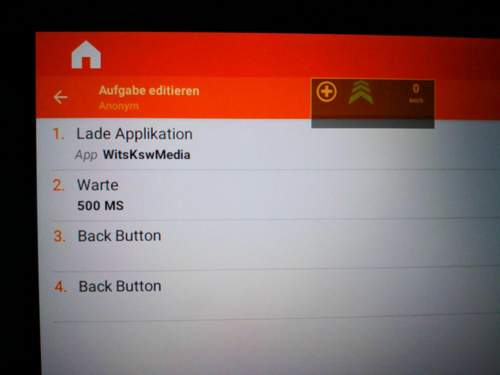

Die Daten-Verbindung erfolgt über einen WLAN-Hotspot – Entweder über ein Smartphone oder einen WLAN-Hotspot-Stick. (Wenn man denn Daten online braucht)
Apps, die man zusätzlich haben möchte, werden wie gewohnt über den PlayStore installiert und in der App Übersicht angezeigt. Innerhalb dieser nachträglichen Apps kann man allerdings nicht mit dem iDrive navigieren – dazu dient der Touch-Bildschirm.

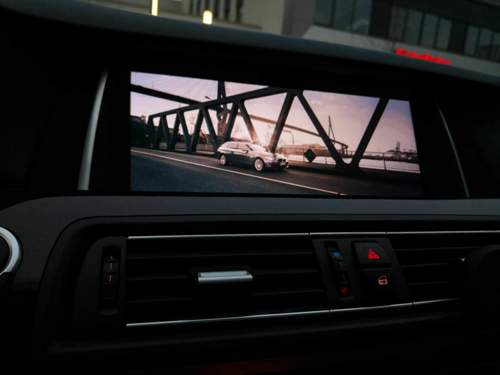

Grundsätzlich bin ich sehr überrascht, welche Qualität auch in Fernost hergestellt werden kann.
Das System reagiert recht zackig auf die iDrive und Touch Eingaben und macht einen sehr stabilen und ordentlich verarbeiteten Eindruck. Die Spaltmaße sind nahezu perfekt und das Look-Like und die Haptik unterscheiden sich nicht vom originalen Bildschirm.
(Kein Billig-Plastik)
Spaltmass
Es ist äußerlich nichts zusammengeklebt oder zusammengeschustert und bei der Oberfläche hat man sich grafisch sehr viel Mühe gegeben.
Der Bildschirm ansich ist von der Blendfreiheit und Blickwinkel nicht ganz mit dem Originalen zu vergleichen, das ist aber eher Meckern auf hohem Niveau. Die Helligkeitseinstellung ist nicht ganz optimal gelöst, (über drei Menupunkte) - Das hätte man besser auf die Oberfläche gepackt.

Die Tastenbelegungen des Lenkrades sind ein wenig eigenwillig. Auf der einen Seite funktionieren sie wie gewohnt , wenn der „Original-System-Modus“ aktiviert ist, mit der Android - Oberfläche nur sehr gewöhnungsbedürftig.
Größtes Manko ist eine Umschalt-Variante auf das Android System.
Beispiel : Drückt man die Nav Taste am iDrive , so wird grundsätzlich auf die als Default hinterlegte Android - NaviApp umgeschaltet - egal ob man sie will oder nicht. Um das zu umgehen , hinterlegt man am besten keine „Default“ Navi-App, sondern wählt sie nach Bedarf manuell an. Die Umschaltung auf das Originale Nav ist somit eliminiert worden. – Da bleibt also nur über den iDrive „Menu“->“Navigation“. Dämlich !
An diesem Punkt bin ich Softwaretechnisch noch dran ( Hacken & Rooten des Systems)
Des Weiteren haben die Jungs den grössten Mist bei der Sprachtaste am Lenkrad gebastelt. Drückt man diese, so wird die Android -Navi App gestartet, der Bildschirm schaltet um und das NBT erwartet auch die Spracheingabe . In meinen Augen ein völliger Blödsinn.

Nun hab ich noch gelesen dass man ab der Version 3.8.0 eine andere App als default Music app definieren kann, jedoch finde ich nicht wo. Kann mir da einer den nötigen Schubbser geben? 🙂
In den erweiterten Einstellungen gibt es einen Button "Launchers MusicApp". Dort kannst du es definieren.
Danke, hatte da schon nachgeschaut aber wohl übersehen. Auf ein Neues. 😎
Edit: hmm, eben nochmal nachgeschaut, finde keinen solchen Eintrag in den erweiterten Einstellungen. Hast zufällig ein Bild davon?
habe mal einige der Tipps aus dem englisch sprachigen Bimmerpost thread #1 zum SD625, den @kri verlinkt hatte ausprobiert. Echt Top die Sammlung dort.
1 wie bereits erwähnt, idrive im gesamten android mit update 3.8.0 funktioniert sehr gut
2. ksw media app mit tasker öffnen nach dem booten: dies behebt auch den soundfehler automatisiert nach dem booten. Diesen Soundfehler scheinen übrigens nur die Units vom Hersteller LS (MCU update hat LS im Namen) zu haben. Die Hersteller GS und LZH haben diesen Fehler den Userberichten zufolge nicht. Leider ist meine LS MCU von August 2019, hoffe es gibt bald mal eine neue.
3. Eigene Bootlogos erstellen: Funktioniert ganz gut, man muss mit der Anzahl der Farben runter gehen, falls das Tool das png auch nach dem verkleinern nicht annimmt. Insgesamt darf das Bild nicht sehr viele Informationen haben. Wenn man also so wie ich eine Wallpaper zum Logo macht, muss man mit den Farben extrem runter gehen, das sieht dann so ...naja aus.... Amiga-style 🙂 . Wenn man sich auf ein klassisches Logo beschränkt, wo das meiste vom Bild ohnehin schwarz ist und der Rest nicht sehr viele Farben benötigt, sieht es gut aus.
4. die factory_config von @kri ist von chinesisch nach englisch übersetzt. (Danke dafür) Weiterhin hat er, so wie man es vom 4.4.4er android kannte, noch die zusätzlichen dashboard varianten für audi, mercedes, und noch paar weitere in der config drin, sodass diese auch einstellbar sind. nice.
Weitere Dinge die ich noch testen will:
Android Menüleiste immer automatisch ausblenden
Tageszeitabhängige Helligkeitssteuerung mit CF.lumen
Ach übrigens: Es ist auch beschrieben, wie man die SD625er rootet.... für den ein oder anderen ( @swa00 ) war das ja wichtig.

@mr_shaba schrieb am 20. Januar 2020 um 12:48:31 Uhr:
ist in einem der Menüpunkte ganz unten am Bildrand. glaube es war gleich der erste oder zweite menüpunkt in den factory settings.
Ich hab mal das Bild von der 3.0.8 anghängt, da wurde das Feature eingeführt.
Ist in den Factory Settings unter Fahrzeug/Vehicle ganz unten.
@JimRakete schrieb am 20. Januar 2020 um 19:34:44 Uhr:

@JimRakete schrieb am 20. Januar 2020 um 19:48:11 Uhr:
Alle drei hattet recht, es war dort, ich hatte wohl die ganze Zeit Tomaten auf den Augen. War bestimmt mindestenr 4-5 mal in den erweiterten Einstellung und hatte es einfach nicht gepeilt. Mensch, brauche wohl Urlaub. 🙄
