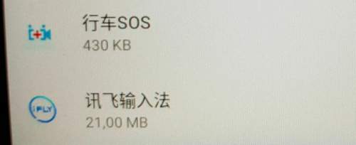

Die Software:
Im Prinzip ist das Teil ein Smartphone mit SD-Karten-Slot, allerdings ohne SIM-Karten-Integration.
In der hier vorliegenden Version kommt Android 4.4 zum Einsatz. Es gibt bereits in China neuere Versionen mit Android 7 und einem stärkeren Prozessor/RAM. (Alibaba)
Ich wollte allerdings lieber auf einen Lieferanten im Inland zurückgreifen (14 Tage Rückgaberecht / Support). Android 4.4 und der leicht langsamere Prozessor reicht für den eigentlich Zweck dennoch vollkommen aus.
Die verschiedenen wählbaren Oberflächen-Varianten (6 an der Zahl) sind m.E. gut gelungen und sind mit dem iDrive zu bedienen.
Bild 10
Bild 11
Bild 11_1
Bild 12
Bild 13

Sagt mal, da sind ja oft ein paar apps vorinstalliert, teils in chinesisch. Kann man die folgenden bedenkenlos entfernen oder werden diese für irgendwelche Grundfunktionalitäten zwingend benötigt?
das obere ist eCar SOS, ein chinesischer dienst, das untere iFly keyboard, die kannst bedenkenlos weg schmeißen.
Ich schmeiß bei mir mittlerweile meistens die files aus dem "system/Preinstall" ordner raus und mach nen factory reset, dann werden die ganzen zusatz App`s erst garnicht installiert.
Klar ist das ganze neu einrichten der Maschine dann ein aufwand, was ich aber auch bereits mittels einer Batch und ADB automatisiert habe ;)
Einzig ein paar einstellungen muss ich jedes mal noch machen da einige Programme keine import/export funktion haben.
Nach nem Factory Reset bleiben bei mir dann am "Desktop" nur noch 4 oder 5 Icons über, schön aufgeräumt also :D
