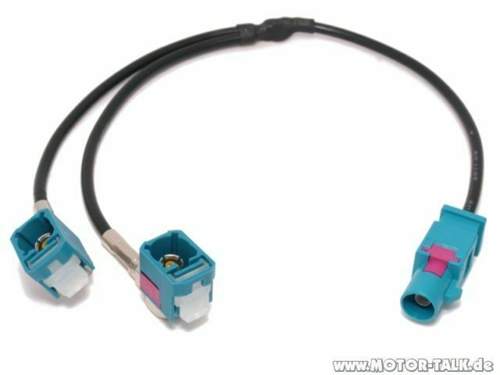

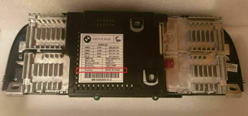

Geliefert wird ein neuer 10,25 Zoll - 3-Point kapazitiver Touch-Bildschirm und Verbindungskabel mit stabilen Steckerschuhen, der als Ersatz für den originalen Bildschirm dient.
In diesem befindet sich die komplette Android Hardware. Grundsätzlich muss nichts gelötet, gekappt oder neu gepinnt werden. Es hängt sich quasi in die vorhandenen Signal-Busse des Fahrzeugs ein.
Zusätzlich stehen zwei USB-Ports, ein OUT-AUX Kabel und eine GPS Antenne zur Verfügung.

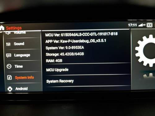

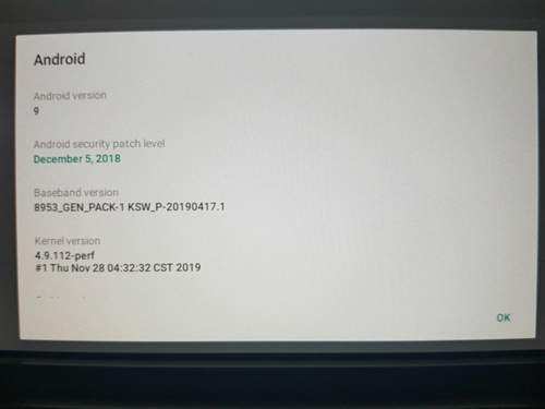

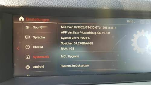

Die Software:
Im Prinzip ist das Teil ein Smartphone mit SD-Karten-Slot, allerdings ohne SIM-Karten-Integration.
In der hier vorliegenden Version kommt Android 4.4 zum Einsatz. Es gibt bereits in China neuere Versionen mit Android 7 und einem stärkeren Prozessor/RAM. (Alibaba)
Ich wollte allerdings lieber auf einen Lieferanten im Inland zurückgreifen (14 Tage Rückgaberecht / Support). Android 4.4 und der leicht langsamere Prozessor reicht für den eigentlich Zweck dennoch vollkommen aus.

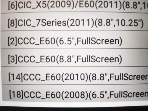

Die verschiedenen wählbaren Oberflächen-Varianten (6 an der Zahl) sind m.E. gut gelungen und sind mit dem iDrive zu bedienen.
Bild 10
Bild 11
Bild 11_1
Bild 12
Bild 13
