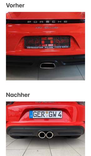

Hallo, kann mir jemand sagen, wie ich das Endrohr vom Porsche Boxster wechseln kann? Ich dachte, es wäre mal etwas einfach. Aber da habe ich falsch gedacht. Die Schellen ließen sich einwandfrei lösen, aber dann konnte man das Endrohr leider nicht von den Töpfen herunter bekommen, da zu wenig Platz war.
Weiß jemand, was noch abgeschraubt werden muss, damit man das in herunter bringt?

Ich habe mal ein Video gesehen beim 911er Auspuff wechsel muß die Stoßstange runter,,,,
Ohje. Nicht gut. Hoffentlich ist es beim 982 nicht so.
Erledigt. Habe es in einer Werkstatt machen lassen. Hat ca. 1 Stunde gedauert. Stoßstange musste nicht entfernt werden.

….und, wie haben sie es gemacht?
Die Endtöpfe rechts und links gelöst und von einem Halter in der Mitte getrennt
