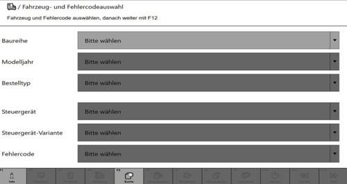

Im Piwis hat man die Möglichkeit der geführten fehlersuche man gibt das Fahrzeug und den Fehlercode ein und wird dann Step by Step geführt.
Fehlersuche
Piwis
@AlbertKreis schrieb am 17. Februar 2022 um 18:44:16 Uhr:

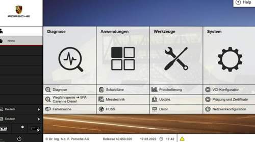

Ist Piwis "normal" über's Internet zu beziehen als Download?
Nicht wirklich
Themenstarteram 17. Februar 2022 um 20:29
Danke für die monotonen PIWIS Werbewochen. So ein elitärer Gehirndunst. Der Cayenne hat nur 6000.- CHF gekostet und ist nur mal zum Testen und für den Winter. Gefällt mir aber trotz 50PS weniger immer noch.
Ich bin mit dem Cayenne nicht verheiratet und werde auch keine 2000€ in ein Auslesegerät investieren. Ich habe nur was gefragt und eine Antwort ( EINE ) bekommen- also muss man das codieren lassen.
Gibts hier nen Porsche-Spezi um den Bodensee herum, gerne auch +100km , der mich etwas unterstützen könnte?
@AlbertKreis schrieb am 17. Februar 2022 um 19:45:12 Uhr:
Nicht wirklich
Na dann ist die ganze Sache ja witzlos mit Piwis wenn man da eh nicht normal ran kommt.
Man kommt schon ran aber eben nicht einfach mal so im Netz und schon garnicht in Deutschsprachigen Foren.
Tante Googel hilft da aber durchaus weiter
