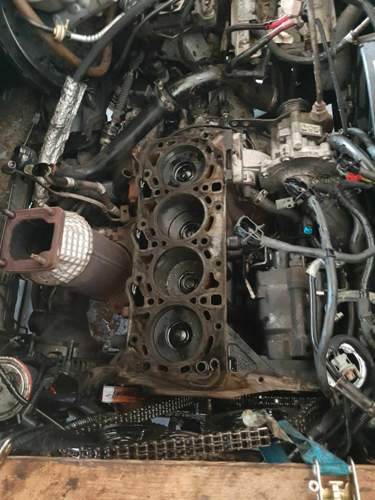

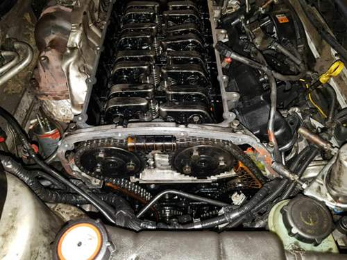

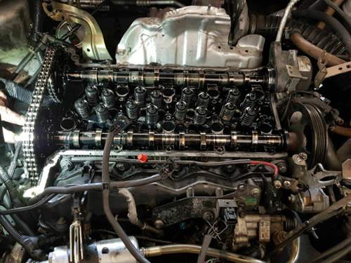

Hab lange nicht kapiert was meinem Mondeo
fehlte und warum sein Kopf defekt war.
Im Nachhinein aber war die Geschichte schnell aufgeklärt. Der AGR Kühler war kaputt und blies wunderschön Luft in das Kühlsystem.eine Frau fuhr den Wagen jeden Tag heiss und sagte mir er hätte keine Leistung mehr. Und ich Idiot hab es immer wieder.verschoben den Wagen anzusehen, e ging.ja. Klar da er ins Notprogramm rutschte. Ein dickes Luftpolster verhinderte die Wasserversorgung des Kopfes. Sie hat ihn 4 Wochen täglich 30km einfach bewegt und jedes Mal heiss gefahren. Aber was soll's. Neuer gebrauchter Kopf, neuer Agr Kühler, stundenlanges verzweifeln und Fehler suchen... Aber er läuft wieder.
Kolben ohne Risse, Kette nicht gelängt. Laufschienen gut für weitere 200000. Sah bei der Instandsetzung keinen Grund die Steuerkette zu erneuern. Trotz 230000km
Die zarte Hand der Fau eben ;-)
