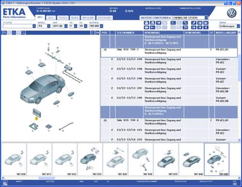

Ich habe KSG 3AA959799C gekauft, als im Anhang zu sehen ist. Nach ETKA brauche ich KSG mit Zusatzcode Z0D (mit Datensatz fuer Easy Open). Leider wiess ich nicht, mit welchen Zusatzcode KSG habe ich .. 🙁
Ich kann dem, das mir helfen mit Erklaerung des Zusatzcoden im Schild des KSG , z.B. ganz neue SG fuer Easy Open auch mit Kabelsatz per Post schicken.
3aa959799c-passat-b7-sg-komfort-kessy
Pc280194
Also noch ein viertes Mal. Du musst einen B7 Tacho haben. Den du musst ja zwangläufig ein B7 KSG verbauen wegen dem Easy Open.
Zusatzcode bestimmt nur den Datensatz. Lass den Datensatz in das rein machen was du schon hast Fertig geht
