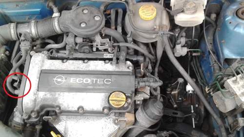

Will mit dem günstigsten anfangen und das dürfte ja der Kühlmittelsensor sein. Ist es dieser? (Im Bild rechts eingekreist?) Diese Sensoren kann man glaube ich auch messen mit nem Multimeter im Glas Wasser. ( War beim cali jedenfalls so.)
Aco2
Will mit dem günstigsten anfangen. Kühlmittelsensor. Denke mal es ist der 2 polige blaue oben rechts am Motor.
Aco2
Richtig. Das ist der Senser, der die Kühlmitteltemperatur ans Motorsteuergerät gibt.
