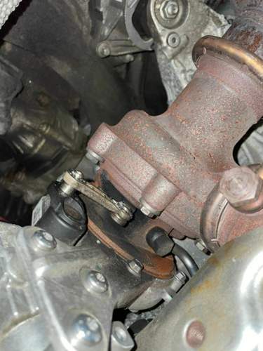

Ich habe seit kurzen das Problem dass ein Dröhngeräusch auftaucht immer dann, wenn man untertourig gas gibt und der Turbolader „anfängt“ .
Das Geräusch hört sich so an als würde man auf einer Fahrbahnmarkierung fahren.
Es dauert immer ca. 3-4 sec. und kommt immer wenn der Turbolader anfängt zwischen 1400-1900 u/min.
Fahrzeug ist ein F30 320d Automatik mit 96.000km.
Villeicht kennt das jemand und kann mir weiterhelfen. Ich vermute dass es auf jeden fall mit dem Turbolader zusammenhängt.

Bmw meinte der Turbo wäre schlecht aufgrund des Ölverlustes aber nicht defekt. Das Geräusch konnten sie nicht zuordnen und meinten der tuebo verursacht dieses Geräusch normalerweise nicht. Laut deren aussage sollte ich weiterfahren bis das Geräusch lauter wird.. meiner meinung nach unsachgemäß da villeicht ja mehr dahinter stecken könnte.

Kurzes Update, ich habe am Wochenende einen neuen Turbo verbaut aufgrund von sehr starken ölverlust und dem Geräusch.
Das Geräusch ist immer noch genauso gleich geblieben wie vorher war demzufolge nicht der Turbo 🙂

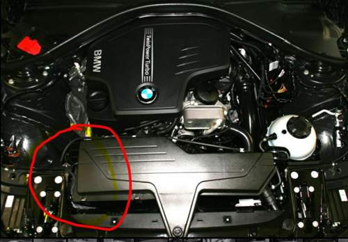

Gab es hierfür eigentlich eine Lösung? Mein Fahrzeug macht aktuell genau das gleiche. Absolut nervtötend, da ich leider nicht zuordnen kann wo es herkommt.
Es war die vibrierende Luftansaugung, ich habe diese mit Filz wieder zusammengesteckt und seitdem ist ruhe.
Bei der Luftansaugung von vorne zum Luftfilterkasten. (Ich finde grad leider keine Detailzeichnung) die Luftführung ist aufeinandergesteckt und genau bei den Steckverbindungen muss ein Filz rein.
Danke, das werde ich demnächst mal in Angriff nehmen. Kommt man da direkt hin, wenn der Deckel vom Luftfilter weg ist oder muss da mehr zerlegt werden?
Sorry habs überlesen. Der ganze Luftfilterkasten muss raus und an der stelle wo der kasten auf den ansaugstutzen gesteckt ist habe ich das filz eingeklebt. Ist danach etwas fummelig das wieder richtig zusammenzubauen aber es geht. 🙂
