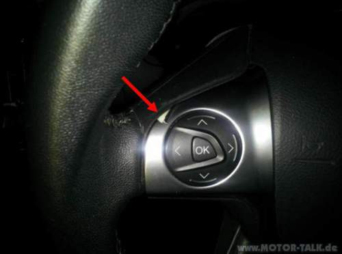

Hallo zusammen
Ich habe auch das leidige Problem, dass sich die Chromfolie am Lenkrad löst. Bin nun ein halbes Jahr damit herumgefahren und habe dies nun im letzten Service bemängelt (Auto 2 Jahre alt, Garantie 3 Jahre).
Dann kam der Hammer. Ford stellt sich quer, da meine Garantie anscheinend nur zwei Jahre ist und das dritte Jahr die Garantieverlängerung dies nicht abdeckt. Der Service wurde nach zwei Jahren und zwei Wochen ausgeführt. Gemäss Ford ist nun die Garantie seit zwei Wochen abgelaufen und greift deshalb nicht. Warte nun noch die definitive Antwort auf meine Reklamation ab.
Sollte sich Ford wirklich quer stellen:
Kann die Spange irgendwie demontiert werden, damit diese lackiert oder foliert werden kann. Als Ersatzteil gibt es diese ja nur inkl. Airbag als Kompletteinheit...
Und da ich grad dabei bin. Hat schon mal jemand die Chromleisten im Kühlergrill demontiert. Dürfte anscheinend nur geclipst sein, habe jedoch noch nicht herausgefunden, welche Clips wie gedrückt werden müssen. Und wollte nicht unendlich Gewalt anwenden...
Danke für eure Hilfe!
Grüsse, Andi

Ich hatte das gleiche Problem, 2 Wochen nach der 2 Jahresgarantie,
konnte aber wenigstens 30% Kulanz rausschlagen.
Mein FFH hat mir den kompletten Airbag gewechselt.
Kosten um die 250 Euro nur wegen der abstehenden Alufolie.
Wenn Du das innerhalb der 2 Jahresgarantie angezeigt hast,
kann sich Ford nicht querstellen.
Wenn du nur paar Tage drüber bist, versuch es auf (Teil)-Kulanz.
Das Teil kann nur demontiert werden, wenn der Airbag aus dem
Lenkrad ausgebaut wird, das ist zwar saueinfach, darf aber nur
dafür geschultes Personal...
Nächstes Problem, das Teil ist nicht geschraubt sondern mit Plastiknieten
von hinten befestigt. Selbst wenn du es sauber abbekommst, hast du das
Problem es wieder richtig fest zu bekommen... Ich mache wirklich viel
an meinem Auto selbst, aber solche Bastelarbeiten am Airbag sind dann
auch mir zu heiss, wenn das Teil mal auslöst spickt die Chromabdeckung
im Auge...
achso, die Chromleisten am Kühlergrill bekommst du nur von hinten raus,
du musst also das gesamte Querteil mit dem Fordlogo demontieren,
ist zwar nur geclipst und mit Spangen, sind aber bestimmt 20 Befestigungspunkte
an den man verzweifelt, weil man sehr schlecht ran kommt.
Besser kommt man wohl, wenn man die gesamte Stoßstange demontiert.
Bei mir löste sich auch die Beschichtung nach der Garantie. Als ich mir aber an der scharfen Kante den Finger aufschnitt, wurde das Teil innerhalb von 5 Tagen kostenlos ausgetauscht.
http://www.motor-talk.de/.../...htung-lenkrad-loest-sich-t4705849.html
ist es bei euch an der linken Seite oben? Da habe ich schon von Anfang an eine etwas schärfere Kante. An der rechten Seite ist es einwandfrei verarbeitet.
ja, war bei mir die linke Seite oben,
ich hatte mit einem trockenen Lappen den Innenraum vom Staub befreit
und der Lappen bleib da hängen und riß ein,
vorher war mir das nicht aufgefallen.
Danach Stand das Alu dort ab und irgendwann habe ich mich beim Lenken daran
auch ziemlich start geschnitten.
Ich hatte Kulanzantrag gestellt, aber nur 30% bekommen,
mein Händler hatte die Fotos mit dem Blut zu Ford eingeschickt,
muss mal wieder nachfragen, was da rausgekommen ist...
