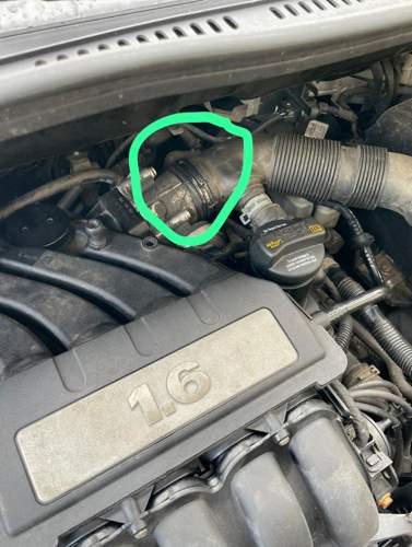

Von Anfang an hat der Caddy einen erhöhten Ölverbrauch ( 1 L alle 700 km ), und aus dem Motorraum hört es sich an, als würde eine Art Lüfter immer mal wieder angehen. Die Sekundärluftpumpe wurde auch ausgetauscht, das Problem besteht aber weiter und tritt immer in jedem Gang auf, egal ob man steht oder fährt. Weiterhin stottert das Auto beim Beschleunigen zwischen 1.500 und 2.500 Umdrehungen.
Die Ansaugbrücke wurde ausgebaut, die Membran scheint intakt zu sein, jedoch ist in einem Schlauch Öl, was dort nicht hingehört.

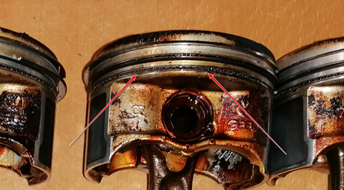

Die Motoren neigen dazu, dass die Ölabstreifringe in die Kolbennut einbacken,
dadurch steigt der Ölverbrauch besonders bei hohen Drehzahlen.

Hier noch einmal ein paar Fotos. In dem grün eingekreisten Schlauch ist Öl, was dort eigentlich nicht hingehört.
Eine Abdeckklappe über dem ganzen, wie man es oft in Videos sieht, ist bei uns nicht vorhanden.

Hier mein Bericht:
https://www.motor-talk.de/forum/verkogung-kolbenringe-oelsieb-t7581648.html?page=1#post66748145
