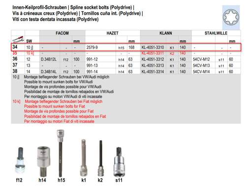

Diese 10er innen Stern hatte ich sogar in meinen Kasten. Ich hatte eine Langnuss speziell für VAG Polidrive oder so von BGS im Netz bestellt, die dann nicht in die Kopfschrauben rein ging. Bruchteile vom Millimeter. Habe dann mit den Technikern hin und her gemailt, sogar Ersatz bekommen, das gleiche Ergebnis! Hinterher kam raus, dass "nur" das Profil von Hazet passt. Wenn ich so zurück denke, was eine Aktion!

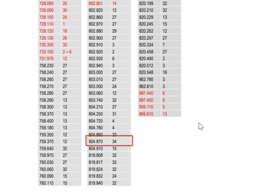

Hier aus der E-Mail von Elring ...der Zylinderkopfschrauben Satz 804.870 benötigt folgende Stecknuss-Aufsätze:
2579-9 von Hazet...
Polidrive, T52 oder Ribe passen alle nicht (nur im Dschungel zur Not)

Vielen Dank nochmal für den Tipp mit dem Steckschlüsseleinsatz für Zylinderkopfschrauben
Hazet 2579-9 Polydrive, das hätte mich sicher auch Zeit gekostet.
