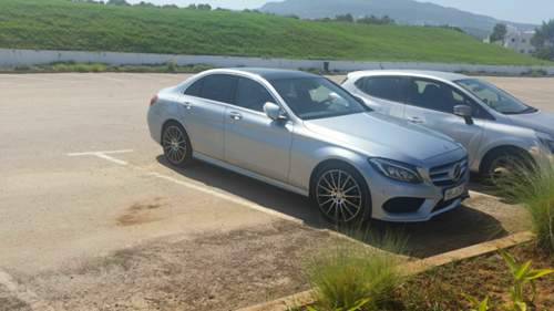

Hinten bremsen ware bei mich auch son beim 43000km c220cdi automatic
C220cdi
Img-mt-3466239204898289929-20150718-161615
