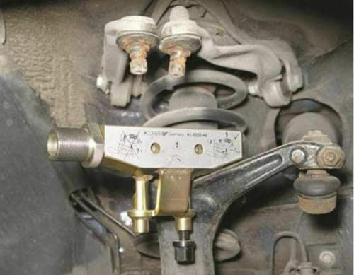

Es gibt so ein Teil von Gedore für die Böse Schraube, da werden dann auch die Bolzen von unten mit einer Schraube ausgedrückt. Für den Privatmann aber viel zu teuer.
Ausdrücker Vierlenker Achse
Screenshot
Um die Lenker von unten auszudrücken hätte ich eine Mutter zwischen Ausdrücker und Bolzen vom Gelenk gelegt oder es mit so einem aus dem ersten Link probiert.

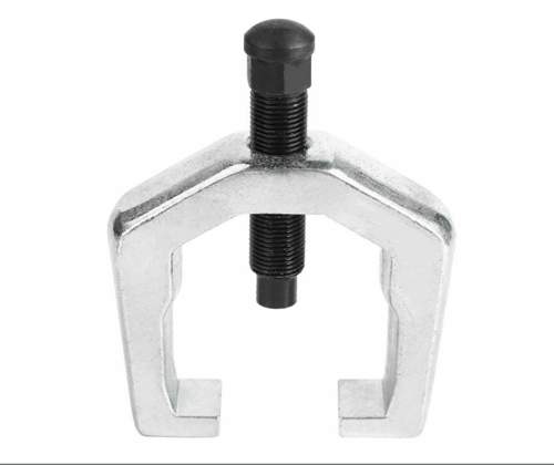

Abzieher
