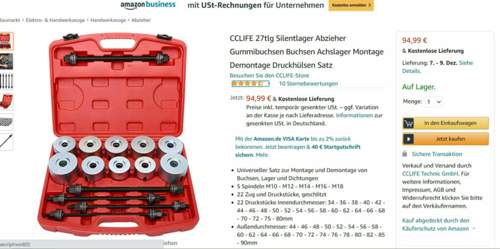

Bei wechseln von den Metall Gummi Buchsen selber benötigt man aber ein spezielles Werkzeug zum ausdrücken, d.h Sielentlager Abzieher das kostet schon fast genau so viel wie die kompletten vier neuen Lenker von Lemmförder.
Wenn man es dann richtig macht, dann tauscht man halt auch alles oben neu.
Ach was. Und die Metall-Gummi-Buchsen heißen Silentlager, passend zu dem Werkzeug, welches es günstig als Nachbau auf eBay und Co. gibt. Die Gewindestange reicht für die 4 Buchsen, wenn man immer unterschiedliche Bereiche des Gewindes nutzt. Der Händler hat mir danach eine neue Stange geschickt, da sich die gedehnt hat. Irgendwann hole ich mir in einem Fachgeschäft eine Gewindestange die zugfester ist.
Ich habe dafür mein Werkzeug von Kent-Moore für Opel verkauft und noch gut was dabei übrig gehabt. Die Investition rentiert sich nach dem ersten Einsatz bei dem Preis der Buchsen. Sofern alles andere noch gut ist, warum soll es getauscht werden? Das Auto kam eh kurz darauf weg und fährt seit ca. 3 Jahren bei meinem Cousin ohne Probleme an den Lenkern.

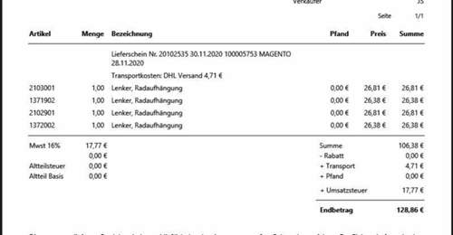

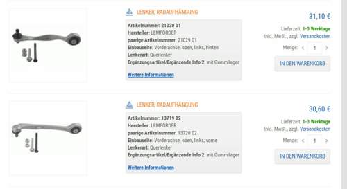

Ich habe deswegen gut gegoogelt. Die vier Lenker von Lemmförder kosten mich 128 Euro, ein gutes Werkzeug zum Ausdrücken der Lager bei Amazon kostet 94 Euro. Billiges Werkzeug kaufe ich grundsätzlich nicht.
Das muss ja auch passen die Buchsen innen müssen 46~46 mm haben die Buchse zum gegenhalten min 50 mm zudem muss man eine M10 Gewindestange in dem Set haben, die meisten Sets haben nur M12 und M14
Und wenn ich es mache dann richtig, sofern man nur die Buchens tauscht und irgendwann vorne das Gelenk fritte ist macht man die Arbeit zwei mal.
Silentlager Werkzeug Set
Screenshot
Screenshot
Gutes Werkzeug, ich schmeiß mich weg. Das ist genau der Billigkram, den ich mir damals für 83,-€ gekauft habe. Gekauft habe ich es, da ich der Meinung bin, dass man zumindest die Druckstücke lange verwenden kann.
Das Werkzeug von Kent-Moore war da deutlich teurer. Den Billigkram habe ich mit dem Hintergrund gekauft, dass ich dieses Werkzeug, zumindest die Druckstücke, häufiger nutzen kann.
Z.B. habe ich damit auch schon Simmerringe reingedrückt. Es ist ja nicht so, dass man das Werkzeug nach einmaliger Benutzung wegschmeißen muss. Von daher geht deine Rechnung absolut nicht auf, da du am Ende ein Werkzeug liegen hast, welches du wieder verwenden kannst (außer halt die Gewindestangen, wenn es so wie bei mir läuft).
Hättest du vernünftig gegoogelt, dann wüsstest du, dass die Buchsen oftmals bemängelt werden, obwohl diese eigentlich noch gut sind und die Kugelköpfe bei dem Model meist wesentlich länger halten, so wie auch bei meinem, der bei meinem Cousin seit dem immer noch läuft.
Ich habe für mich damit das wichtigste gespart, nämlich Zeit und Nerven und die sind mir wesentlich kostbarer.
Zudem hätte ich, wenn ich 4 Lenker gewechselt hätte, die Spur einstellen lassen. Lässt man nur vorne die Spur einstellen, dann liegt man bei Audi bei 90,-€ (schwupps hat sich das Werkzeug auf einem Schlag amortisiert), lässt man alle Werte mit Hinterachse einstellen, liegt man bei 160,-€.
Bei Werkzeugen, die ich regelmäßig nutzen möchte, nutze ich z.B. Stahlwille. Die günstigen Varianten kaufe ich nur, wenn ich hoffe für den Preis nichts falsch machen zu können.
Ich achte schon darauf, dass ich möglichst nicht unnötig 2x irgendwo bei muss.
Klar gibt es von KS Tools, Hazet, Gedore Sätze die weit über 200 Euro kosten. So oft macht man das ja auch nicht, das Set bei Amazon hat aber im Gegensatz zu vielen anderen gute Bewertungen.

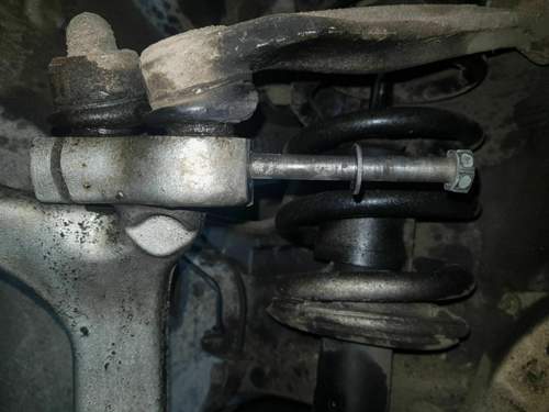

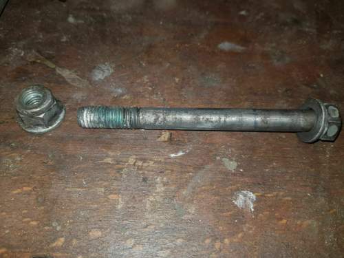

So hier der Bericht Böse Schraube Die Hitze und Kälte hat´s gebracht.🙂
Ich sag mal eher Böse Lenker Bolzen, die beiden Bösen Schrauben hatte ich mit Lötlampe und Eis Spray relativ schnell nach ca. 20 Minuten draußen. Hab die Schraube und den Kopf mit der Mutter jeweils ca. 3-4-mal 10~20 Sek mit der Flamme warm gemacht dann mit dem Schlagschrauber zwischendurch immer kurz vor und zurück geschraubt und fleißig WD 40 drauf gesprüht zwischendurch noch Eis Spray.
Irgendwann dreht sich die Schraube dann erst langsam dann ganz schnell und kommt raus. Die Schraube war aber am Anfang Bombenfest ohne die abwechselnde Hitze und Kälte wäre die wohl nicht oder gar nicht so einfach los gegangen.
Bei den Bolzen von den Lenkern sah die Sache aber ganz anders aus die steckten echt bombenfest in den Aufnahmen von dem Achsschenkel irgendwie wie festgerostet.
Habe dann das Gehäuse rund um die Bolzen vorsichtig aufgewärmt und mit Infrarot gemessen da sich nicht über 200° mit der Lötlampe (Gas Flamme) lag die Temperatur nie über 100°. Habe dann immer von unten mit einer kurzen 1/4 Verlängerung mit Fäustel die Bolzen nach oben ausgetrieben. Da habe ich bestimmt 1,5~2 Stunden pro Seite gebraucht, dafür benötigt man schon ordentlich Kraft und Ausdauer.
Der Rest vom Einbau war dann Problemlos ich habe die Lenker mit den Höhen von der Einbauanleitung festgezogen. Um die Einheit Dämpfer oberes Lager heraus zu bekommen muss man auf jeden Fall die Koppelstange an dem unteren Stabbi losschrauben. Ich habe den Wagen vorne komplett aufgebockt. Der Dämpfer oben löst man mit einer 18 Stecknuss samt langer 6 Inbus Nuss.
Die komische runde Sicherung an dem Prüf Stift am Lagerblock hebelt man am besten komplett mit der ganzen Einheit mit einem gebogenen Brecheisen heraus, die wird später nicht mehr benötigt.
Alle Schrauben mit Drehmoment erst final anziehen wenn das Auto auf den Rädern steht oder an der jeweiligen Achse mit Wagenheber so weit hochgedrückt ist, dass die normale Höhe gegeben ist.
Habe rund rum Sachs Standarddämpfer und Lenker von Lemmförder eingebaut, die neuen Bösen Schraube und die Lenker Bolzen habe ich mit Plastilube behandelt. Fährt sich direkt besser mit neuen Dämpfern, fährt sich jetzt auch irgendwie direkter. Anbei ein paar Bilder.

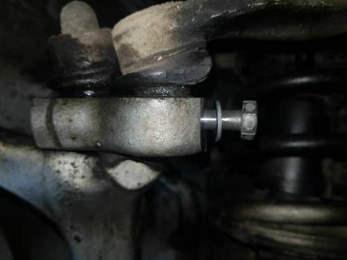

Böse Schraube A4 B6
Psx-20201205
Psx-20201205
+5
Da hat ja leichtes Spiel gehabt. Der Bolzen sieht ja noch fast neuwertig aus ;-)
Das die Lenker so fest sitzen ist allerdings seltsam. Ich meine, dass ich die mit einem Hammer am Lenker (kamen ja eh neu) rausgeschlagen habe, bzw. habe ich einen Ausdrücker, vielleicht ist es mir deshalb bei meinen 2x nicht aufgefallen.
Ich habe die locker 1,5 Stunden mit dem Fäustel Hammer bearbeitet die kamen echt nur Millimeter für Millimeter heraus heraus🙁😰 War schon am überlegen die aus zu bohren. Wenn man etwas
über die Mitte gekommen ist ist geht es dann aber schneller.
Den Bolzen vom Linken Lenker habe ich dann mit einer Zwinge eingezogen, beim Linken habe ich eine Nuss auf den Kopf gesetzt und den Bolzen dann mit dem Fäustel eingeschlagen.
Das Problem bei dem Bolzen ist, dass wenn du den mit dem Fäustel rauskloppst, dass der sich staucht, dicker wird und dann klemmt. Ist halt eine kleine Zwickmühle.
@Schubbie schrieb am 5. Dezember 2020 um 19:17:31 Uhr:
Nee ging ganz schnell 3-4 kräftige Schläge dann war die drin, habe Plastilube in die Aufnahmen gedrückt. Das mit dem Stauchen hat man bei der Schraube wenn man da mit dem Hammer auf das Gewinde rum kloppt, dann sitzt die irgendwann fest.
Wenn dann nur mit aufgedrehter Mutter, wenn die schon fast draußen ist. Am besten gar nicht drauf klopfen und nur von der Schraubenkopf Seite arbeiten.
