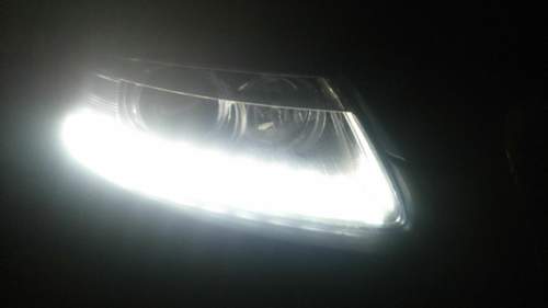

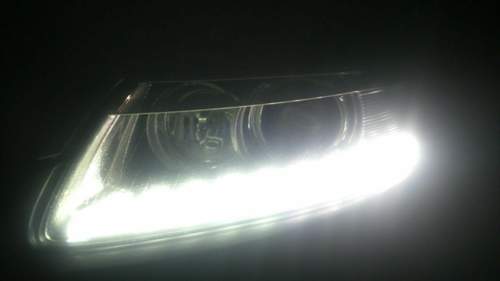

Komisch ist halt, bei Volllast also Tagfahrlicht ist alles bestens.... Nur im gedimmten Zustand flackert eine Seite. Die andere Seite leuchtet gedimmt.
Wohl doch was falsch angeklemmt/umgepinnt ?!

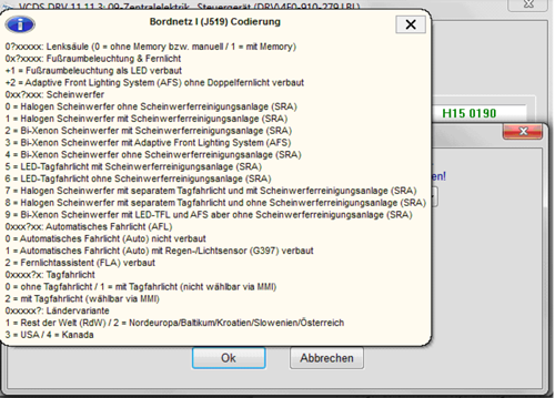

Dann auf Scheinwerfer mit LED TFL codieren, Fehlerspeicher löschen dann müssen die LED leuchten. Eventuell im MMI unter Car->Außenbeleuchtung->Tagfahrlicht einschalten, falls es dort ausgeschalten ist.
Codierung:
STG 09 -> Funktion 07
0xx?xxx
vorhandenen Wert auf 5 setzen.
... und Glücklich sein 😁

So hier noch Bilder dazu...
Es sind Bilder von:
- LED bei TFL, also volle Pulle ohne Probleme
- LED gedimmt, also eine Seite ok, die andere Seite Blinzelt, Flackert
- Und dann noch ein paar Bilder des Umpinnens.
Dsc-0460
Dsc-0461
Dsc-0463
+5
