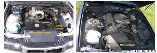

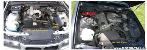

M40 oder M43 Motor? Das zu wissen ist nicht unerheblich, ein M40 z.B. reagiert aufgrund seiner recht einfach konstruierten Zündanlage mit Verteiler ganz anders auf Nässe. Sprich, die Motoren haben so ihre grundverschiednene "Macken" 😉
9/93 war die Umstellung, also ist der genaue Produktionszeitpunkt wichtig, oder noch besser ein Blick in den Motorraum.

Vergleich mal mit dem Bild:
M40-m43
danke, ich werd gleich mal morgen reinschauen und berichten ;-)

Die Erstzulassung war 31.03.1994 (nicht wie von mir zuerst angegeben 1993). Also wäre es dann der M43 oder?
Ein Blick in den Motorraum hilft mir leider nicht viel. Ich versteh eh nur Bahnhof ;-).
