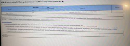

Hallo, ich habe seit ein paar Wochen den neuen Astra Sports Tourer K Facelift. Ich habe den 1,5 Liter mit 122 PS mit Automatikgetriebe.
Ich bin jetzt 2500km gefahren und wenn ich die Klimaanlage einschalte Klackert es vorne im Motorraum sehr Stark. Ich war auch schon beim Opelhändler wo ich das Auto gekauft habe. Die sagten mir es wäre normal. Nur finde ich es keines falls normal wenn es so Laut Klackert das wenn ich an der Ampel stehe die Leute schon gucken??
Hat vielleicht jemand das selbe Problem?
Vielen Dank im Voraus
@MTGL schrieb am 16. September 2020 um 23:21:46 Uhr:
Bei meinem VFL klappert da nix. Die sind außerdem mittlerweile leistungsgeregelt und haben keine Magnetkupplung mehr. So ist es zumindest bei anderen Herstellern. Ich würde das auch nicht für normal halten und offiziell schriftlich reklamieren.
Genau das ist die falsche Annahme. Beim VFL war ein Klimakompressor mit variabler Kompression verbaut. Sprich die besagte variable Last.
Im FL allerdings ist wie im Kleinstwagensegment üblich wieder nur eine einfach Klima mit Magnetkupplung verbaut. Heißt die Kühlleistung wird nicht über die variable Kompression geregelt sondern über: an - aus - an - aus - an - aus
Und das ist das Klackern was ihr hört. Nicht schön aber selten (also in deutschen Kompaktmodellen zumindest).
Damit einher geht dann ggf. noch bei konstantem Fahrpedal ein leichtes Gefühl von Beschleunigung oder Verzögerung. Je nachdem ob gerade an oder aus angesagt ist 😉
Aber ja - kein Defekt. Normal würde ich das aber nicht nennen wollen.

@Tubi
Also der Ingenieur von Opel ist mit mir gefahren und meinte, mein Auto wäre kein Fall für DIESES Update, weil es zwar ruckelt aber dieses Ventil nicht so zischt. Also es zischt, aber nicht so laut/häufig…
Ich glaube, das Ruckeln, was wir hier alle meinen, wird wohl leider nicht zu beseitigen sein.
Weil du meintest, obwohl Klima aus ist: sie kann auch systembedingt zur entfeuchtung des Innenraums zugeschaltet werden.
