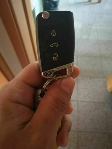

Moin die Herren,
habe heute meine Schlüssel um den R Schriftzug erweitert.
Kosten: 12 € pro Schlüssel
Zeitaufwand: 2 Minuten pro Schlüssel
Werkzeug: 6er Torx
Teilenummer: 5G0 959 893 B FOD
1. Schlüssel aufklappen.
2. Battriedeckel ohne Werkzeug mit dem Finger entferne
3. 6er Torx Schraube entfernen
4. Bauteil ohne R Schriftzug zur Seite heraus schieben
5. Bauteil mit R Schriftzug hineinschieben in Führung
6. Torx wieder einschrauben
7. Batteriedeckel wieder anclipsen
Hinweis: Durch den Umbau wird der Schlüssel ca. 3 mm länger!
