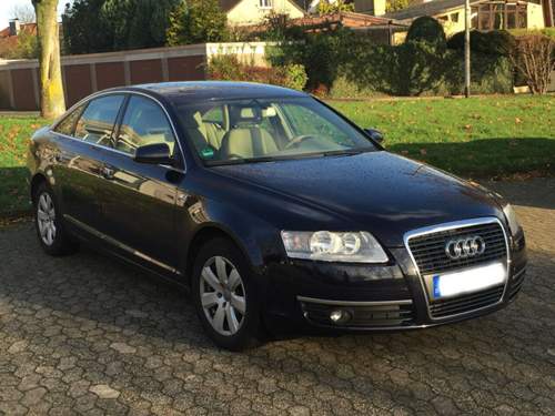

heute möchte ich mich kurz vorstellen: Mein Name ist Leon und ich habe mir vor kurzem meinen A6 4F gekauft. Im Zuge dessen bin ich auf dieses Forum aufmerksam geworden und finde es klasse, wie einem hier geholfen wird.
Ein paar Eckdaten zum Auto:
- Limousine
- brilliantblau
- 2.4L Motor
- Multitronic Getriebe
- EZ: 10/2004
- 165000 KM
- Standheizung
- Tempomat
- MMI 2G High
- Stoffsitze beige
- Dekor aus Nussbaumwurzelholz
- mehr fällt mir gerade nicht ein...
Letztes Wochenende habe ich erfolgreich die Umrüstung des Motorola Autotelefons auf die "Nur Bluetooth" Variante durchgeführt damit ich endlich mein Handy mit der Freisprecheinrichtung benutzen kann.
Da leider auch keine Einparkhilfe vorhanden ist, habe ich mich in der letzten Woche darum bemüht diese (nur hinten) mit Hilfe der Beiträge hier im Forum einzubauen. Der Einbau hat soweit auch geklappt nur leider habe ich Probleme mit dem Anschließen der Kabel und hoffe nun, dass mir hier jemand helfen kann.
https://www.motor-talk.de/.../pdc-hinten-nachruesten-t3250859.html?...
Ansonsten freue ich mich, nun ein Teil des Forums zu sein und bin gespannt, was ich hier noch alles Lernen kann, da ich lieber selbst schraube anstatt für jede Kleinigkeit direkt zur Werkstatt zu fahren.
Vor 2 Wochen war nämlich die el. Leuchtweitenregulierung im linken Scheinwerfer (Fahrerseite) defekt. Sobald das Licht anging arbeitete der Stellmotor dauerhaft und verstellen ließ sich nichts. Da ich schon herausgefunden hatte, wie schwierig ein Lampenwechsel ist (leider!) und für sowas nicht genügend Zeit hatte, bin ich zur Werkstatt und dachte, das wird ne schnelle Geschichte, da ich davon ausging, dass hier nur der Stellmotor getauscht werden muss. Eine Stunde nachdem ich den Wagen dort abgegeben hatte, erhielt ich einen Anruf, dass wohl der komplette Scheinwerfer getauscht werden muss (über 400 € + Einbau!). Als ich dann fragte, ob man nicht auch einfach nur den Stellmotor tauschen könnte, hieß es nach Rücksprache mit dem Mechaniker, dass das nicht möglich sei. Um die Kosten gering zu halten bot man mir an, dass ich mir selbst einen gebrauchten Scheinwerfer besorge und sie diesen dann einbauen. Das wären dann vermutlich 50 - 100 € plus Einbau. Ich habe dann abgelehnt und habe den Wagen später wieder abgeholt. Im Nachhinein weiß ich auch nicht, wie die auf den Preis von über 400 € für einen Scheinwerfer kommen, online gibt es die von Hella ab 200 € (nur Halogen) neu! Klar wollen die noch an den Teilen verdienen aber 100% Aufschlag?!
Zuhause habe ich dann ein bisschen im Internet gesucht und mir dann einfach mal auf Verdacht den Stellmotor bestellt (original Hella, neu für 25 € + Versand). Als dieser dann endlich da war habe ich mal auf gut Glück die hintere Abdeckung vom Scheinwerfer geöffnet und siehe da: Der Motor ist direkt das erste Bauteil hinter der Klappe und lässt sich einfach austauschen. Da ich nicht ganz so viel Erfahrung habe, hat das etwa eine halbe Stunde gedauert. In der Werkstatt hätten die das locker in weniger als der Hälfte der Zeit geschafft. Und jetzt funktioniert die el. Leuchtweitenregulierung wieder 1A!
Fazit: ca. 28 € + halbe Stunde Arbeit und dafür knapp 500 € gespart!
