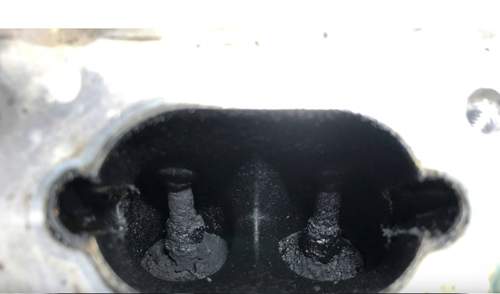

Saugrohr geht kaputt und ab und zu Zylinderrohrverschleiß, Injektoren verkoken und Kanäle im ZK auch

was auch noch ein Problem am V10 Sauger ist > Verkokung wie beim V8 FSI, dh. Kurbelgehäuseentlüftung muss geändert werden + Software/AGR sonst wird man es nicht los & verliert immer wieder Leistung.
wie gesagt fahr so en Ding mal, wenn dich die Fahrleistungen befriedigen & kaufen ansonsten RS6> is mMn. die klar bessere Wahl

@garrettv8 schrieb am 26. April 2022 um 10:26:44 Uhr:
AGR ja?

nein natürlich Abgasrückführung es ging ja um Verkokung
Der S6 4F hat keine AGR!
@Neevok schrieb am 26. April 2022 um 17:19:30 Uhr:
Richtig.
Ein 4K S6 hat sowas, aber kein 4F oder 4G.
Beim S6 4K ist es ja auch ein Dieselmotor. Das käme für mich nicht infrage, mein S6 4G ist gegenüber dem S6 4F ja schon um zwei Zylinder beraubt worden aber ein 6 Zylinder Diesel in einem S ist nichts für Papas Sohn 🙂
doch eine Interne durch Ventilüberschneidung & die sorgt in Verbindung mit den Dämpfen aus der KGE für das Koks in den Einlasskanälen
Unbenanntsdsass
@garrettv8 schrieb am 26. April 2022 um 18:19:17 Uhr:
Ist das eine interne AGR, die durch die Nockenwelle angetrieben wird? Kann das sein? 😕
