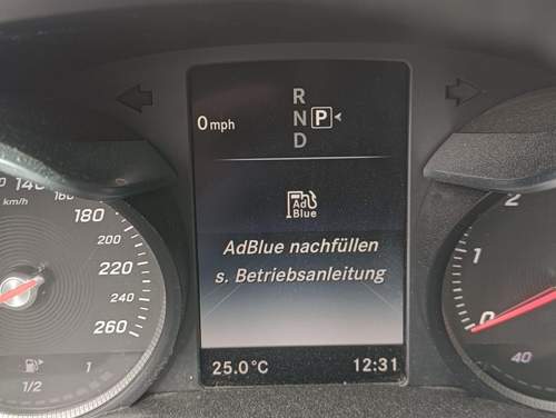

Hallo Zusammen
Ich habe bei meinem W205, 2015er Vormopf C250 CDI aktuell beim Start die Fehlermeldung:
"AdBlue nachfüllen. Siehe Betriebsanleitung"
Hab dann 20 Liter nachgefüllt, aber die Fehlermeldung ist immer noch da.
Den Füllstand kann ich leider nicht kontrollieren oder resetten.
Hat jemand eine Idee?
Fehlermeldung beim Start

Wie gross ist denn dein Adblue Tank ??
Mein 250er hat nur 8 l laut BA .
Es gibt kleine und grosse AdBlue Tanks, genau wie es kleine und grosse Kraftstofftanks gibt.
Wie lange ist den der TE nach dem nachfüllen gefahren? Der Rest steht hier im Forum. Entweder Düse reinigen, Kabelbruch prüfen oder mal Mathy AdBlue Zusatz in den Tank und "hoffen" das sich die Kristalle lösen und die Anlage wieder läuft.
Zum AdBlue gibt es hier doch viel zu lesen.
Wenn sich nix tut. Den Füllstand per diagnose auslesen bzw. Den sensor dafür... Bleibt der unverändert ist dein sensor, der festverbaut ist, kaputt.
Kosten 1600 Euro.
Eigentlich sind 20 Liter nachfüllen schon zu viel, nachfüllen soll man per diagnosegerät in der Werkstatt oder Liter für Liter auffüllen, nebenbei im Kombiinstrument checken... Da eine Überfüllung deinen sensor schrottet.

[quote][i]@Addi205 [url=/forum/aktion/PostJump.html?postId=72522675]schrieb am 4. August 2025 um 16:45[/url]:[/i] Wie gross ist denn dein Adblue Tank ?? Mein 250er hat nur 8 l laut BA .[/quote] Ich hab den großen Tank mit 20 Liter. Und der ist jetzt voll.

Ich hab den großen 20 Liter Tank.
@gtspecial schrieb am 4. August 2025 um 16:59:43 Uhr:
Den Zusatz werde ich mal testen. Problem ist, hier gibt es keinen Frundlichen dem ich vertraue. Die haben immer nur Dollar-Zeichen in den Augen und halten sich strikt an ihre Vorschriften.
Ich hab jetzt 5 Jahre lang keine Probleme mit dem Nachfüllen gehabt. Ich habe auch zuerst 5 Liter, dann 10 Liter und anschließend noch mal 3 Liter eingefüllt. Fehlermeldung blieb bestehen.

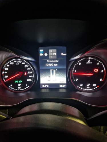

Und was sagt die Füllstandsanzeige im Display unter Service/AdBlue?
MfG
Bild #211619177
@Johannes1963 schrieb am 5. August 2025 um 05:50:03 Uhr:
MfG
Ich fürchte, die gibt es bei mir nicht. Ich hab ja den Vormopf von Anfang 2015. Oder ich bin nur zu blöde die zu finden.
Zum 1. möglich, zum 2. mit Sicherheit nicht. Falls keine aktuellen Fehler im Abgasnachbehandlung und SCR vorhanden sind, sollte die Meldung erlöschen.
Es wird ohne Diagnosegerät niemand etwas mehr sagen können.
MfG
Die Tachos vor 2016 haben keine Füllstandsanzeige für AdBlue. Da hilft nur wie oben beschrieben nachtanken und dann eine Runde fahren. Geht die Meldung dann nicht weg könnte mit großer Wahrscheinlichkeit ein Kabelbruch an der Sensorleitung vorliegen. Dazu hatte Sammyyy hier aus dem Forum mal as dazu geschrieben.
Das AdBlueventil würde ich aber in dem Zuge auch gleich reinigen.
Worst Case ist ein Defekt des Sensors der leider recht fest verbaut im AdBluetank sitzt und da will MB den gesamten Tank tauschen. Kostet rund 1500 Euro.
Das Löschen der AdBlue Fehler ist übrigens nicht mit jedem Lesegerät/ OBD Tester möglich da ein komplettes Warnszenario dahinter steckt. Hier hilft dann nur eine Xentry.
