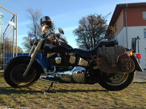

Hallo liebe Leute,
Hab' eine schöne schwarze.. Ich wollte nur "slow idle" haben
und der Lehrfahrt war mir zu hoch zu viel.
Die Problemen fangten damit an.. Wenn der Motor kalt ist,
braucht zu viel "Choke" nach dem Motorstart.
Ich muss es ziehen lassen sonst der Motor schaltet sich ab.
Ich höre ein paar "schluss" hinten von der Zündkerze.
Wenn ich losfahren würde, der Motor stottert oder hustet
zurück in dem Auspuff...
Ich muss die Zündkerze hinten tauschen - weil sehr schwarz ist
und fahre ich weiter. Ohne Probleme.
Ich soll bemerken, dass der Lehrfahrt nicht
genug tief eingestellt wird. Im diesem Fall der Motor braucht
Viel Zeit zum Losfahren und die Problemen sind stärker.
Früher wusste ich nicht warum schiesst der Auspuff zurück.
Ich war schon in einem Werk. Der Mechaniker hat nichts etwas
besonderes gefunden. Er hat 3 Gumi Ring getauscht, weil sie ein
bisschen kaput gegangen war.
Und die Licht war vorne auch tot. (seitdem habe ich ach zweimal
gemacht)
Warum macht der Motor die Zündkerzen kaput?
Und warum gibt es so große Unterschied des Motors
Lehrfahrts zwischen kalt und warmbetrieb?
Danke

Img-7632

Die Meilen stimmen. Ich habe die originale amerikanische Fahrzeugschein auch bekommen und war es drinnen. Ich meine das, daß der Importeur hat den Vergaser und Auspuff getauscht. Auspuff todsicher. Er sagte mir das..
Klick mal auf den Anhang.
Bild #208880100
