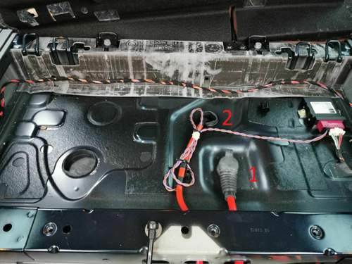

mein 530xd sprang nach 2 Wochen nicht mehr an. BC zeigt an, dass mein Motor nach abstellen möglicherweise nicht nochmal anspringt (obwohl er gar nicht an war!). Ich dachte also an Batterie -> Starthilfe hat auch funktioniert. Batterie (105Ah AGM vor 2 Jahren neu) geladen (nach 5 Stunden mit 10A Ladegerät schon voll -> war also nicht leer).
Vollgeladene Batterie funktionierte auch nicht. Diagnose sagt "Glühsteuergerät erkennt eine zu niedrige Spannung an Klemme 30 des Glühsteuergeräts" und ich sollte Leitungen, Steckverbindungen und Sicherung der Klemme 30 am Steuergerät Prüfen.
Da man schwer ans Steuergerät kommt, habe ich erstmal an dem Starthilfestützpunkt im Motorraum gemessen und nur 4,2V gemessen (mehrere Massen getestet). An der Batterie liegen ~12.5V und am Zigarettenanzünder auch mehr als 12V an.
d. H. irgendwo zwischen Batterie und Motorraum scheint ein Defekt vorzuliegen, wodurch die Spannung so einstürzt. Ich bin leider völlig ratlos wie ich zum Eingrenzen vorgehen kann. Hat jemand so was schonmal gehabt oder eine Idee?

...am PLUS-Pol der Batterie sitzt die Sicherheitsbatterieklemme (SBK), die gfs. die Verbindung zum Fremdstartstützpunkt (FSP) im Motorraum unterbricht. Teilsysteme des Bordnetzes bleiben trotzdem vom Sicherungsträger an der Batterie versorgt, der vor der SBK abzweigt.
Von der SBK für die Verbindung zu einem Übergabestützpunkt (unter dem vorderen Kofferraumboden) und von dort nach vorn zum FSP.
Danke für den Hinweis. Ich nehme an der ÜGSP ist im folgenden Bild die Nr. 1? Direkt dort sind ebenfalls >12V.
Geht die Leitung dann unterm Auto bis zum Motorraum oder komme ich von Innen nochmal dran?
Jetzt wurde es erstmal zu dunkel um weiter zu suchen.
Uebergabestuetzpunkt
...als Grund für die eingerichtete SBK ist die Parallelführung und Nähe zur Kraftstoffleitung - es geht wohl vollständig unter dem Wagenboden weiter.

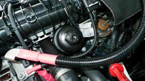

Motorabdeckung abgenommen mit Blick auf den beispielsweise infrage kommenden Plusknotenpunkt /-Verteiler am Generator :
Generator Plusverteilung
