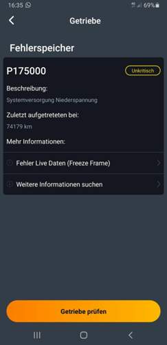

Hallo Leute habe es jetzt mehrmals bei verschiedenen Werkstätten auslesen lassen und trotzdem nicht weiter gekommen Probleme nach wie vor da auch bei warmem Wetter. Beim bekannten dann mit der Carly App auslesen lassen und Gott sei dank ein fehlercode im getriebe gefunden. P17500 Systemversorgung Niederspannung. Batterie geprüft passt ist noch die Originale von 2007.
Meint ihr trotzdem mal die Batterie wechseln ?
Ich Frage mich wenn es daran liegen würde warum nur das Getriebe diese Probleme macht und alles andere einwandfrei funktioniert
Ich danke für eure Unterstützung

Die multitronik zickt gerne und geht genauso gerne kaputt. Du wirst kein Wunder in irgendwelchen Foren finden. Einzig ein Getriebespezialist wird dir helfen können.
Mit unterspannung hat das ganze nix zu tun. Die ist kaputt.
Es sei denn du kannst ein multitronik getriebe selbst revidieren.
Danke für deine Antwort ja ich glaube das ist das sinnvollste
