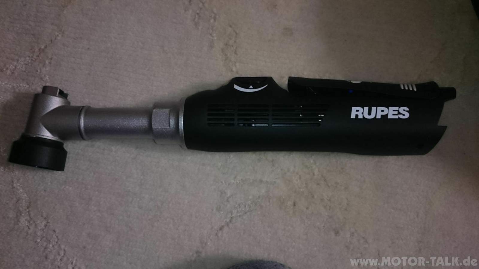

Verarbeitung:
Rupes typisch, ist die Verarbeitung sehr gut. Beim anfassen, merkt man die sehr solide Verarbeitung. Der Kunststoff gibt unter Druck nicht nach, es knarzt nichts. Haptik ist einfach gut.

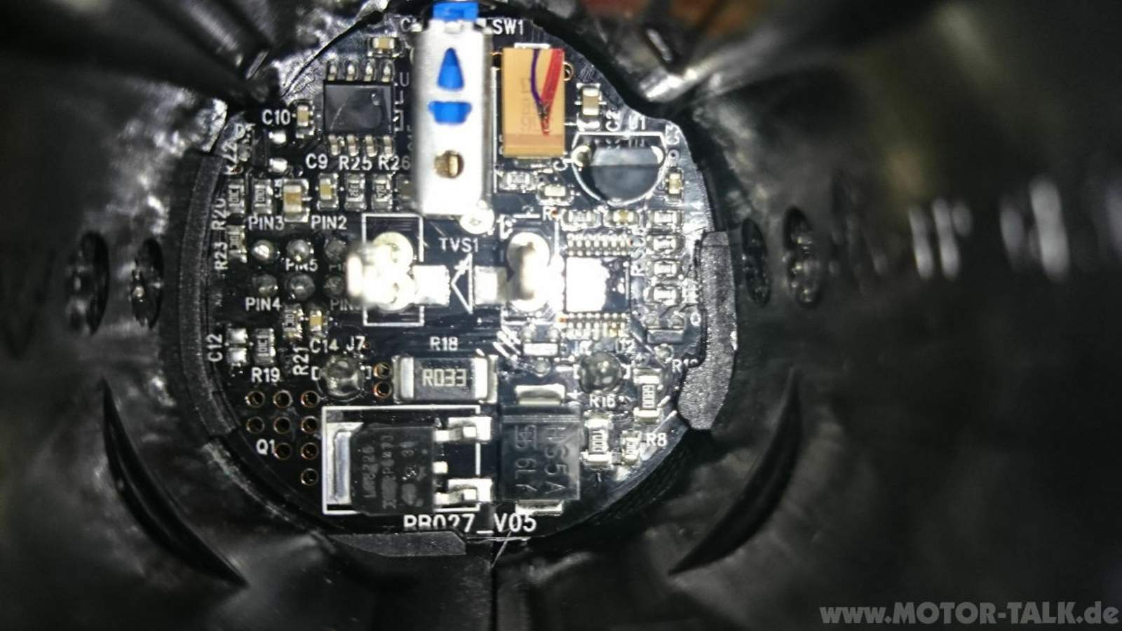

An der Poliermaschine wurde ich nur an einem Punkt überrascht. Wenn der Akku entfernt wird, blickt man auf die Leiterplatte mit den elektronischen Komponenten. Teilweise ist sogar die Bezeichnung der Bauteile ablesbar. Ich hätte ehrlich gesagt erwartet, dass die elektronischen Komponenten geschützt vor manuellem Zugriff sind. Ich hätte erwartet, dass dort eine Abdeckung ist, welche nur die Kontakte herausführt zum kontaktieren des Akku. Deshalb rate ich jedem ab, da mal mit dem Finger rein zu langen. Man weiß nicht wie stark man selbst elektrisch aufgeladen ist und ich habe bis jetzt noch nicht herausgefunden, gegen welche ESD Spannungen die Poliermaschine ausgelegt ist.

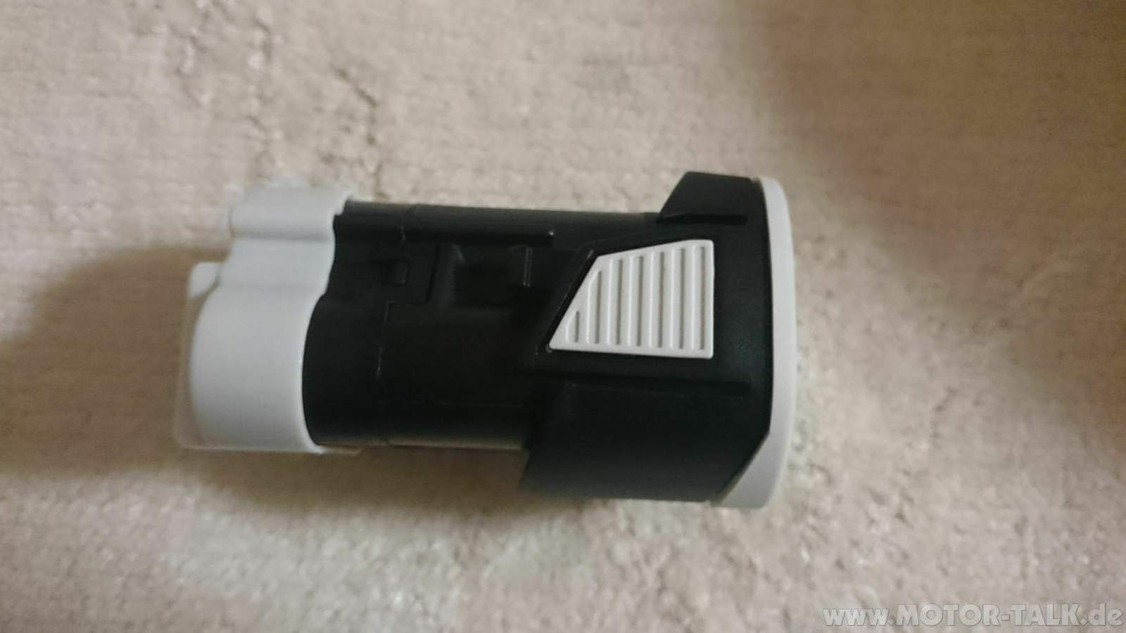

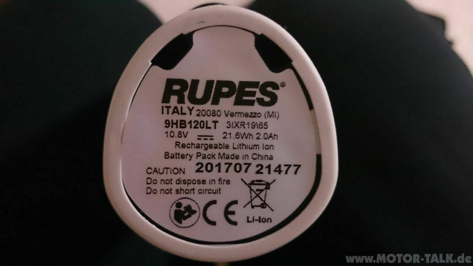

Akku:
Im Lieferumfang sind zwei Akkus enthalten. Es handelt sich um Standard 10,8V Akkus mit einer Kapazität von 2.0Ah. Die Akkus laden sich in ca. 20min voll auf, die beworbenen 30min Akkupower zum arbeiten kann ich bestätigen. Somit ist ein unterbrechungsfreies Arbeiten möglich. Wie das in x Jahren aussieht wird sich zeigen. :-) Aber dafür gibt es ja noch das Netzteil.

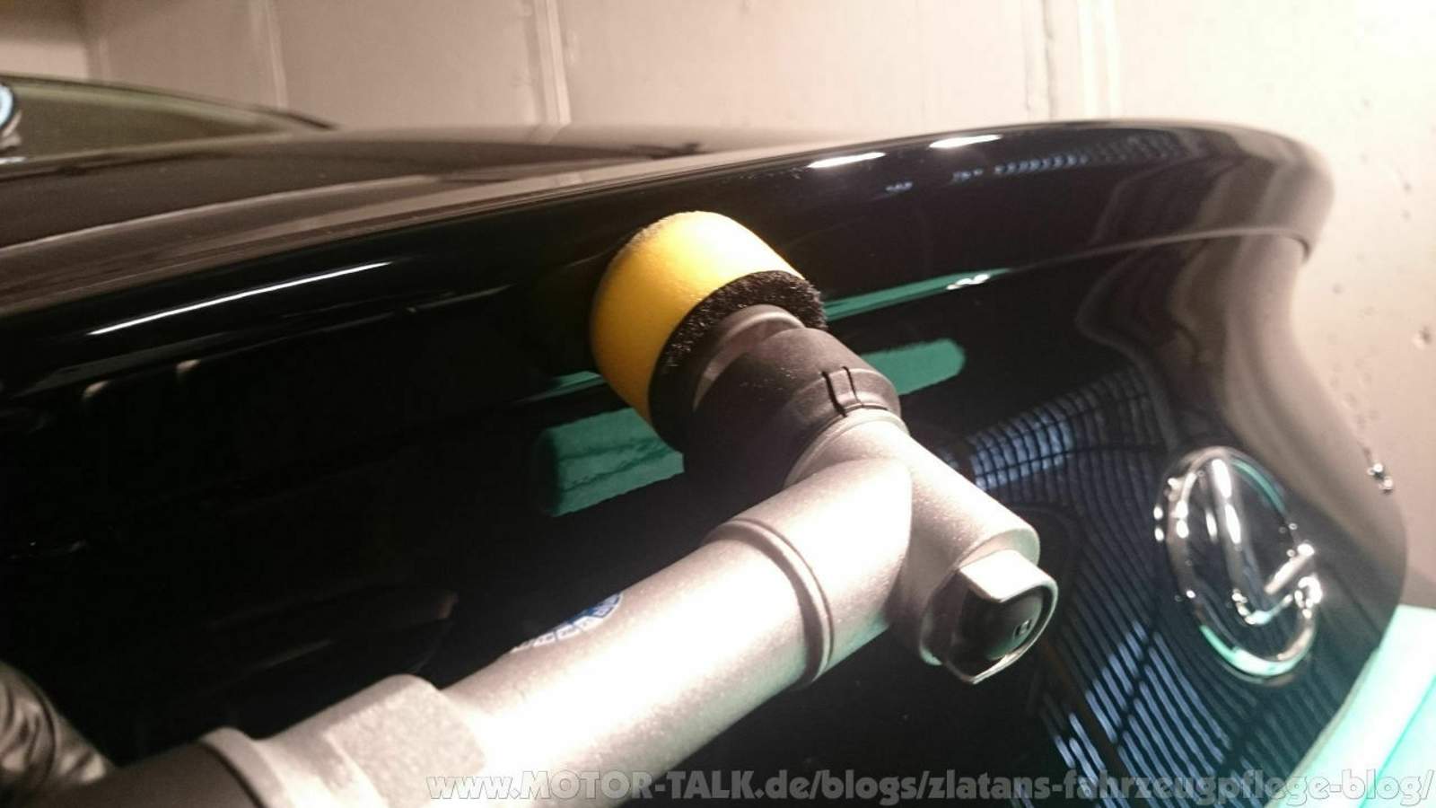

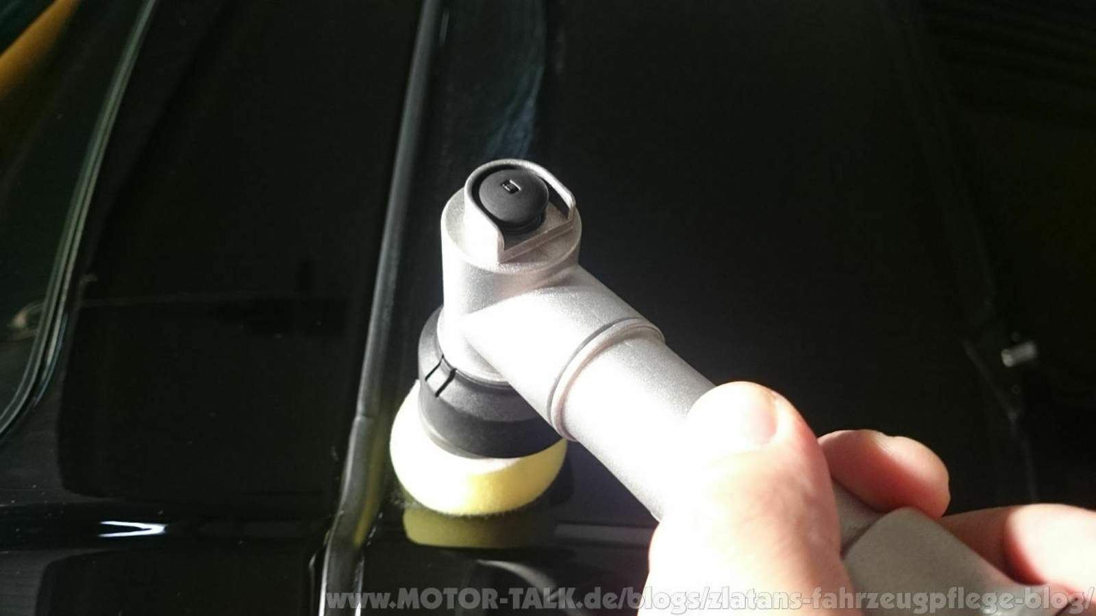

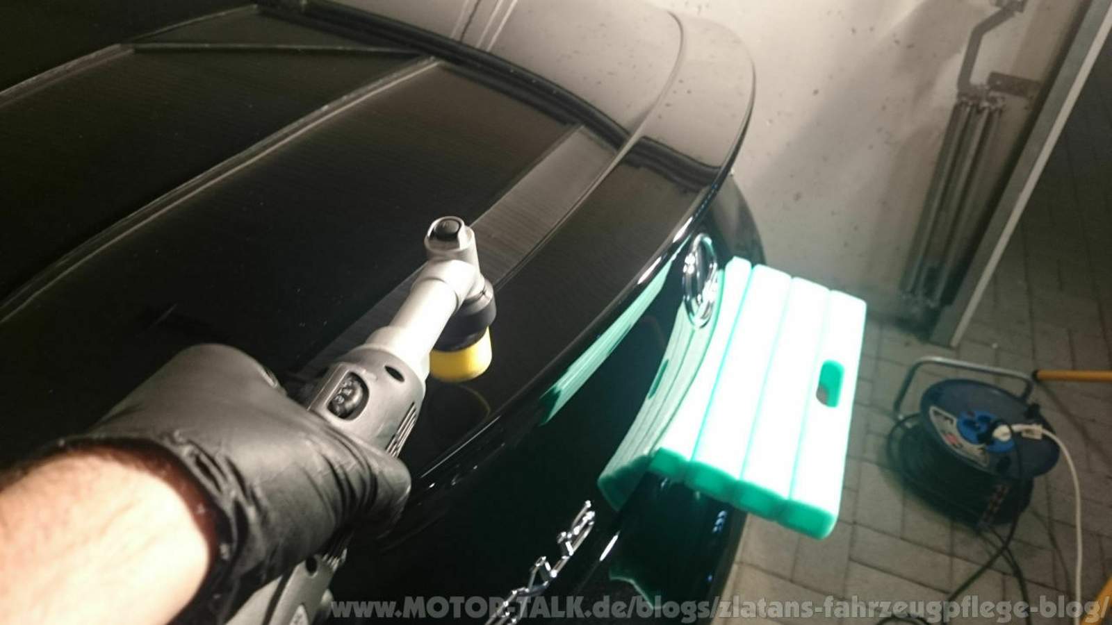

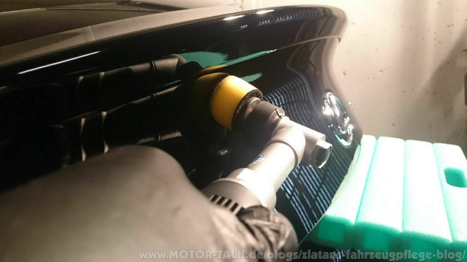

Arbeiten mit der iBrid Long Neck:
Gestern hatte ich nun die Möglichkeit endlich die Poliermaschine am Fahrzeug testen/einsetzen zu können. Das Ding ist wirklich selbst erklärend. Der Drehregler hat fünf stufenlos einstellbare Leistungsstufen und eine OFF Stellung.
Nach einem kurzen Eingewöhnungsmoment habe ich gemerkt, wie ich nur noch mit dem Daumen arbeite. Taster bei OFF gedrückt und mit dem Daumen die gwünschte Leistungsstufe wählen.

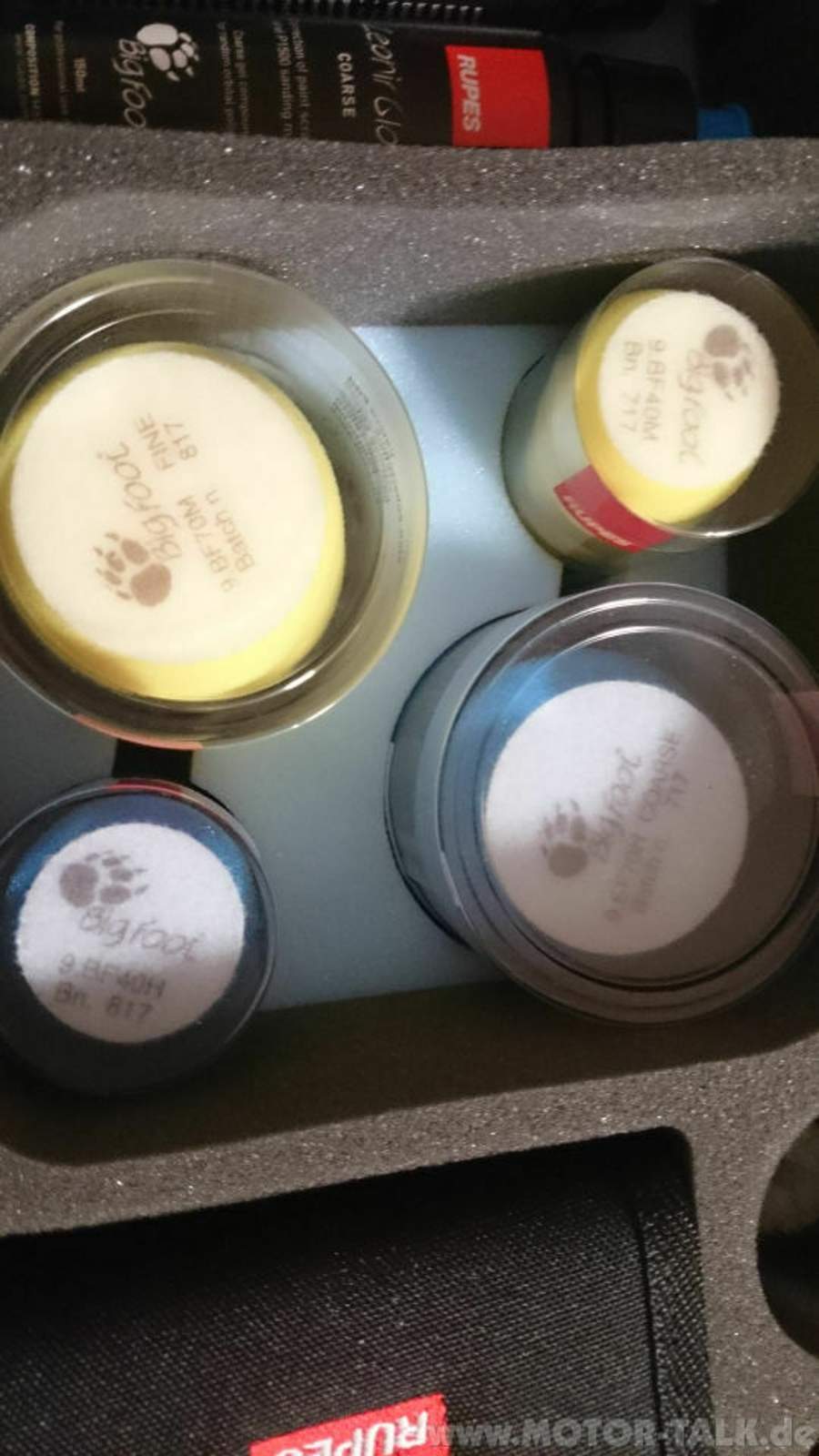

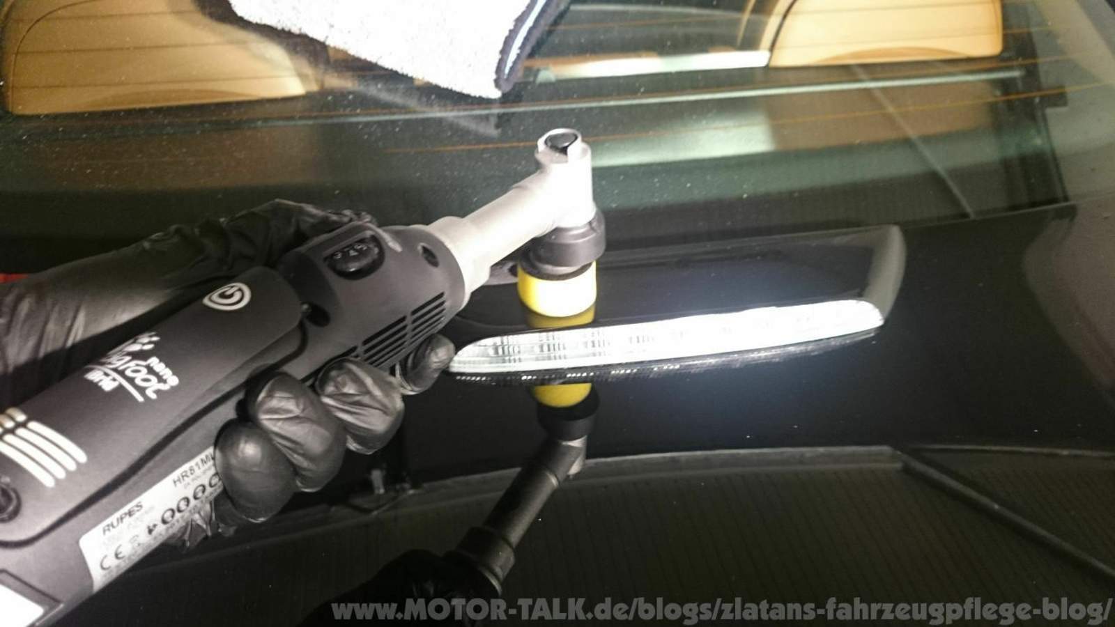

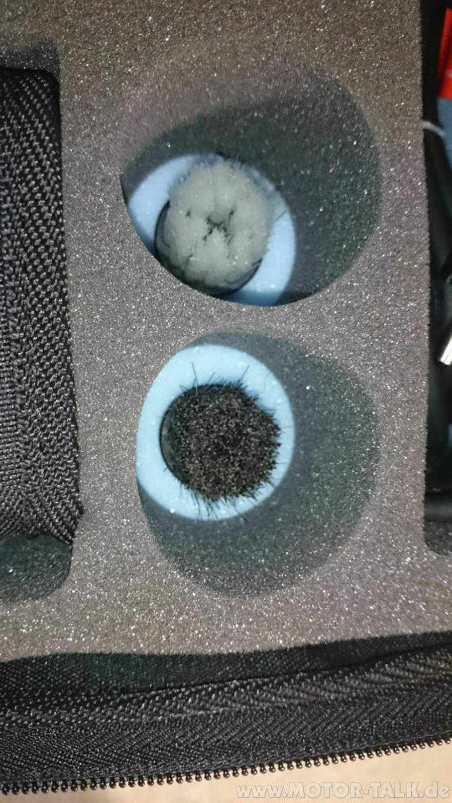

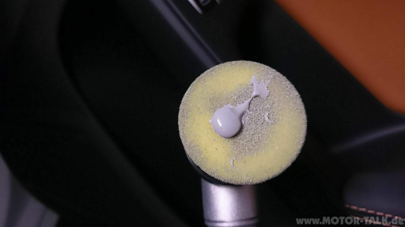

Wie ihr an den Bilder seht, habe ich an meine A5 Sportback die Klavierlack Leisten an den Türen bearbeitet. Ich habe zu den im Lieferumfang enthaltenen gelben (fein) und blauen (grob) Pads noch die grünen (medium) in beiden Größen gekauft. Ob das für das praktische arbeiten reicht, weiß ich noch nicht, dass wird die Erfahrung zeigen.

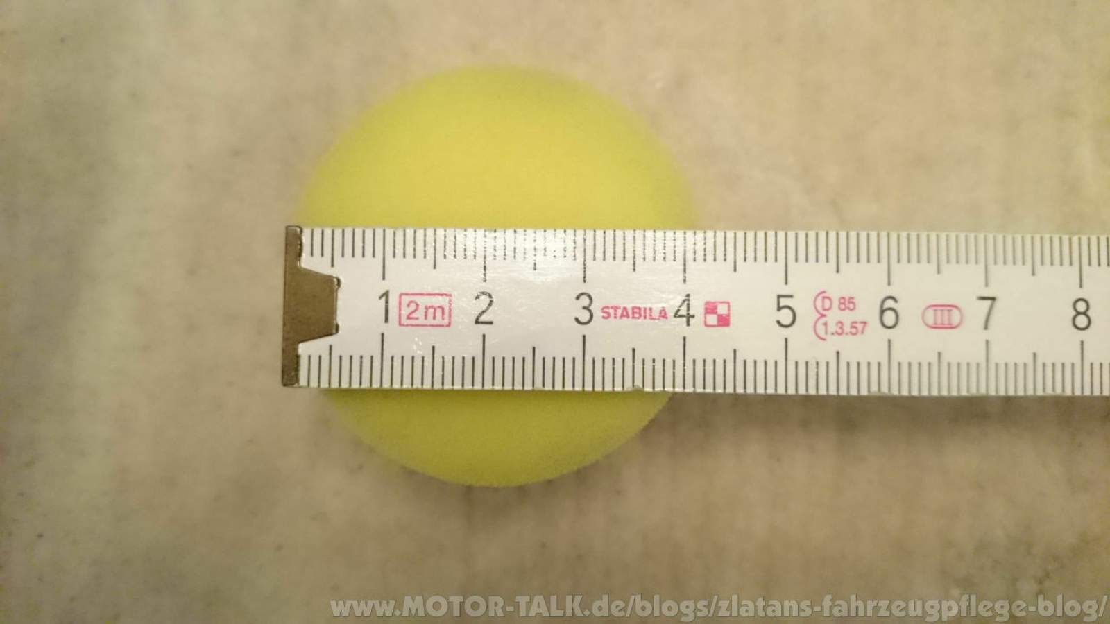

Auf jeden Fall sind zumindest die kleinen Pads (Durchmesser 34 - 40mm) nach dem reinigen sehr schnell trocken und wieder bereit zum Einsatz.

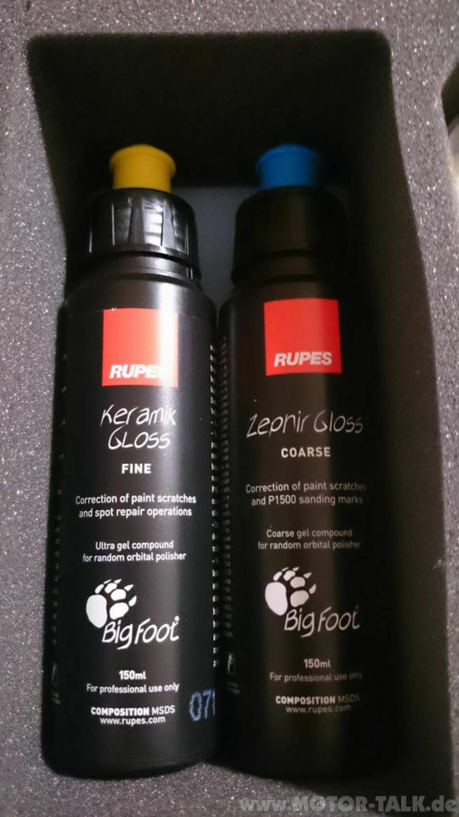

Für die arbeit an den Leisten, habe ich mich für das kleine gelbe Pad mit der Politur von Rupes "Keramik Gloss FINE" entschieden. Ich erlaube mir noch keine Meinung zur Politur, ich konnte jetzt aber nicht erkennen, dass sie sich von anderen Polituren aus dem Hause Menzerna oder Koch Chemie absetzt. Negativ wie Positiv.

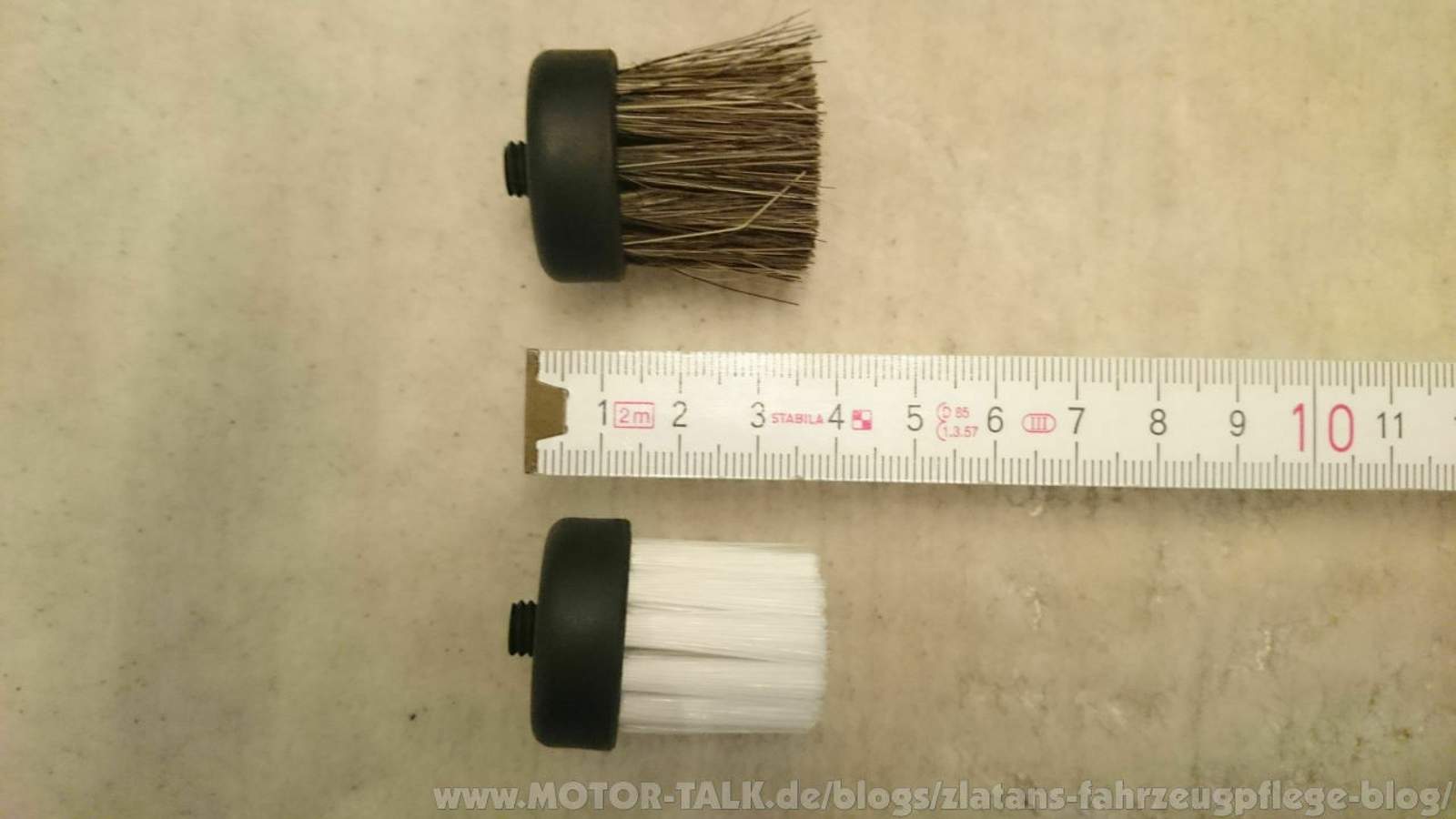

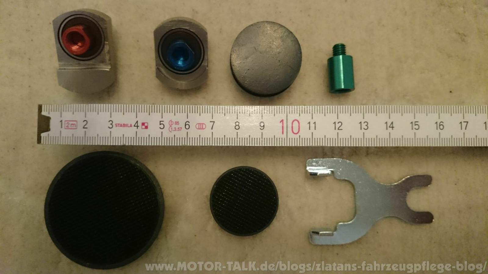

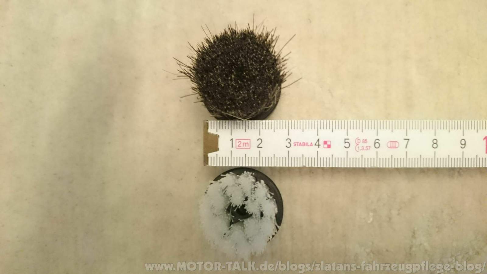

Hätte ich gleich machen sollen, aber besser spät als nie. Dank Dynamix Anmerkungen habe ich noch ein paar weitere Detailbilder gemacht. Diesmal mit Zollstock ;)
Ach ja, die Kabellänge des Netzteils beträgt 3,90m.

Muss man sich das wie eine Art Minipoliermaschine vorstellen?
Mon Jan 15 13:42:10 CET 2018    |    Zlatan75
Hallo Dynamix,
du musst es dir nicht vorstellen, es ist eine vollwertige Poliermaschine für Pads mit 40mm und 70mm Durchmesser. Du kannst sie rein rotativ einsetzen oder mittels Exzenter Kontergewichte mit einem Hub von 3mm oder 12mm betreiben. Für meine Arbeit habe ich das 3mm Exzenter Kontergewicht verwendet.
Mon Jan 15 13:43:59 CET 2018    |    Dynamix
In dem Koffer sieht die Maschine halt relativ klein aus 😉 Auf mich wirkt das so wie eine Poliermaschine für kleinere Ecken die sich mit so einer normalen Poliermaschine schlecht bearbeiten lassen.
Mon Jan 15 14:59:25 CET 2018    |    Zlatan75
Ah, ok. Jetzt habe ich dich verstanden. Ja, sie ist in ihren Abmessungen schon sehr kompakt. Ich mache noch mal ein Bild in meiner Hand, bzw. Schau kurz in YouTube vorbei. Dort gibt es genügend Videos die sehr gut die Dimensionen aufzeigen.

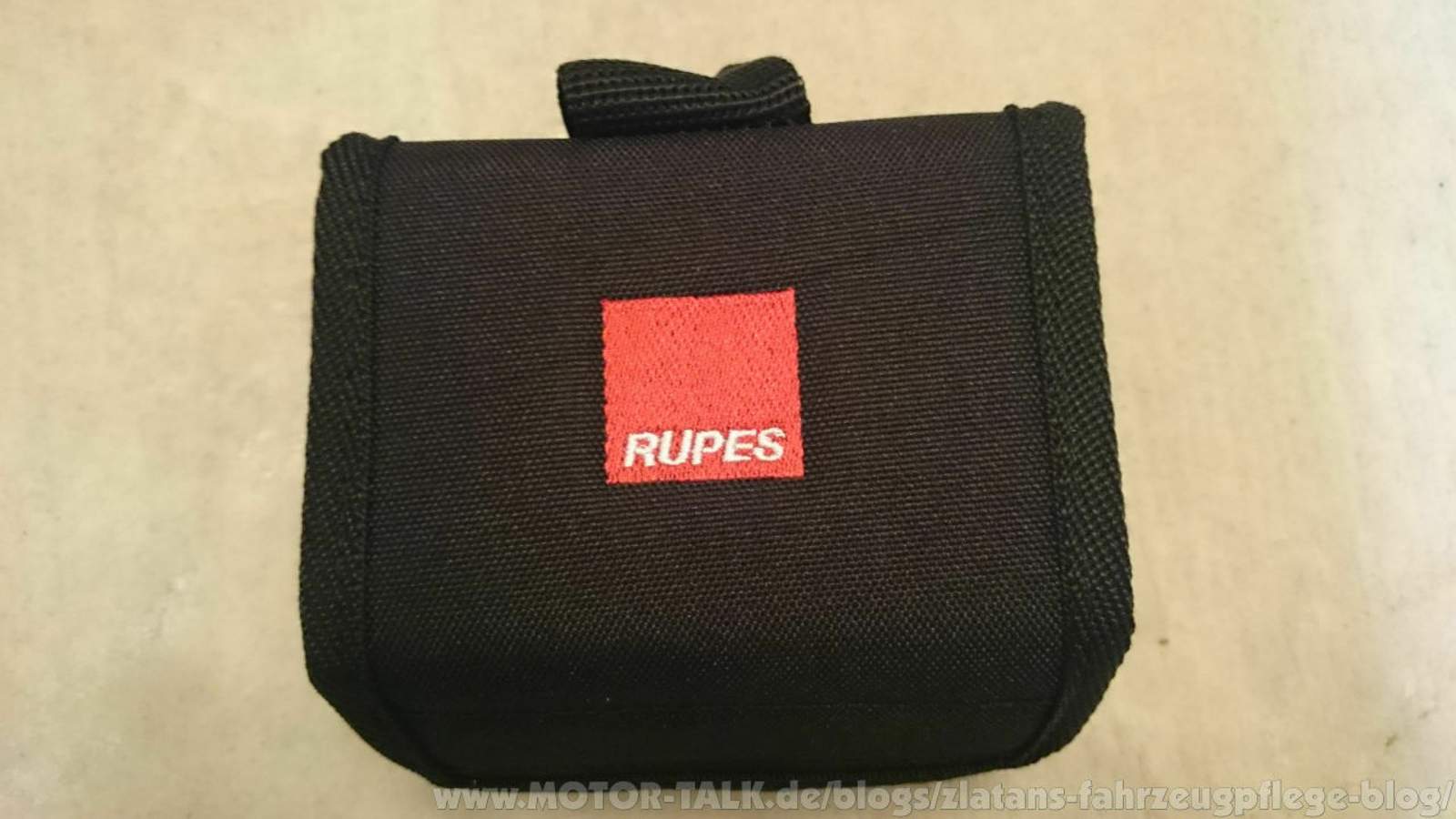

Hallo zusammen. Gibt es die iBrid nano jetzt standardmäßig mit dem kleinen Bag für die Tool und den Halteschlüssel? Bild 14 und 15.
Weis jemand ob man die kleine Tasche auch einzeln bekommt?
Vg Marcel
Sun Jan 28 07:26:49 CET 2018    |    Zlatan75
Ich vermute mal, daß Rupes hier den Inhalt einheitlich gestaltet und jetzt diese kleine Werkzeugtasche beinhaltet. Eine kurze Suche auf der Rupes Homepage im Zubehörteil hat die Tasche nicht aufgelistet. Vielleicht hilft ein kurzer Anruf bei Rupes.
Tue Jan 30 07:45:55 CET 2018    |    prototyp001
Danke für die Antwort. Hat vielleicht jemand von euch einen Tip wo man da anrufen und sich informieren kann? Ich hatte schon zwei Rupes Vertreter wegen anderer Sachen per
Mail angeschrieben aber leider ohne Erfolg. Vg Marcel

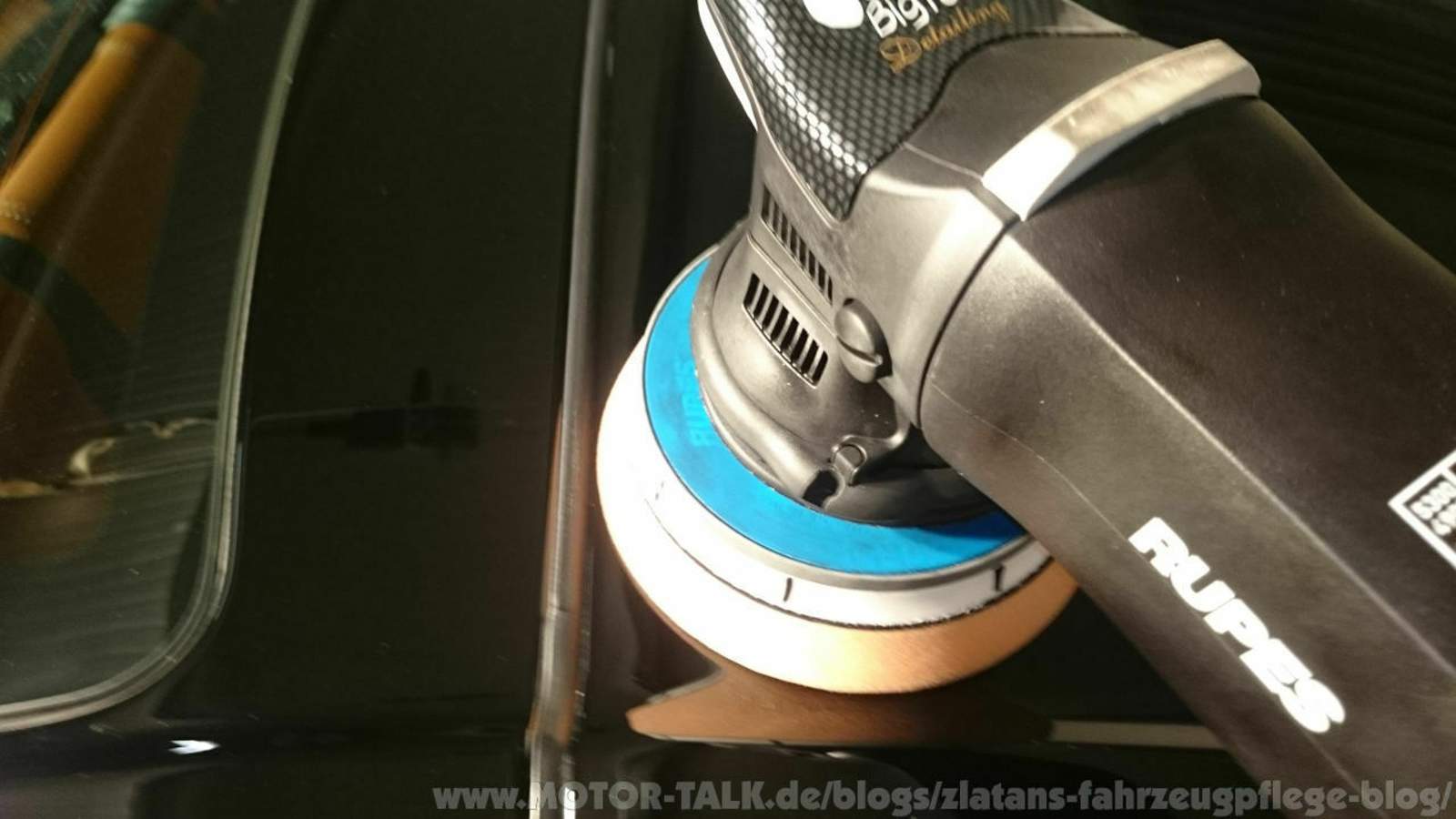

du wolltest wissen ob sich die Ibrid lohnt. Ich habe ein paar Bilder eingefügt von einer Aufbereitung, welche nun auch bereits ein Monat her ist. Die iBrid ist für mich so wertvoll, weil ich kleinste Ecken sauber anfahren kann. Teilweise spare ich mir deshalb auch das abkleben, weil man relativ gefahrlos, an die Ecken fahren kann. Leider komme ich nicht dazu die Aufbereitung zu posten, deshalb hier nur schnell die Bilder.
