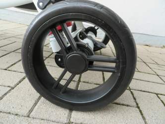

meine Kinder haben mich durch lauthalses Schreien unmissverständlich darauf aufmerksam gemacht, dass Sie es nicht mehr akzeptieren in einem derart verdreckten Kinderwagen gefahren zu werden. Beschämt musste ich feststellen, dass Sie damit natürlich Recht hatten. Also habe ich mich daran gemacht, dies zu ändern. :D
Hier erstmal die wichtigsten Daten zum Wagen:
Hersteller: ABC Design
Modell: Zoom
Leistung: 2 Fußstärken (wenn meine Frau mitschiebt, bis auf 4 Fußstärken zu tunen)
Verwendete Produkte:
- Auto Finesse Avalanche Snow Foam
- Gloria FoamMaster FM10
- Sonax Glanzschampoo
- Collinite Super DoubleCoat Auto Wax #476s
- Surf City Garage Black Ice Tire Gloss
Zuerst wurde das Gestell mit der Gloria FM10 und Auto Finesse Avalanche gründlich eingesprüht. Anschließend habe ich mit einem Eimer Wasser den Schaum entfernt und mit nur einem Eimer Schampoowasser das Gestell gewaschen. Abgetrocknet habe ich mit ein paar alten MF-Tüchern die ich nicht mehr für die Fahrzeuge verwende. Als Wachs gab es das Collinite #476s und zum Schluss wurden die "Räder" mit Surf City Garage Black Ice Tire Gloss veredelt. :D
Über die Standzeit des Collinite auf einem Kinderwagen werde ich berichten. ;)
Hier die Bilder:

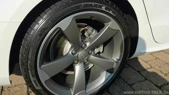

heute möchte ich über meine Felgenaufbereitung und Versiegelung mittels Finish Kare - 1000P Hi-Temp Paste Wax berichten. Obwohl ich der Meinung war und hier in meinem Blog auch geschrieben habe, mir kein weiteres Wachs zu kaufen bevor mein aktuelles verbraucht ist, konnte ich mich "leider" nicht beherrschen. :D
Seit gestern sind in meinem Besitz das "Finish Kare - 1000P Hi-Temp Paste Wax" und das "Collinite Super DoubleCoat Auto Wax #476s".
Die Winterfelgen meines Audis waren noch nicht von mir aufbereitet und so wollte ich gleich die Gelegenheit nutzen das 1000P auszuprobieren.
Hier erst mal eine Übersicht der verwendeten Produkte:
Die Vorgehensweise war wie folgt:
- Felgen mit Felgenreiniger einsprühen und eine kurze Zeit warten
- Felgen nacheinander waschen und mit sauberem Wasser spülen
- Felgen trocknen
- Felgen mit Petzold Reinigungsknete blau nacheinander Kneten (als Gleitmittel wurde eine Shampoo Mischung verwendet)
- Felgen mit sauberem Wasser spülen und anschließend noch mal trocknen
- Felgen wurden nicht poliert
- Aufbringen des 1000P in 2 Schichten
Während des Reinigungsvorgangs habe ich das 1000P im Halbschatten aufgestellt, damit es nicht ganz so hart ist. Das 1000P riecht, wie bereits jemand in einem anderen Blog berichtet hat, wie Schuhcreme (erinnere mich gerade nicht, wer das war). Mir macht das nichts aus, ich mag den Geruch. :)
Ich habe zwei Felgen nebeneinander gestellt und habe immer beide nacheinander mit dem 1000P behandelt. Wenn ich mit der zweiten Felge fertig war, habe ich angefangen das 1000P mittels MF-Tuch an der ersten Felge abzunehmen und dann an der zweiten Felge den Vorgang zu wiederholen. Das 1000P lässt sich sehr einfach auftragen und auch sehr einfach abtragen, was mich sehr gefreut hat. Hier noch mal ein Danke von meiner Seite an alle von denen ich im Vorfeld durch lesen der ganzen Threads wertvolle Tipps gewinnen konnte, die mir das arbeiten mit dem 1000P mit Sicherheit erleichtert haben.
Vor allem beim ersten mal als ich mit dem Applikatorpad über das Wachs gestrichen bin war ich versucht noch mehr auf das Pad zu bringen, weil das Gefühl da war nichts auf das Pad gebracht zu haben. Ich habe mich jedoch dagegen gewehrt und das war wohl kein Fehler. :)
Was die Standzeit mit 2 Schichten betrifft wird es noch etwas dauern bis ich berichten kann. Ich hoffe aber das sich meine Erfahrungen mit denen hier im Forum decken werden.
Wenn ihr die Bilder der Gewaschenen und gekneteten Felgen seht, werdet ihr feststellen, das hier und da noch ein paar kleine Verunreinigungen geblieben sind, die ich mit der Knete nicht wegbekommen habe. Hier hätte wahrscheinlich das polieren der Felge noch etwas gebracht. Leider hatte ich nur 3 Stunden von meiner Regierung bekommen und musste deshalb das polieren streichen. Ich bitte deshalb um Nachsicht.
Hier nun die Bilder:
