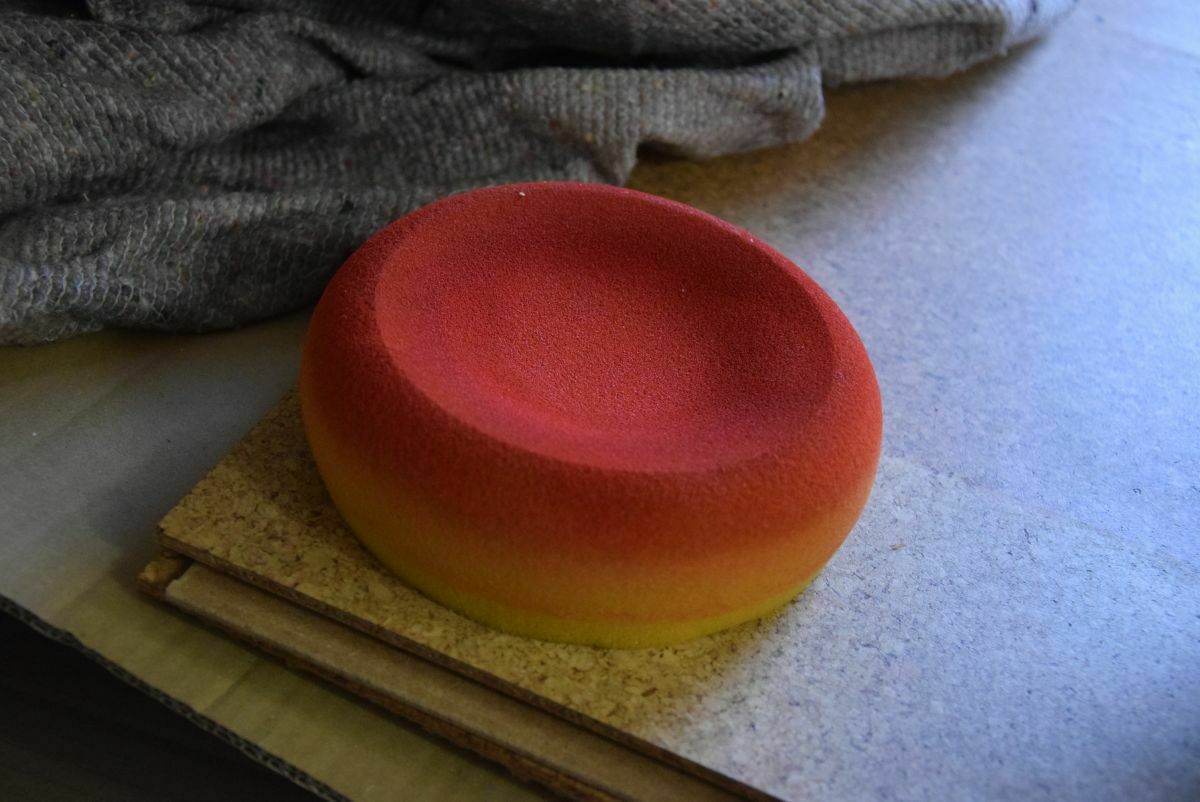

Warum werden hier im Forum immer teure Markenpolierpads empfohlen?
Diese Frage möchte ich in diesem Artikel für jedermann so verständlich wie möglich aus eigener Erfahrung beantworten.
Ich selber empfehle diese teureren Pads und habe natürlich dabei auch meine persönlichen Favoriten von Koch Chemie und Lake Country. Die Pads von Rot/Weiß, 3M, Rupes, Meguiar, Scholl sind auch nicht schlecht - nur um noch ein paar weitere Namen zu nennen.

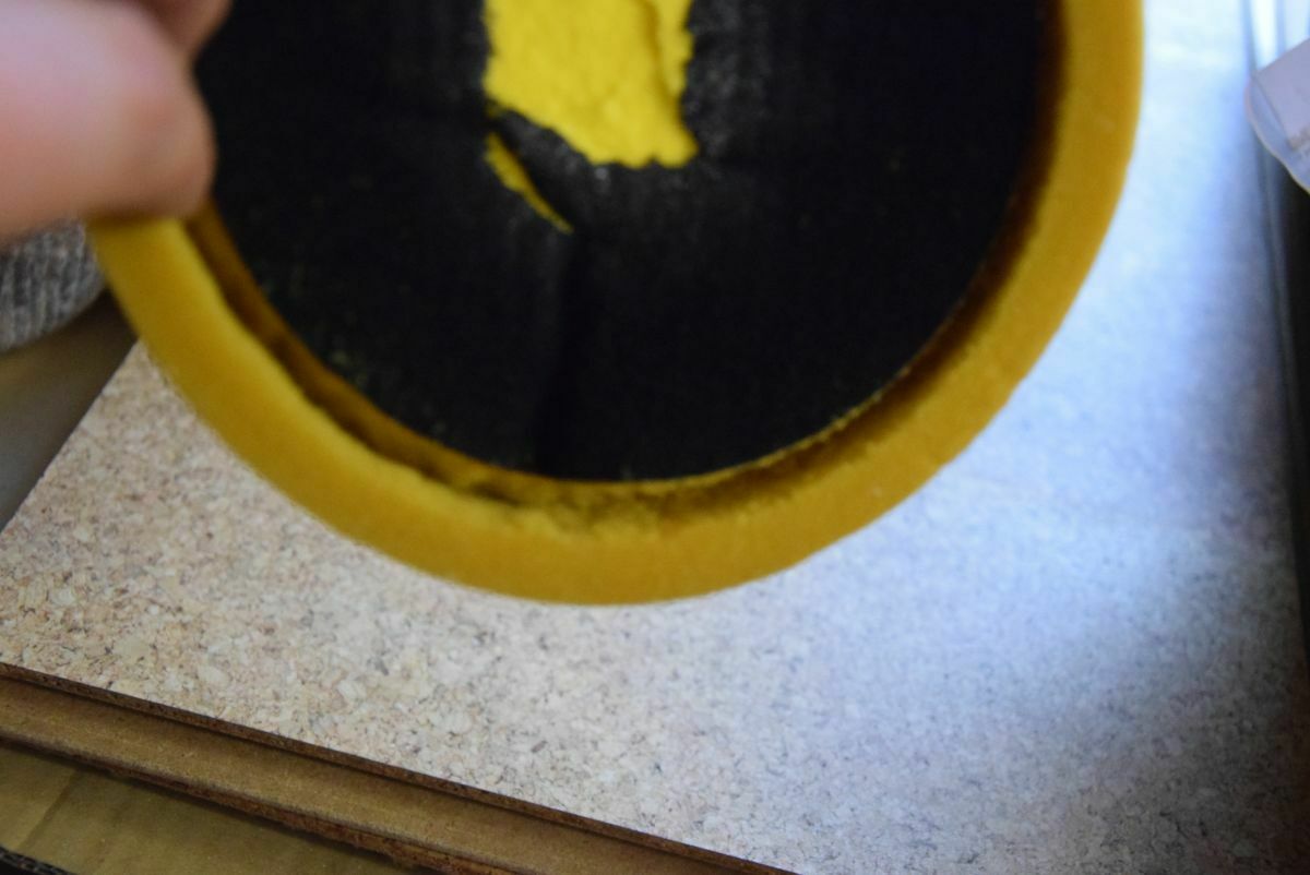

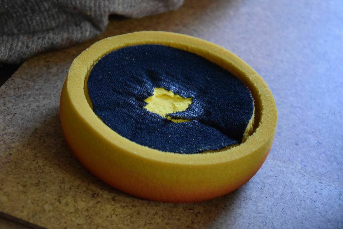

Bei den Polierschwämmen von 3M hatte ich vor ein paar Jahren mal das Problem, dass sich das Klettband bei der Wäsche von allen Pads gelöst hat. Ob das eine schlechte Serie war kann ich nicht sagen. Ich durfte mir damals Ersatz aussuchen.
So nun zurück zur Frage. Die Qualitätsunterschiede in den verwendeten Schaumstoffen ist wirklich enorm und das macht sehr viel aus. Ein Polierpad ist sehr großen Kräften ausgesetzt und muss das aushalten. Hier mal ein paar Bilder von einem Noname Pad, das nicht mal 2 Minuten bei mittlerer Geschwindigkeit auf einer Exzenter durchgehalten hat.
[bild=1]
[bild=2]
[bild=3]
Das ist mir in all den Jahren mit Markenpads nie passiert. Da ich aber eine Farbpolitur (das blödeste was man verwenden kann) von einem Neuerwerb entfernen wollte und ich ganz viele von den billigen Pads rumliegen hatte (von unwissenden geschenkt bekommen) wurden die dafür eingesetzt. Mir waren die teuren Pads für die Sauerei einfach zu Schade. Für den Vito gingen dabei 20 Stück drauf und wanderten danach gleich in die Tonne. Durch die Farbpampe waren die Poren des Schaumstoffes sehr schnell zu/vertopft. Die eigentliche Politur wurde dann mit Pads von LC und KC durchgeführt.
Dabei konnte ich den Unterschied bei der Arbeit spüren und natürlich auch sehen. Die billigen Dinger waren nach kurzer Zeit Butterweich und hatten jeglichen Biss verloren. Meine guten Pads waren bereits mehrfach im Einsatz und hatten gegenüber einem neu eingesetzten Pad noch nichts an Härte und Biss verloren.
Ein paar von den billigen Pads waren nach einer kleinen Fläche bereits am Ausfransen (der Schaum bröselte).
Natürlich halten auch die Markenpads nicht ewig aber bei mir wenigstens 15 Einsätze bei den harten Pads. Da sie aber nur weicher geworden sind, werden sie von mir dann als mittel harte Pads weiterverwendet. Um die nicht zu vertauschen markiere ich die weich gewordenen Polierschwämme immer neben dem Klett auf der Rückseite.
Wenn man dann rechnet: Ein billig Pad kostet die Hälfte oder auch weniger als ein Markenpad, aber ist nur einmal oder vielleicht mit Glück ein zweites Mal zu gebrauchen. Ein Markenpad dagegen wenigstens 10 x eher mehr und arbeitet dann auch noch wesentlich besser, dann sollte klar sein warum im Forum diese Polierpads empfohlen werden.
Auch bei Polierschwämmen gilt der Satz " Wer billig kauft, kauft 2 Mal" oder wie manche sagen "Billig zu kaufen, kann ich mir nicht leisten."
