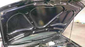

Motorraum_1Motorraum_1
Motorraum_2Motorraum_2
Motorraum_3Motorraum_3

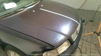

MotorhaubeMotorhaube
Motorhaube, Detailaufnahme_1Motorhaube, Detailaufnahme_1
Motorhaube, Detailaufnahme_2Motorhaube, Detailaufnahme_2

Als Politur haben wir die Meguiars Ultimate Compound verwendet. Viele Stellen wurden mit 2 Durchgängen mit jeweils 4 - 5 Kreuzgängen bearbeitet. Vorneweg, der Wagen hätte eine zweistufige Politur notwendig gehabt, da noch reichlich tiefe Kratzer übrig geblieben sind, welche die Ultimate Compound nicht rausbekommen hat. Zudem sind einige Defekte drin, welche ohne vorheriges Schleifen eh nicht rausgegangen wären. Aber eine >90% Defektkorrektur war gar nicht das Ziel, da wir "nur" 3 Tage angepeilt haben. Als das jedoch seine Freundin mitbekommen hat und realisiert hat, dass ich es ernst meine, gab es wohl Diskussionen und er wurde überzeugt mich zu überzeugen, dass es doch bitte keine 3 Tage dauert. Hat mich zwar etwas genervt, schon im voraus ein Zeitlimit aufgedrückt zu bekommen, aber was solls. Wir haben dann vereinbart uns auf den Lack zu fokussieren und den Innenraum soweit möglich zu berücksichtigen.

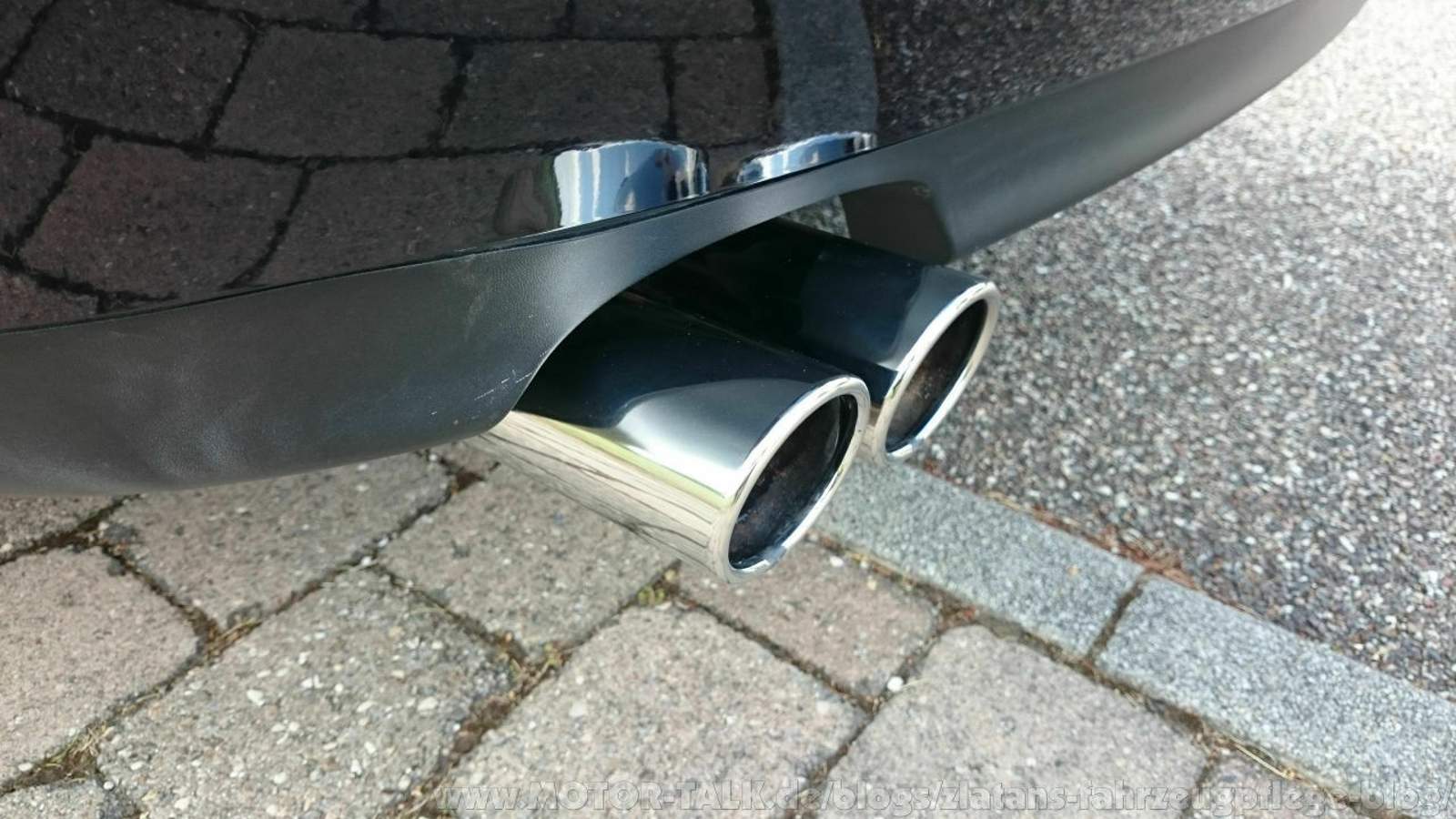

Endtopf:
Endtopf_1Endtopf_1
Endtopf_2Endtopf_2
Endtopf_3Endtopf_3
Endtopf_4Endtopf_4
Endtopf_5Endtopf_5
Der Chrom wurde mit Surf City Garage Killer Chrome bearbeitet.

Euch wird bestimmt auffallen, dass einige Politurstaubreste im Motorraum verblieben sind. Da rannte uns die Zeit weg, da es der zweite Tag war und nur noch wenige Stunden übrig geblieben sind, bevor er gehen musste. Also haben wir das sein lassen und er hat das zu Hause selbst erledigt. Wir haben uns dann noch an den Innenraum gemacht und hier das Endergebnis.
Der Motorraum wurde mit Surf City Garage Sledge Hammer Engine Degreaser und diversen Pinseln von ValetPro gereinigt. Als Dressing kam das Auto Finesse Dressle All Purpose Dressing zum Einsatz.

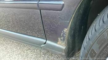

Wie ihr seht sind einige Spuren welche die Zeit so mitgebracht hat übrig geblieben. Wir konnten sie nur etwas abmildern. Auch hat der Rost angesetzt. Aber bei diesem Alter bleibt das wohl nicht aus.
