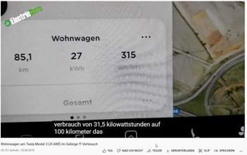

Hier ist ein Bericht zum Model3 mit Wohnwagen in den Bergen:
https://www.youtube.com/watch?v=n3STAJmMuyk
2000 kg ist schon ein großes Teil. Der Trend geht doch aber eh mehr zum gemieteten Wohnmobil statt zum eigenen Wohnwagen, dachte ich.
j.
