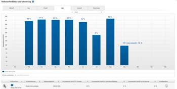

Die Unsicherheit beim Wiederverkauf hat mich veranlasst einen B250e zu leasen statt zu kaufen.
Wieviel der monatlich mehr kostet als ein entsprechender Verbrenner weiß ich nicht
Aber was ich weiß ist, dass ich bei den seit Februar gefahrenen 9.000 km über 1.000 €(!) "Kraftstoffkosten" gespart habe.
75 % des Stromes kamen dabei aus meiner PV-Anlage, 25 % musste ich zukaufen.
Sprit habe ich natürlich auch verbraucht. ;-))
Beim Abholen des Fzgs habe ich vollgetankt.
21 Liter habe ich mal nachgetankt um den Benzinverbrauch zu ermitteln.
Jetzt ist der Tank noch zu 77% gefüllt.

Hier könnt Ihr die bisherigen Verbräuche des B250e, sowie die Netzstromanteile sehen.

Ganz genau muss es am Ende ja auch nicht sein, hängt eh am Wetter. Aber gibt es da bei dir eine Priorisierung? Im Sommer weiß man ja gerne nicht wohin mit dem PV-Strom. Aber im Winter wird da erst der Eigenbedarf des Hauses gedeckt und nur mit Überschüssen der Autoakku geladen oder wie rechnest du das? Das reicht ja dann gerne weder für das eine, noch das andere.
Ansonsten sind 275kWh/Monat schon echt viel bei einem PHEV ... Da muss das Auto ja auch erst mal zu Hause stehen, wenn die Sonne scheint (wäre bei mir ein Problem).
Priorisierung:
Grundsätzlich schalte ich die Wallbox auf Überschussladung.
D.h. zuerst wird das Haus mit PV-Strom versorgt und wenn dann noch mehr als 1,4 kW zur Verfügung stehen wird das Fzg. geladen. Die Wallbox kann nicht mit weniger als 1,4 kW betrieben werden.
Wenn z.B. nur 1 kW Überschuss da ist wird der Hausakku geladen.
Wenn ich "mehr" Ladung haben will schalte ich die Wallbox von Hand auf volle Pulle.
Dann wird mit 7,2 kW geladen, mehr kann der Lader des Autos nicht.
Die Ladung setzt sich dann folgendermaßen zusammen:
PV-Überschussleistung + bis zu 3 kW aus dem Hausakku + Netzbezug=7,2 kW
Die Wallbox zeigt mir an, wie viele kWh sie ins Fzg. geladen hat und wieviel % davon PV- bzw. Netzstrom waren.
Daraus errechne ich einen momentanen Jahresdurchschnittspreis für das Fahrzeug. Zur Zeit liegt er bei 0,198 €/kWh.
(Netzstrom 38 Cent, PV-Strom 14 Cent, die Grundgebühr rechne ich hier nicht mit rein, denn die müsste ich auch ohne PHEV bezahlen)
Wenn jetzt im Winter der PV-Anteil sinkt, wird automatisch der Strom der ins Fzg geladen wird, teurer.
Bei einem PV-Anteil von z.B. 65% liegt er dann bei 0,224 €/kWh.
275 kWh im Monat:
Was die Ladezeiten angeht, haben wir als Rentner natürlich schon Vorteile. ;-)))
So ist es uns auch gelungen bis jetzt 95,9 % der km elektrisch zu fahren.
Meine Frau ist sogar bereit, ihren Einkauf auf den Nachmittag zu verschieben, wenn Vormittags der Akku noch zu wenig geladen ist.
btw. Spül- und Waschmaschine laufen bei uns hauptsächlich wenn die Sonne scheint oder der Hausakku genug geladen ist.
Demnächst kommen auf mich (Schwabe) natürlich schwere Zeiten zu. ;-))
