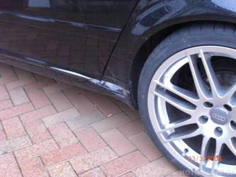

So, meine gute Laune ist ganz tief in den Keller gesunken, habe heute Früh beim enteisen vom Dicken eine Beule im hinteren Kotflügel links und ne Handbreit Kratzer darüber entdeckt.😠😠😠
Mon Jan 04 11:30:14 CET 2010    |    Batterietester3167
au scheiße!!!😠🙁
Mon Jan 04 11:43:54 CET 2010    |    Fensterheber15652
Jetzt bin ich mal richtig sauer !! Vorallem in der heutigen Zeit muss man nicht einfach abhauen,dazu gibt es Versicherungen aber einfach verschwinden ist natürlich einfacher !!
Die Stelle wo es ihn erwischt hat ist mal richtig Kacke,genau hinten am ausgestelltem Kotflügel-Radhaus voll ne Beule und eine ganze handbreit abgeschrammt.
Mon Jan 04 11:47:19 CET 2010    |    Batterietester3167
na klasse...und genau da ist das blech dann wahrscheinlich auch noch doppelwandig,was eine reparatur recht schwierig machen dürfte!😠
Mon Jan 04 11:55:26 CET 2010    |    Fensterheber15652
Bist Du Dir sicher das da ne Doppelwand drin ist ??? Ich habe gedacht da ist nur vom Radhaus die Abdeckung drunter???
Mon Jan 04 12:38:45 CET 2010    |    Batterietester3167
ich hab mir nochmal die bilder von dem zerfetzten RS6 angesehen....und da siehts wirklich aus,als wenn das hinten doppelwandig wär.
Mon Jan 04 13:21:22 CET 2010    |    Fensterheber15652
Das kann ich so schlecht erkennen da das Bild so klein ist,wir werden sehen wenn Tom zurück ist dann werden wir mal versuchen im Radkasten die Abdeckung zu lösen. Schöner Mist das sag ich Dir!!!

So neueste Info,mein Bommel war so eben bei einem Freund in der Werkstatt,der macht Lackaufbereitungen und der hat meinem Dicken jetzt eine Stunde lang die zerkratzte Stelle bearbeitet,mit feinschleifen und polieren,jetzt sind die Kratzer komplett weg und die Beule müssen wir mal sehen wer die rauß bekommt da hat unser Nachbar jemanden an der Hand.Für 50Euro gehören die Kratzer schon mal der Vergangenheit an das ist schon mal etwas um meine Laune wieder geringfügig zu bessern.🙁 Jetzt ist der Bommel erst mal zum waschen gefahren,da uns gesagt wurde,das der Mist von den Knallern so schnell wie möglich vom Lack runter muss,hoffentlich kommt nicht noch mehr zum Vorschein.

So Jungs, hier die Bilder vom Dicken mit seiner Beule,Knick,Dulle, was weiß denn ich wie man das nennt. Die Kratzer sind schon weg.😠😠😠
Mon Jan 04 16:54:15 CET 2010    |    himbeersahneschnitte
Verdammte Axt. Frag mal nen Beulendoktor, müsste zum grössten Teil herausgehen, da die Delle über der Kante ist.
Mon Jan 04 17:08:41 CET 2010    |    DerNachtfalke09
Also ich weiß es als Fachmann das die Beule ein guter Beulendoktor raus machen kann, ohne große Probleme.

sieht ja soooo schlimm garnet aus. das müsste der beulendoc wieder hinbekommen.

Hm, Beileid Hase, aber ich denke auch, dass der Beulendok das rauskriegt. *festedieDaumendrück*
Mon Jan 04 19:16:42 CET 2010    |    himbeersahneschnitte
Die Delle wird von Aussen rausgezogen. Da wird nen erbsengrosses Stück Kleber, angesetzt an die Stelle und mit der Schlagmaschine wird die Delle unter nen kräftigen Ruck rausgezogen. Durch diesen Ruck ist der Kleber auch sofort wieder ab, der Lack bleibt dadurch heile.
