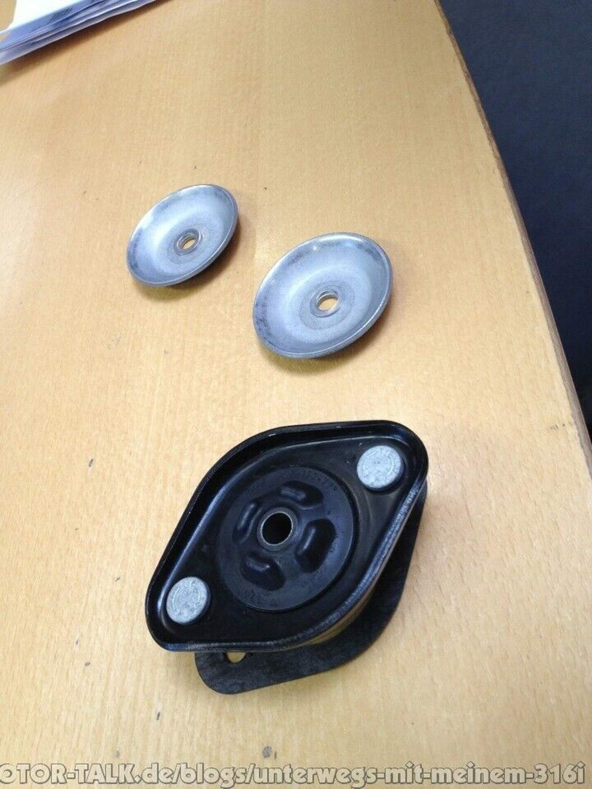

Es gibt allerdings nicht nur Freudiges zu berichten. Das Auto hat hinten ziemliche Schläge bis in den Innenraum bei jeder Bodenwelle gegeben, als würde jemand mit einem Hammer aufs Auto hauen. Und sehr windempfindlich und schwammig bei hohem Tempo war er auch. Also ab in die Werkstatt. Was war es? Querlenker vorne und Stoßdämpfer hinten, Kostenvoranschlag der Werkstatt: 850€. Gut, ich hab mir gedacht, lässt es einmal machen, und dann ist gut. Also Auto Freitag Abend abgegeben, übers Wochenende ohne Auto gelitten und Montag Nachmittag wieder abgeholt. War gleich ein anderes Fahrgefühl, viel fester und vor allem gab es keine Schläge mehr hinten.
Das Problem kam aber am nächsten Abend: Ich fahre nichtsahnend um die Ecke über Kopfsteinpflaster, plötzlich gibt es ein Ploppen und dann ein bösartiges Scheppern bei jeder Bodenwelle. Erster Verdacht: Neues Domlager hin. Also am nächsten Tag wieder in die Werkstatt, und es wurde folgendes Teil vergessen Stoßdämpfer hinten: Die Nummer 10 ist es. Dadurch ist der Stoßdämpfer durch das Domlager durchgerutscht, und das Gummiinnere wurde rausgedrückt. Gut, neues Domlager rein, Nummer 10 wieder drauf (gleich auf beiden Seiten), lief wieder. Nun schepperte es aber bei jeder Bodenwelle, so ein dumpfer Schlag. Hatte aber keine Zeit mehr, und dachte, das gibt sich wieder. Tat es aber nicht. Zum Glück kennt man aber die richtigen Leute, und so bin ich zu einem Bekannten in die KFZ-Innung gefahren (er ist Meister und dort Ausbilder, und Samstag sind die Bühnen frei). Also alles wieder auseinandergebaut, und in den Online-Teilekatalog geschaut. Und siehe da, Teil 6 und 7 fehlten komplett, auf beiden Seiten.
[bild=3]
Also zu Autotip, die hatten das aber nicht da. Da war es Samstag 15:15 Uhr. 16 Uhr machte die BMW Niederlassung zu, also mit einem Affenzahn dorthin gedüst (kein Problem, er hat eine B-Klasse mit 200 PS 😁). Dort standen automobile Träume herum, meine Güte 🙂 Auch den neuen F30 das erste Mal live gesehen, sieht schon schick aus.
Die freundlichen Mitarbeiter hatten Teil 6 und 7 sogar einzeln da, kostete für beide Seiten zusammen knapp über 6€. Also wieder zurück, eingebaut, und was soll man sagen, eine Ruhe wie im Seniorenstift 🙂

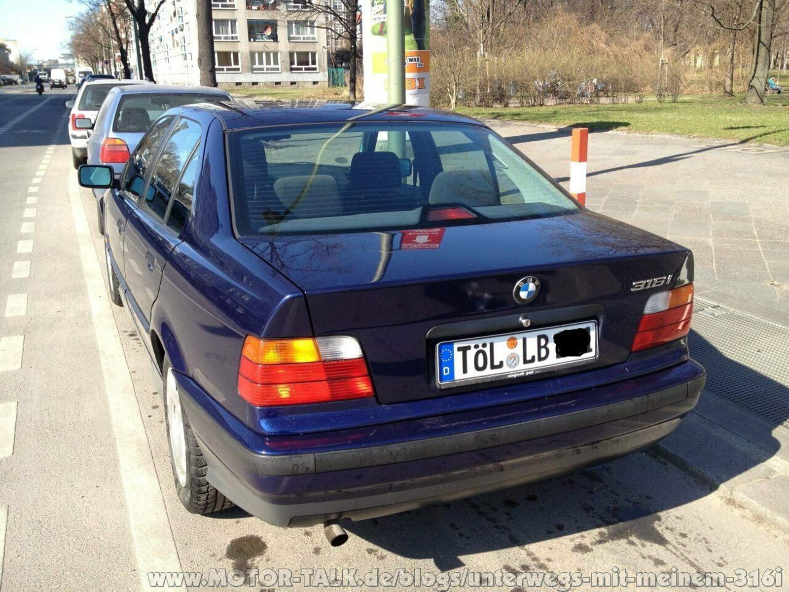

Bei der Gelegenheit mit der Bühne wurden gleich noch die Sommerreifen angeschraubt, 205er auf folgenden Felgen:
[bild=2]

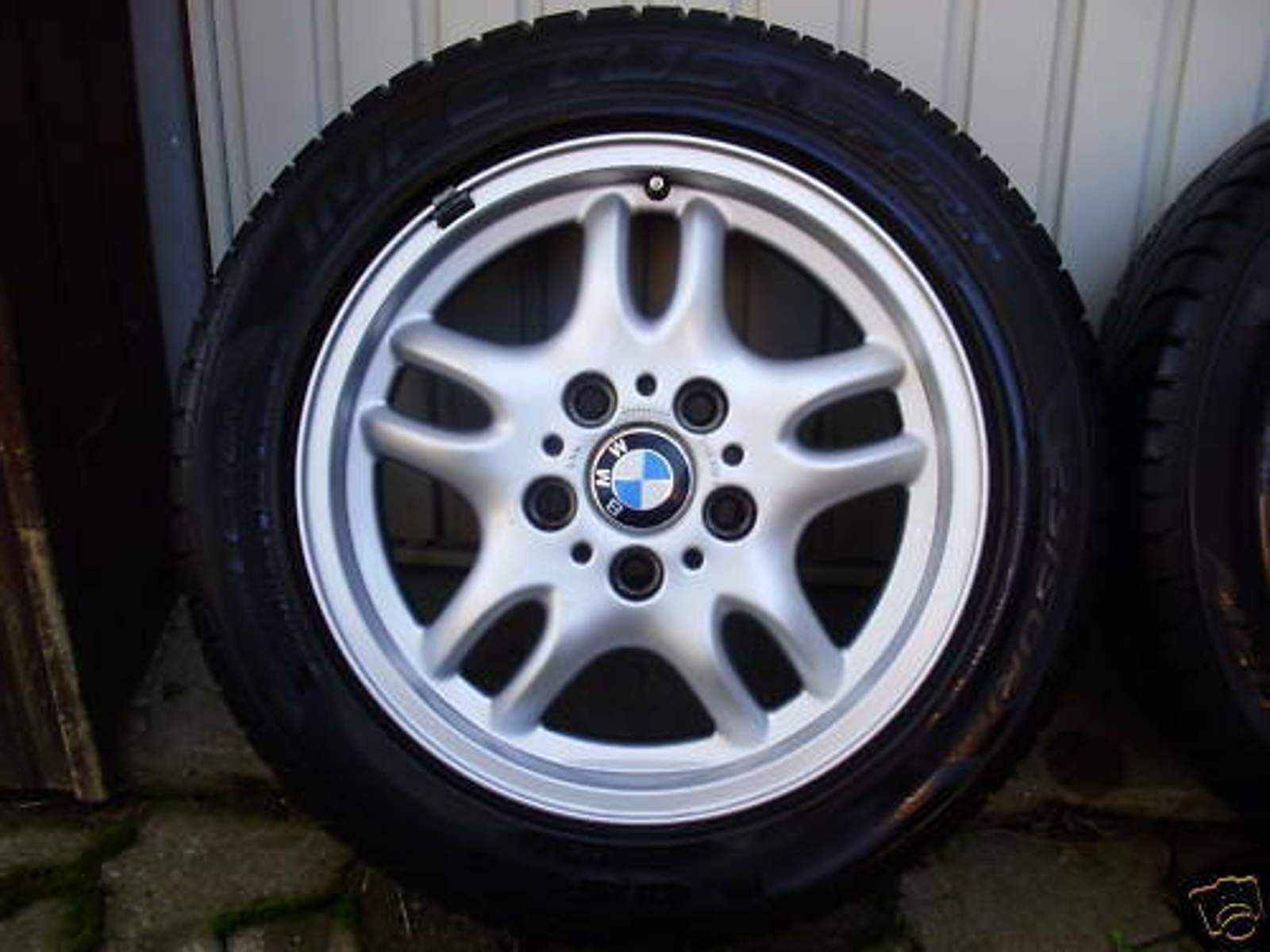

DMS-Felgen, ich will aber andere haben, ich finde die hässlich. Meine Favoriten sind folgende:
[bild=5]
Wer die günstig abzugeben hat, ich nehme sie gerne 🙂 Sind Styling 30. Ich folge meinem Credo, dass alles an dem Auto original bleiben soll, deshalb auch die Original-Felgen. Achso, neue Außenspiegelgläser habe ich mir für 35€ bei eBay bestellt, original BMW natürlich 😉 Beheizt, mit so Trennlinien, für bessere Sicht.
