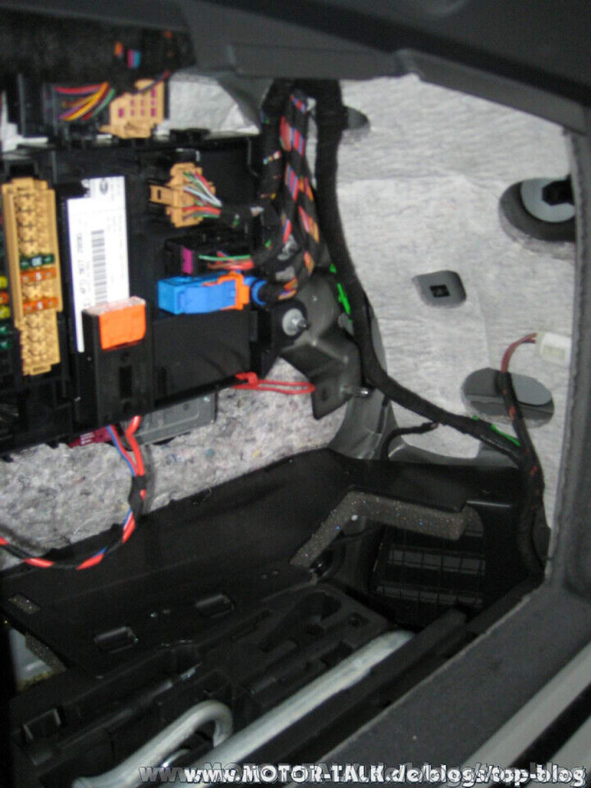

Der Umbau ansich gestalltet sich relativ einfach auch wenn man es noch nie gemacht hat. Alles passt 1 zu 1 und man kann sagen es war ein reiner Austausch.
[bild=7][bild=8]
Als erstes müssen im Kofferraum die Deckel links und rechts heraus um an die innenliegenden Muttern zu kommen. Dafür ist es aber nötig die Wagenheberhalterung auf der rechten Seite zu entfernen, was allerdings recht einfach ist. ( 2x Mutter, 1x Torx)
[bild=9][bild=10]
[bild=11][bild=12]
Auf den Bildern könnt ihr die Muttern erkennen die den Stoßfänger hauptsächlich halten. (links und rechts jeweils 3x, 10er Langnuss wird benötigt!)
[bild=6]
Dann die jeweils 3 äußersten Torx Schrauben aus den Radhäusern entfernen. (siehe Bild)
[bild=5]
Zu guter letzt müssen noch die 3 Torx Schrauben aus dem Diffusor heraus (siehe Bild)
Nach dem alle Schrauben entffernt wurden muss die Heckschürze nach ausgeclipst werden, dazu jeweils inks und rechts mit einem kräftigen Ruck an der Heckschürze nach außen ziehen.
Jetzt kann die Heckschürze nach hinten abgenommen werden.
[bild=13]
Aber VORSICHT, es müssen noch die Kabel von PDC (falls vorhanden) und einer Antenne abgenommen werden und die sind verdammt kurz!
Die Montage erfoglt in umgedrehter Reihenfolge.
