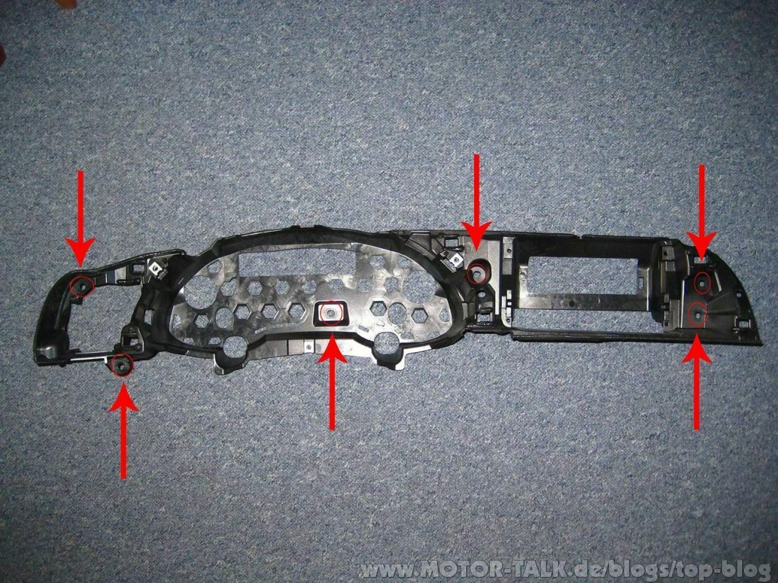

Ausbau KI Träger:
Dies ist etwas aufwändiger.
Um den Träger demontieren zu können müssen folgende Teile ebenso demontiert werden: Deckel Sicherungsträger Fahrerseite -> um die Schraube der Fußraumverkleidung und der Lichtschalterverkleidung zu lösen -> Fußraumverkleidung (2 Schrauben direkt von unten im Fußraum, der Rest ist geclipst) -> um den Lichtschalter ausbauen zu können -> Verkleidung über dem Lenkrad ausclipsen -> um die dritte Schraube der Lichtschalterverkleidung frei zu legen -> Lichtschalterverkleidung ausbauen -> um letzte Schraube des KI Trägers frei zu legen.
Der KI Träger ist mit 6 Schrauben (8er Nuß) befestigt, siehe Bild 8.
Modifikation des Tachos:
Die in Bild 10 zu sehenden 5 Torx Schrauben lösen und den Rahmen herunter clipsen. Der Rahmen wird nicht mehr benötigt.
Um den Tacho weiterhin nutzen zu können benötigt man die Halter die am Rahmen befestigt sind. Wer also keine neue FL KI Einheit einbauen möchte sollte die Halterungen vom alten Rahmen entfernen (Dremel oder ähnliches) um diese als Befestigung des alten Tachos weiter zu nutzen.
Einabau KI Träger (neu), Display, Tacho und Tachoblende (neu):
Der Einbau erfolgt logischerweise in umgekehrter Reihenfolge wobei auf die richtige Ausrichtung des KI Trägers zu achten ist da sonst das Display am Ende etwas versetzt hinter der Blende sitzt. Leider hat man am Display selbst keine großen Ausrichtungsmöglichkeiten.

Thu Aug 09 21:34:55 CEST 2012    |    topshooter
Die KI Halterungen bestehen aus 3 Haltern, je einer links und rechts oben und einer unten in der Mitte.
Ich hatte die KI mal spaßeshalber auf den neuen KI Träger gelegt um zu sehen was sich alles geändert hat. Die oberen beiden Halter passten sehr gut nur beim unteren in der Mitte bin ich mir nicht sicher wegen dem Abstand von KI zum Träger. Die KI darf jedenfalls nicht plan auf dem Träger aufliegen sondern muss unten etwas abstehen (gekippt) damit kein Spalt zwischen KI Scheibe und Tachoblendenrahmen entsteht.
Wenn du die alten Halter verwendest kannst du natürlich auch die alten Schrauben verwenden. Da kommt sich nacher auch nichts in die Quere da dahinter um den Blendenrahmen herum Luft ist.
Ich habe mal ein Bild angehängt wo ich die Halterungen abtrennen würde.
-edit- ja das ist Stahlgrau, also ähnlich wie das was schon vorher drin war und ja, das passt auch zu S-Line. 😉

Ok, hier herrscht scheinbar ein Verständigungsproblem 😛 😁
Die FL Tachoblende wird nicht am KI befestigt!
Also, KI wird mit KI Träger verschraubt (3x 8er Sechskanntschrauben) und die Tachoblende wir dann einfach darüber gestülpt und fest geclipst. Sie wird nicht am KI selbst befestigt sondern liegt auf der Tachoscheibe auf. Das ist Grund warum der alte Rahmen von der KI ab muss damit der neue Rahmen, der in der Blende integriert ist, auf der Tachoscheibe aufliegen kann.
Die 5 kleinen silbernen Torx Schrauben dienen dazu den alten Rahmen an der KI zu befestigen, mehr nicht.
