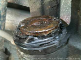

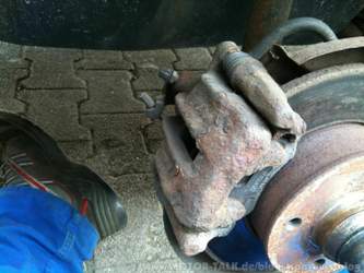

Moin Männers, Ich werd heut mal den Werkstattpfusch an der Passat HA Bremse beseitigen😠
Sat Aug 24 09:36:09 CEST 2013    |    Batterietester47956
Moin Black, wasn da gepfuscht worden?
Sat Aug 24 09:40:57 CEST 2013    |    Blackgolf84
Moin Lies, mir geht das Bremspedal zu weit durch, und Habs letztes WE gemerkt wenn die Bremse warm wird fängt sie an zu Quietschen, wahrscheinlich nicht richtig eingestellt. Die HA Bremse muss auf mit einer Ventillehre auf 1mm lüftspiel eingestellt werden, haben die wahrscheinlich nicht gemacht.

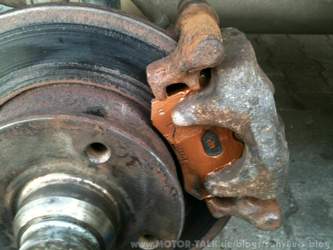

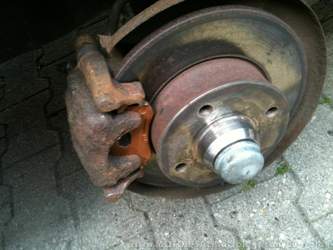

Die VA Bremse funzt einwandfrei, ist nur die H bremse die spinnt, werd die jetzt mal zerlegen, saubermachen und einstellen und schauen was als Ergebnis rauskommt😁

Der Kolben ist hinüber!

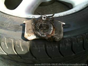

Sat Aug 24 16:35:55 CEST 2013    |    Blackgolf84
nicht nur der Kolben, der ganze Sattel ist im Ar.....😠😠😠 und zwar die linke Seite. Rechts war alles bestens, saubermachen einstellen fertig
Sat Aug 24 16:37:17 CEST 2013    |    Provaider
Bei ATP sind die aber net so teuer oder?
Sat Aug 24 16:42:34 CEST 2013    |    Blackgolf84
hab geschaut bei Autoteile-guenstig, ca 80 flocken im Austausch, würde zwar auch nen Dichtsatz geben aber das ding wurde gegrillt, da schmeiss ich den lieber raus

Mir hats schon gelangt als Ich rechts den Sattel abgebaut hab, so einen Pfusch hab ich noch nicht gesehen😠 Beläge gewechselt ja, saubergemacht und eingestellt nein😠😠 Mein Meister hätte mich erschlagen wenn Ich so ne Bremse abgeliefert hätte

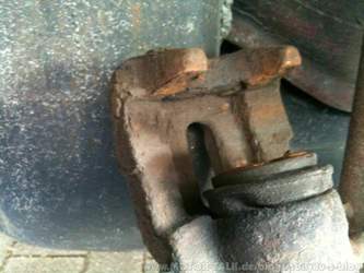

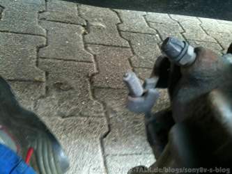

bin wieder da, alte Baustelle neues Problem😰😰
Keine Bremse mehr😰😰😠😠🙁🙁
Sat Aug 24 18:42:56 CEST 2013    |    Provaider
Luft in der Bremse?
Sat Aug 24 18:44:14 CEST 2013    |    Blackgolf84
Felge innen feucht, Bremssattel tropft🙁🙁🙁🙁
SO EINE SCHE.....
Sat Aug 24 18:46:03 CEST 2013    |    Provaider
Hinten? Wunder nicht, bei dem Anblick. Der Rost beschädigt die Dichtung vom Kolben.
