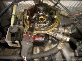

Sat Nov 15 21:39:57 CET 2014    |    Blackgolf84
Oben auf der Mono, neben dem Einspritzventil
Sat Nov 15 21:44:17 CET 2014    |    Blackgolf84
Rot = Ansauglufttemperaturfühler
blau = Druckregler
Ist nicht meine Mono
Sat Nov 15 21:48:53 CET 2014    |    max.tom
Uiii die Mono ISS aber sehr Ölig
Sat Nov 15 21:49:26 CET 2014    |    Snack-Attack
ach unter der kappe. da kann ich draußen lange suchen 😁
Sat Nov 15 21:50:35 CET 2014    |    Blackgolf84
Die Torxschraube rausdrehen, dann kannst den Deckel abnehmen da drunter sitzt das Einspritzventil
