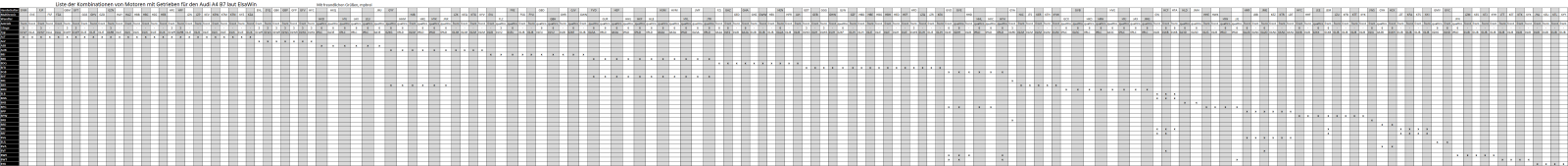

Ich habe eine Tabelle erstellt, in der alle Motoren des B7 aufgelistet sind und mit welchen Getrieben diese verkauft wurden. Leider wird die Bilddatei nach dem Upload unlesbar. Daher findet ihr diese am Ende des Artikels noch als Exceldatei zum herunterladen.

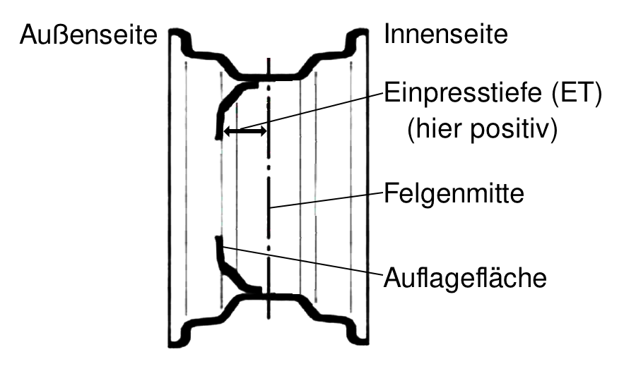

Bei Felgen ist neben der Mittenzentrierung auch die Traglast wichtig, welche im (Traglast-) Gutachten steht und eventuell beim Hersteller angefordert werden muss (falls auf der oben genannten Seite nicht verfügbar) oder sonst im Internet nicht auffindbar ist.
Dies ist gerade dann wichtig, wenn die Felge von einem Wagen kommt der normal leichter ist als der 8E.
Welcher Reifen gefahren werden darf hängt auch vom Motor in eurem Wagen ab. Daher ist ein Blick in die COC Papiere immer eine gute Idee. Im KFZ-Schein stehen nicht alle erlaubten Reifen.
Die Eintragung passender Reifen/ Felgen ist beim TÜV/ DEKRA etc. möglich und kostet rund 70€, was je nach Region variieren kann.
Zum Start gebe ich mal die von mir auf dem B7 gefahrenen Felgen mit ihren Reifen ein ...
Für schwerere Fahrzeuge wie die V6 oder V8 rate ich dazu die schmalen Reifen wie die 205er garnicht erst in Betracht zu ziehen. Damit ist das Fahren - gerade auf der Autobahn - nicht gerade präzise und 0,0 für schnelle Fahrten geeignet. Da spreche ich aus Erfahrung.
[R] Breite [mm] [R] Querschnitt [%] [R][F] Durchmesser [Zoll] [F] Breite [Zoll] [F] ET [mm] Tieferlegung/ Spurplatten möglich Bemerkung
205 55 16 7,5 42 ja/ ja Ab Werk
215 55 16 7 42 ja/ ja Ab Werk
235 45 17 7,5 45 ja/ ja Ab Werk
