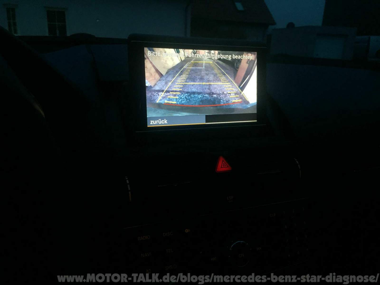

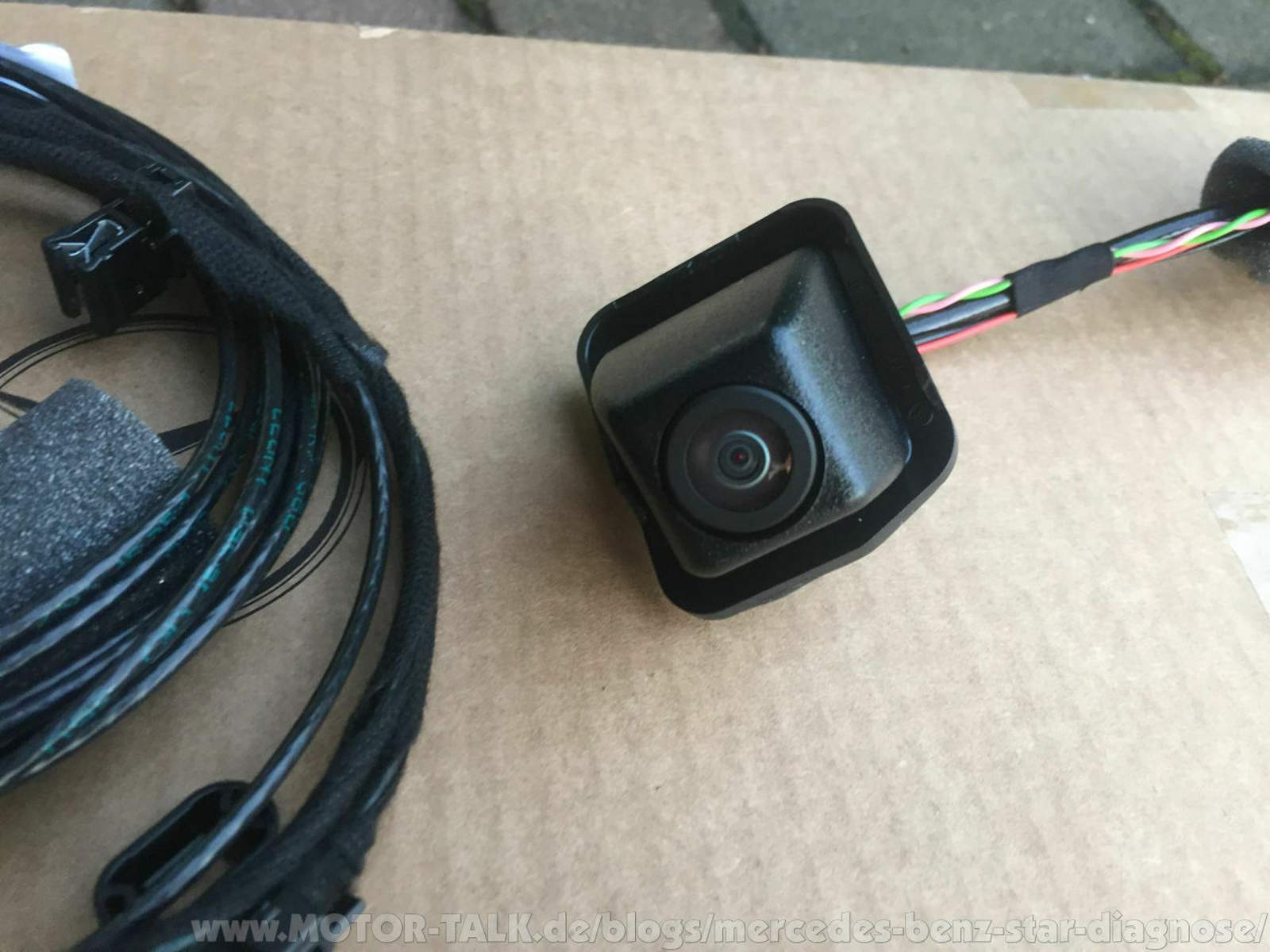

Kleiner Bericht zum Umbau der RFK auf die Mopf Variante des W212 und damit dynamische Hilfslinien beim W204 (hier im Beispiel der VorMopf, geht allerding genauso beim Mopf und anderen Modellen, s. weiter unten).
Vorab ein besonderer Dank an ta-raffy, der mir bei der Umsetzung des Projektes geholfen hat und auch die nötige Hardware (Flashbox) zum Codieren und Kalibrieren zur Verfügung gestellt hat.
Einbau:
Zum Einbau gibt es nicht viel zu sagen.
Der ist im Prinzip identisch mit dem der orig. W204 Kamera.
Da mein Fahrzeug im Mai mit dem orig. Satz des W204 nachgerüstet wurde, habe ich diesen zuvor ausgebaut und dann die W212 Mopf Kamera verbaut.
Wesentliche Unterschiede:
  • Es muss kein Kabel ans Rücklicht gezogen werden, da sich die Kamera die Informationen über den Can- Bus (CAN E) holt
  • Es muss zusätzlich ein Kabel bzw. zwei (CAN High und Low) in den Innenraum gezogen werden (parallel zum normalen Fakra Kabel)
Besonderheiten beim Einbau im W204
  • Heckklappenleiste muss etwas bearbeitet werden (Ausschnitt für die Kamera), da die W212 Kamera etwas breiter aufbaut
  • Stecker fürs Can Signal muss entweder getauscht oder leicht angepasst werden (eine Nase abnkipsen oder abschleifen)
Codierung und Kalibrierung
Einer der größten Unterschiede liegt in der Codierung.
Die orig. W204 Kamera muss nicht codiert werden, da sie nicht ins Canbus System eingebunden ist.

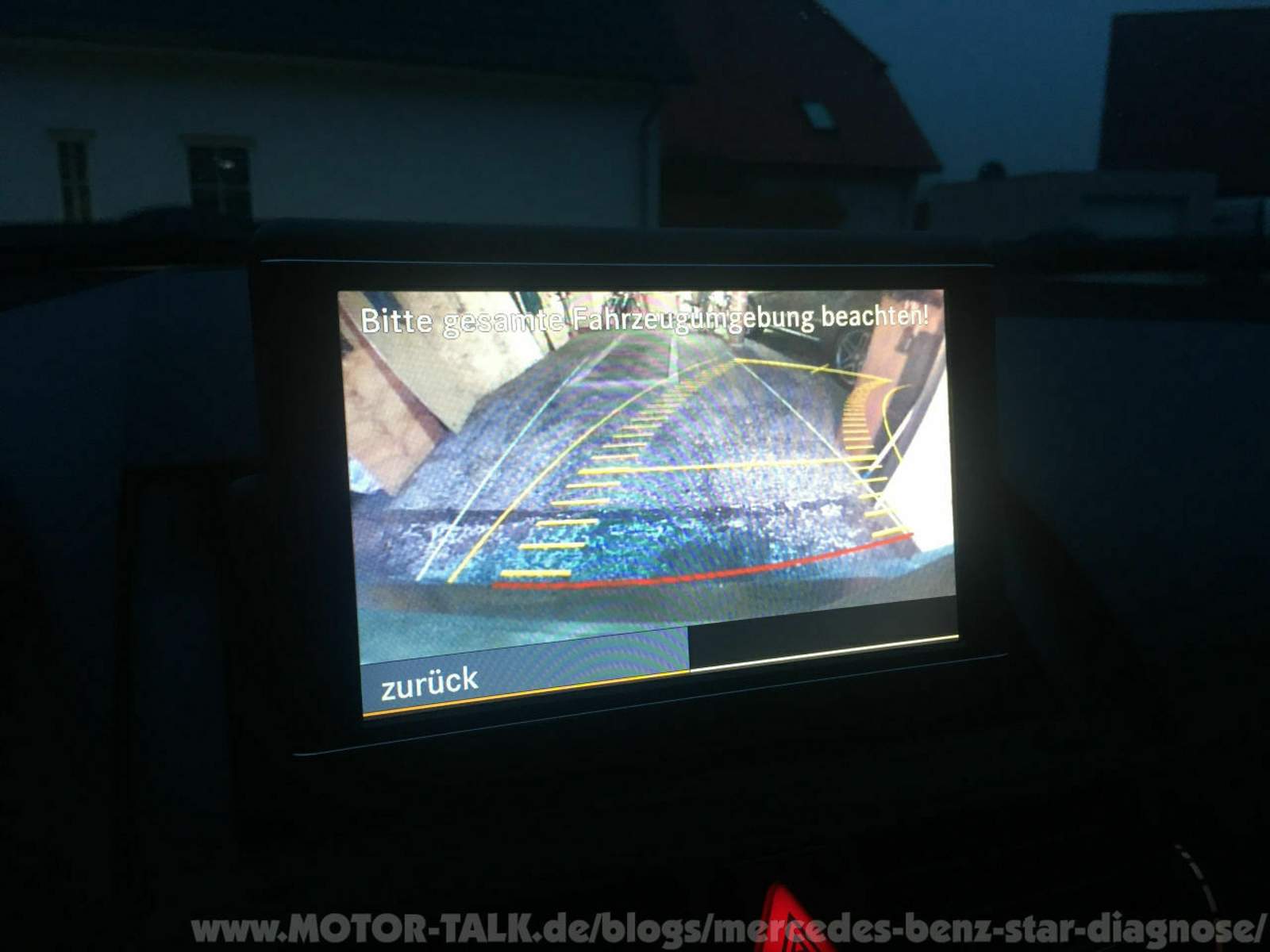

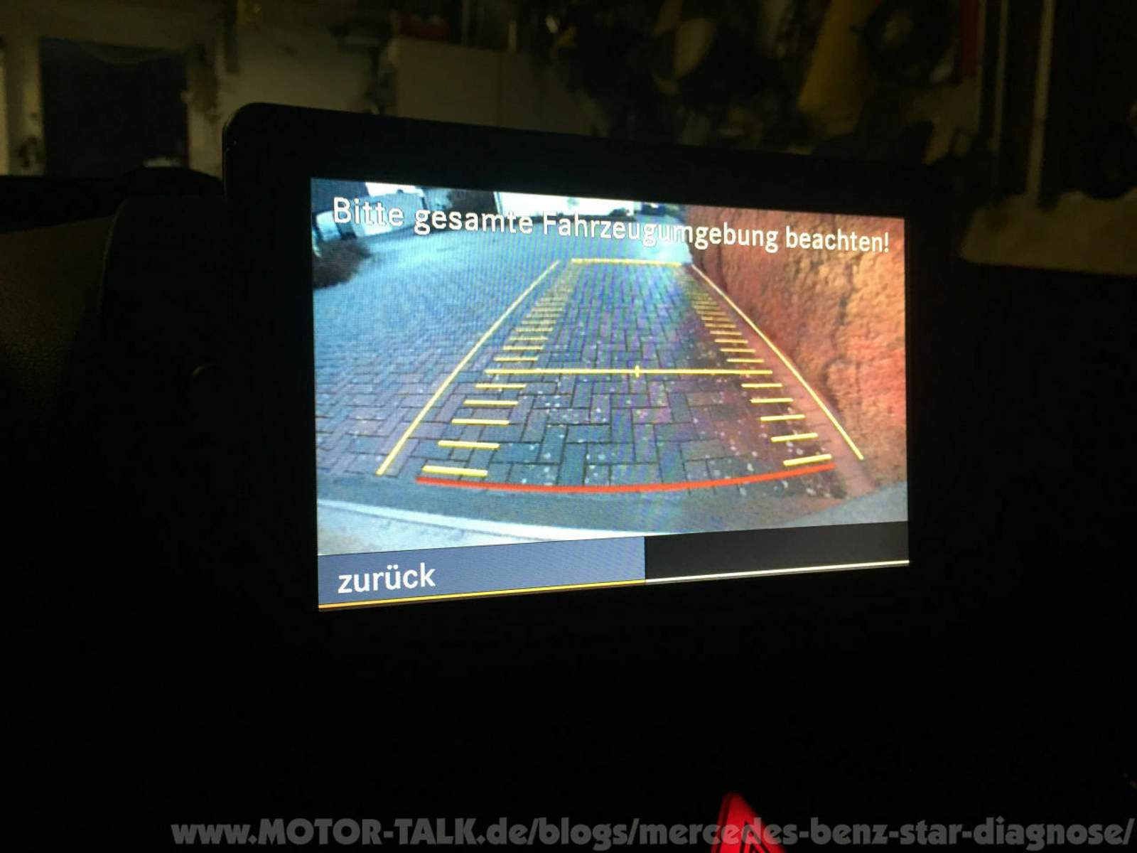

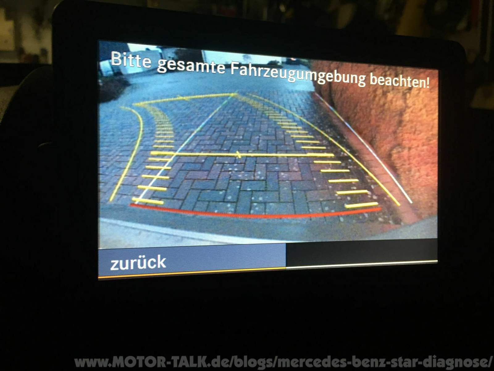

Die W212 dagegen codiert und auch kalibriert um das PTS Symbol und auch die dynamischen Hilfslinien zu ermöglichen.
Da der W204 keinen Can E2 hat, muss die Kamera direkt angesprochen werden und kann nicht über die OBD Buchse codiert werden.
Raffy hat daher die Flashbox gebaut mit der man die Kamera direkt anschließen und codieren, anschließend kalibrieren kann.
An dieser Stelle nochmals danke.
Vorteile

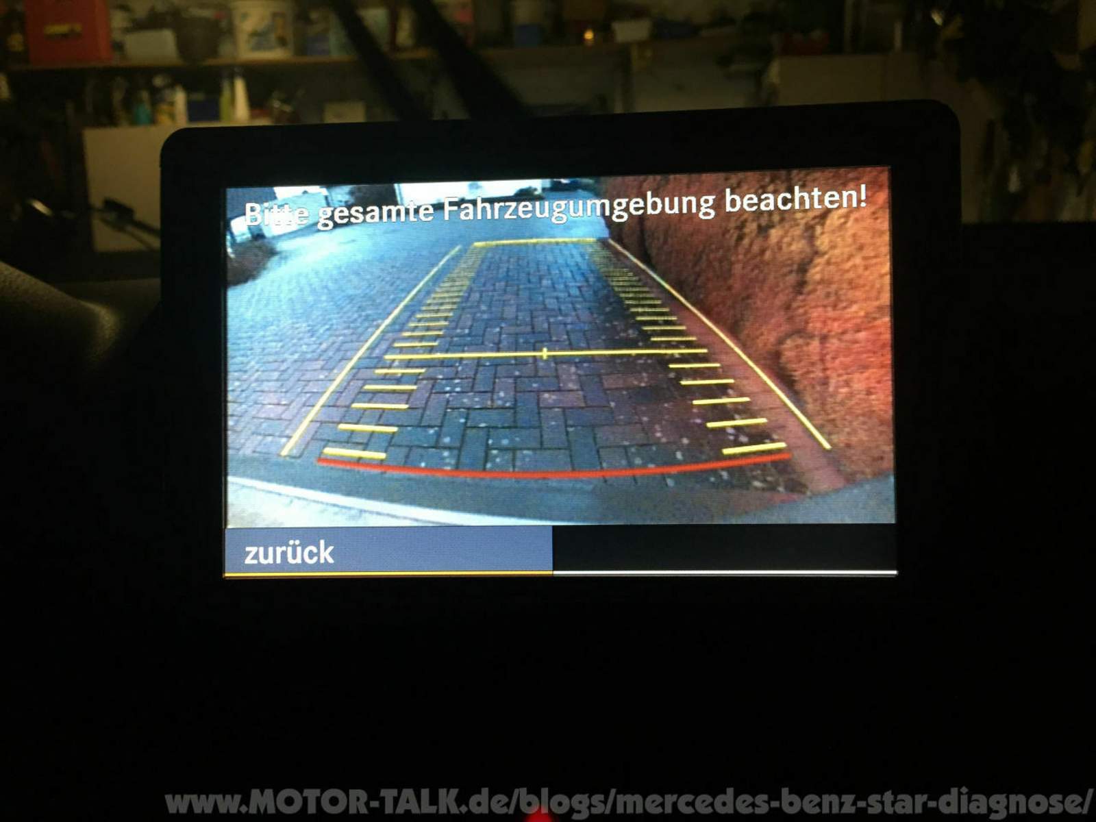

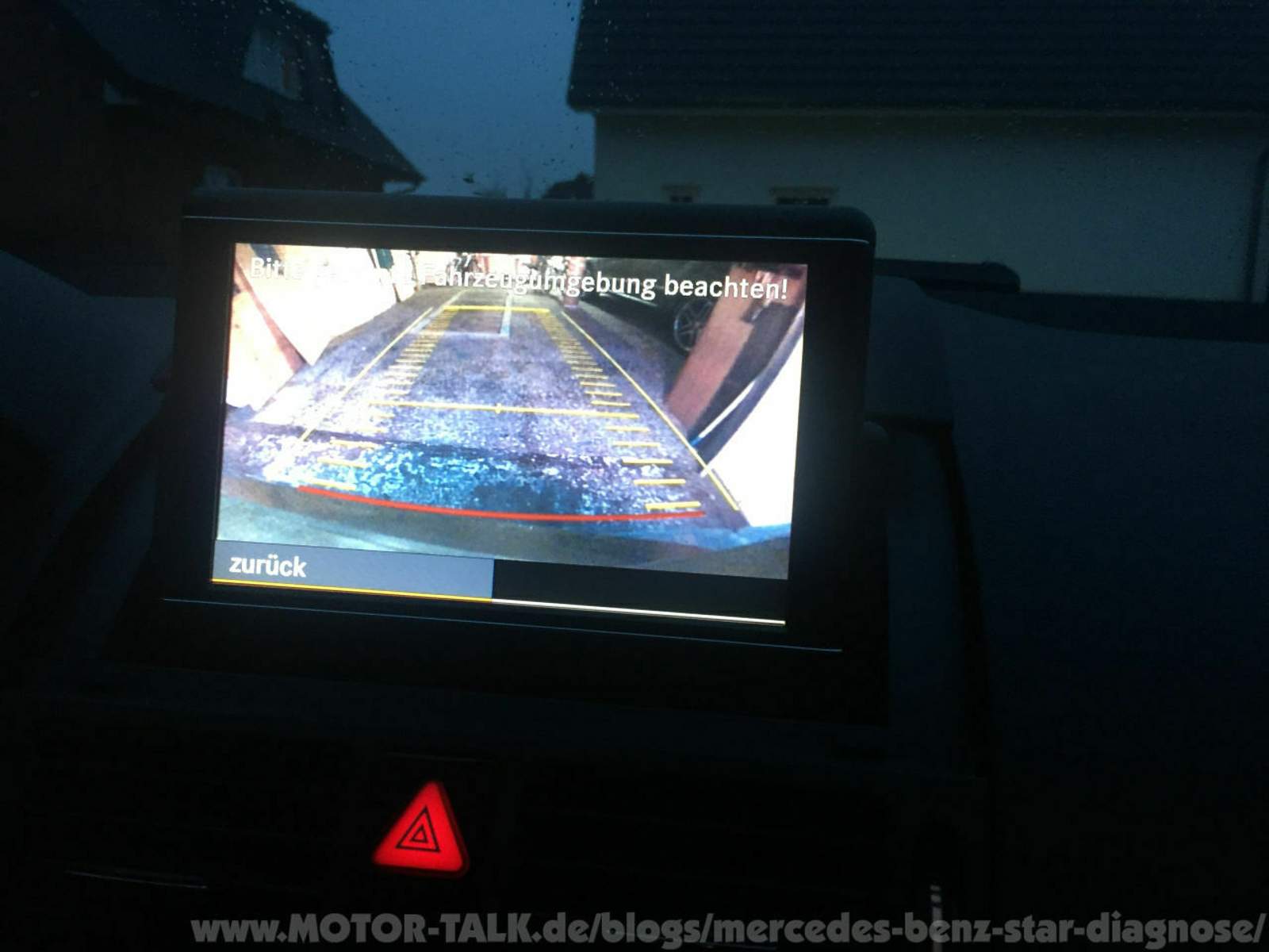

  • Dynamische Hilfslinien (für mich macht die Kamera erst jetzt vollständig Sinn)
  • PTS Icon (in den Bilder nicht aufgeführt, da meiner keine PTS hat, bei raffy im Blog schauen)

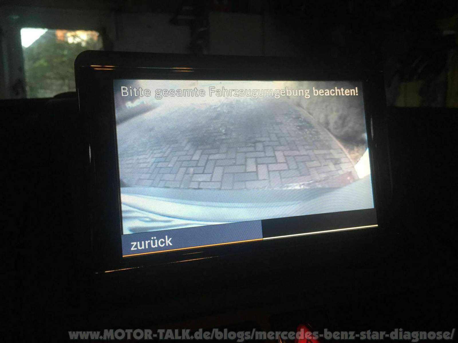

  • Deutlich bessere Qualität im Vergleich zu der W204 Kamera

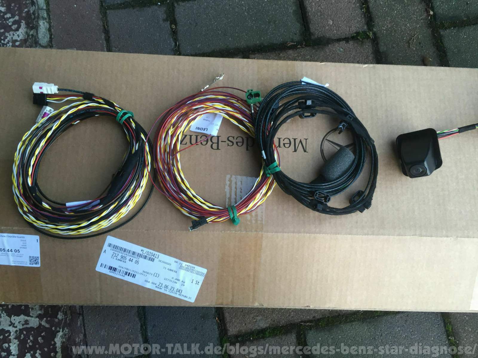

Benötigte Teile und Kosten
  • Teilesatz Kamera A212 905 44 05 (ca. 250 Euro)
  • El. Leitungssatz A212 440 21 35 (ca. 23 Euro)
  • Sicherungsdose A004 545 28 01 (ca. 3,5 Euro), falls am SAM der grüne Sicherungsträger nicht vorhanden ist)
  • Heckklappenleiste mit RFK Ausschnitt (für den W212 im o.g. Satz bereits enthalten), ansonsten kann auch in die alte Leiste der Auschnitt gesetzt werden.
  • 7.5A Sicherung
  • Jemanden der es codiert und kalibriert und ggf. einbaut (Mercedes kann die Codierung und Kalibrierung NICHT ausführen)*Preise inkl. MwSt Stand 01/2016
