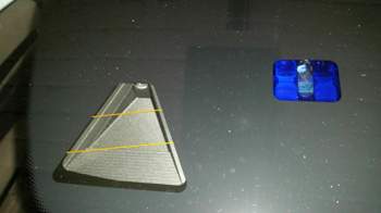

darf auch ich deinen Erfahrungsschatz nutzen und anfragen, ob mein W207, Modell 2014, mit dem Fernlichtassistenten nachgerüstet werden kann?
Der Wagen hat ILS-LED und Verkehszeichenerkennung sowie das Commandsystem. Das Bild zeigt die Frontscheibenausstattung.
Wohnhaft im Plz-Bereich 2 komme ich aber auch gerne in 3 vorbei.
pewie
Sun Jul 30 20:03:45 CEST 2017    |    velsatis2010
Ja geht ohne Probleme.
Schreib mir am Besten ne PN.
Thomas
