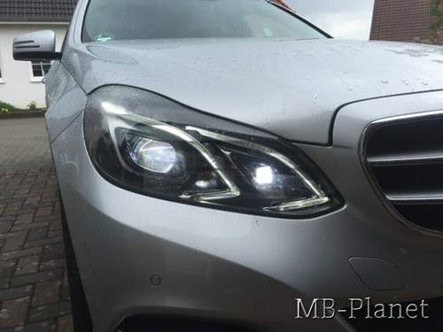

[bild=1]Serienmäßig ist der 212 und 207 ab Modellpflege mit Code 632 Teil LED ausgestattet.
Das System hat bereits eine automatische Leuchtweitenregulierung verbaut.
Der Unterschied zur LWR beim ILS liegt jedoch darin, dass beim ILS jeweils vorne und hinten ein Niveausensor verbaut ist.
Bei Code 632 entsprechend nur hinten.
Im Gegensatz zum ILS bietet Teil LED nur starres Licht, welches zudem ohne Zusatzsysteme (s.u.) auskommen muss.
Das Fernlicht ist ebenfalls nur als H7 ausgeführt.
Doch weiter mit der Nachrüstung.
Hier braucht man für die Nachrüstung also den Sensor für die Vorderachse.
Dieser wird unkompliziert am linken Scheinwerfer angeschlossen.
Zusätzlich zu den Kabeln für den Sensor muss die Verkabelung der Scheinwerfer noch etwas angepasst werden.
Nach einer erfolgreichen Codierung funktioniert das System wie ab Werk und auch der Adaptive Fernlichtassistent Plus (Kamera in der WSS erforderlich) kann freigeschaltet werden.
[bild=5]
Da es beim Mopf kein Xenon mehr gibt, enfällt die Nachrüstung einer Scheinwerferreinigungsanlage (SWRA) und damit auch der Austausch der Stoßstange.
Zusammengefasst heißt das:
Man braucht neue Scheinwerfer, mit jeweils 2 Steuergeräte (pro Scheinwerfer), den Niveausensor vorne und etwas Kabel mit den passenden Pins.
Neben der deutlich besseren optischen Erscheinung erhält man diverse Systeme, wie z.B. Kurvenlicht, Abbiegelicht, Autobahnlicht, Nebellicht, und optional auch den Fernlichtassistenten Plus.
[bild=3][bild=4]
