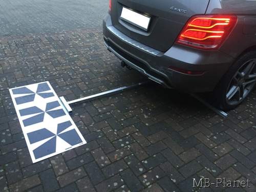

Ich habe mir das originale Werkzeug zum Kalibrieren von Rückfahrkameras besorgt.
Zum einen brauchte ich es für unseren privaten GLK und zum anderen auch für Nachrüstungen bei den unten aufgeführten Modellen.
Beim eigenen GLK war die RFK bereits ab Werk verbaut.
Doch leider hatte ich immer einen Fehler im Fehlerspeicher stehen ("Funktionsstörung Signalberechnung fehlerhaft"😉, obwohl die Kamera tadellos funktionierte.
In der geführten Fehlersuche wurde dann geraten eine Kalibrierung vorzunehmen, und ehe ich mich versah war die ursprüngliche Kalibrierung weg und damit auch die dynamischen Hilfslinien.
Mein urspünglicher Fehler war ebenfalls nicht mehr gespeichert, aber ein neuer wurde aufgrund der fehlenden Kalibrierung abgelegt.
[bild=2]Kalibrierung ohne Target nicht möglich, na toll.
Hab dann etwas gesucht und bin dann auf einem Portal für Werkstattauflösungen fündig geworden.
Bestellt und auch gleich ausgetestet.
Das Target arbeitet zusätzlich mit einem Lasermessgerät, so ist eine exakte Kalibrierung (wichtig für die dynamischen Hilfslinien) möglich.

Bei folgenden Modellen muss die Rückfahrkamera mit diesem speziellen Target kalibriert werden:
GLK [204.9] Mopf
ML/ GL [166]
A [176]
CLA [117]
GLA [156]
B [246 und 242]
CLS Shooting Brake [218.9]
SL [231]

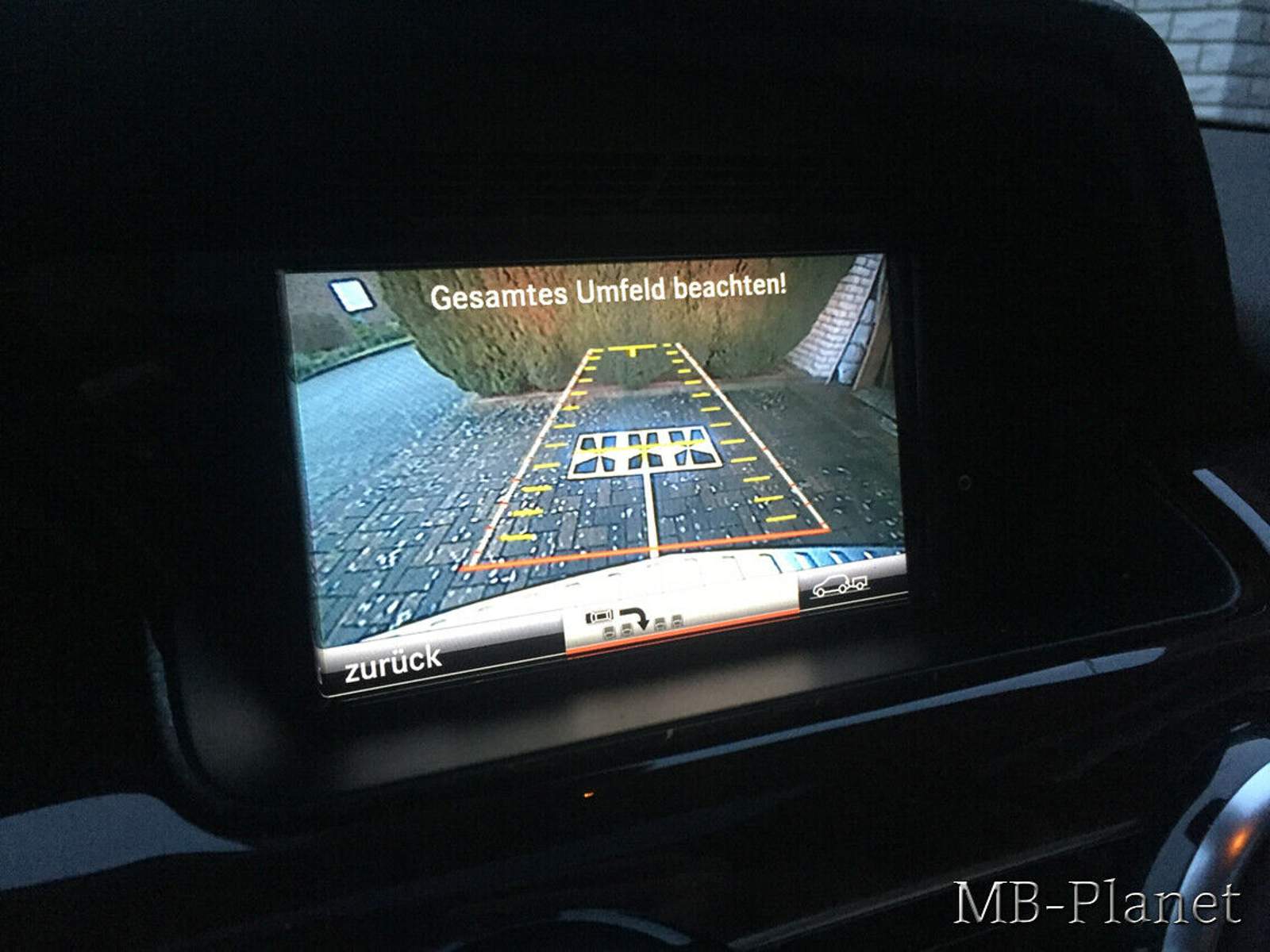

Nach einer erfolgreichen Ausrichtung mit dem Laser am Fahrzeugheck sollte das Bild in der Kamera in etwa so aussehen.
[bild=3]
[bild=4]
Sobald die nötigen Position erkannt wurden, wird der Vorgang mit Xentry automatisch gestartet.
Nach rund 2 Minuten ist alles abgeschlossen und die Hilfslinien nun sichtbar.
Fehlerspeicher ebenfalls leer.
Eine solche Kalibirierung ist nach einer Nachrüstung notwendig, da ansonsten die Hilfslinien nicht angezeigt werden.
Bei einer Reparatur (z.B. an der Heckklappe oder an der RFK selbst) muss ebenfalls manuell kalibriert werden.
