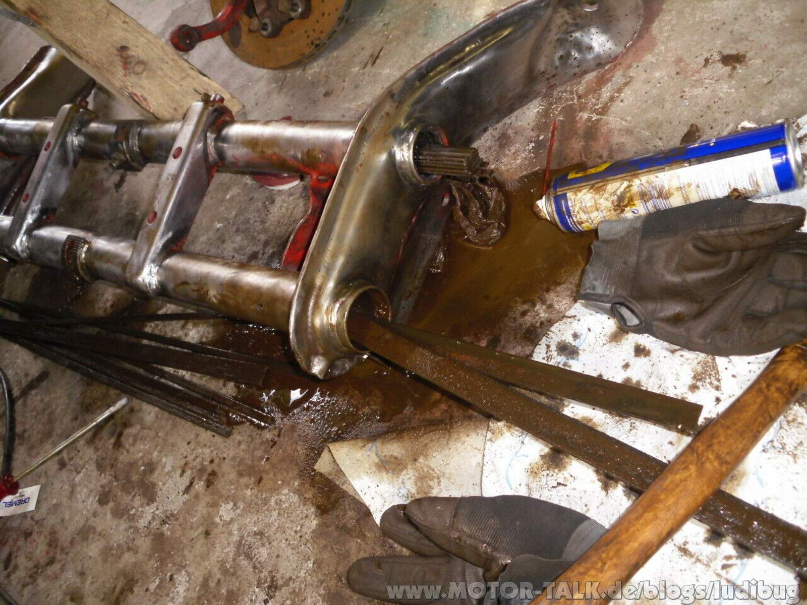

dsci0614dsci0614 Die VVA stellte sich als ähm.....Mist raus! Sie hat mich 2 Wochen Arbeit gekostet,alles abgeschliffen,entrostet....Federpakete von meiner alten Achse einziehen lassen....
dsci0639dsci0639 Es waren nur die oberen Tragarme noch zu gebrauchen.Einen unteren gabe es NOS neu und den anderen unteren gabs von meiner alten Achse.Alle wurden geschliffen und bekamen einen neuen Anstrich und neue Gelenke.
dsci0617dsci0617 Lager platt......also auch NOS neu....
dsci0626dsci0626 So sieht das schon besser aus.....
