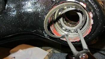

Da ich ja eh gerade an der HA im Gange bin, hab ich mich entschlossen die Radlager innen und aussen vorsichtshalber gleich zu erneuern. [bild=1] Jetzt wo das Häuschen noch nicht drauf steht hat man wenigstens Platz und muss sich nicht so krumm machen😛
Also erstmal die Achszapfen entfernen. Ich habs mit einem Gummihammer gemacht, da braucht man zwar ein "paar" Schläge mehr um den Zapfen auszutreiben aber das schont das
Material.
Original nimmt man da einen Ausdrücker, aber es geht auch so.
Dann den Simmering vom äusseren Lager aushebeln.
Wenn man dann die elende Schmiere entfernt hat wird der Blick aufs innere Lager frei. [bild=2] Dort entfernt man den Sicherungsring. [bild=3] Das äussere Lager liess sich ohne grösseren Aufwand entfernen da es nicht so tief sitzt. Wenn das äussere Lager entfernt ist, kann man aus dem Hohlraum das Fett entfernen und hat den Blick auf das innere Lager frei. Da sieht man auf jeder Seite einen Freistich an dem man die Möglichkeit hat mit einem Splinttreiber anzusetzten und mit leichten Schlägen ,die man abwechselnd links und rechts macht, treibt man das Lager langsam raus.[bild=4][bild=5]
Wenn es raus ist, erstmal alles gründlich reinigen vor dem Einbau der neuen Lager.[bild=6][bild=7]
Dann schmiert man das neue innere Radlager schön dick mit Fett ein und treibt es vorsichtig wieder ein.[bild=8][bild=9]
Dann den Sicherungsring wieder einsetzen.

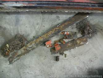

Am Häuschen habe ich angefangen die Schweissnähte ordentlich zu verschleifen, ich hatte dem Karosseriebauer gesagt das er das nicht machen soll, spart schliesslich Bares.....
[bild=1][bild=2]

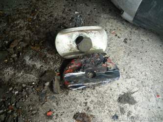

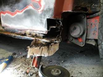

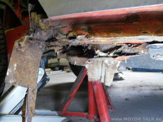

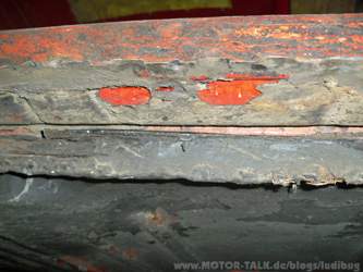

Dann hab ich die Klemmleiste entfernt, weil sich da ja bekanntlicherweise immer unser allseits geliebter Freund zuhause fühlt. Selbst an der NOS-Frontschürze aus dem VW-Regal hatte er sich schon Klamm und Heimlich versteckt, also runter damit.

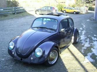

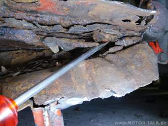

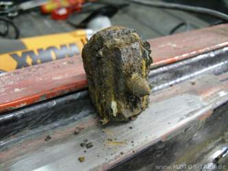

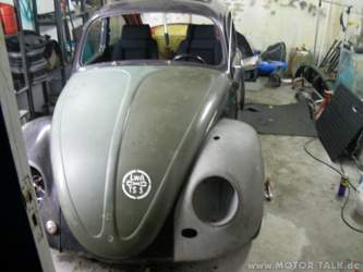

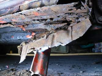

[bild=1] Da mein Häuschen immer mehr Stellen zu Tage befördert und ein Unfallschaden von vor 20Jahren auch noch Spuren am Dach hinterlassen hat,musste ich etwas umdisponieren.
[bild=2]Er musste also umziehen.....
[bild=3]Das ist dann mein Ersatz😁 Ein 68er Häuschen😁
[bild=4]Da kommt es gerade nach Hause.

Wie in meinem letzten Artikel schon beschrieben,war die Bodengruppe auf der Beifahrerseite von vorne bis hinten mit dem Häuschen verschweisst.Ein nettes Dankeschön hier einmal an meine ehemalige Werkstatt! Das habt ihr fein gemacht!😁
Heute hab ich mich dann mal ans Werk gemacht,die Blätterteigpastete auseinander zu basteln.
Die Fachwerkstatt hat wie auf der anderen Seite keine Kosten gescheut und Blech auf Blech verarbeitet.
Auf das ganze Blechgepampse haben sie dann die Wagenheberaufnahme geklebt und das ganze Tüvgerecht mit Unterbodenschutz geschminkt.
Es hat mich heute 5 Stunden gekostet,dieses elende Puzzle wieder auseinander zu nehmen.
Die Bodenblechschrauben liegen also alle wieder frei.Die hinterste brauchte ich nicht mehr lösen,da sie ja schön "eingepackt" zwischen den Blechen war,hatte sie ja optimales Klima um prächtig zu gedeihen.
Sie fiel mir entgegen!!
Verwundert hat mich allerdings,das der Warmluftkanal nur im hinteren Bereich völlig am Ende ist.
In den anderen Bereichen ist sogar noch der Lack drauf.
Alles in allem ein toller Tag,mit drei Kehrblechen Gebrösel,4 Trennscheiben weniger und um die Erfahrung reicher das es trotzdem Spass macht,egal wie übel es aussieht.🙂

Die vordersten gingen relativ leicht,die drittletzte auf der Fahrerseite ist abgemurkst😠
aber wo sind die beiden letzten???? Weg!😰 nicht aufzufinden.Also habe ich den Unterbodenschutz an den Stellen wo ich die Schrauben vermutete beseitigt und zum Vorschein kam Karrosseriedichtmasse...lecker!!! Das Zeug liebe ich genauso wie ein Kaugummi unterm Schuh mit tiefem Profil😁
Naja was soll ich lange reden,unter der Masse tauchten dann Bleche auf.MEHRERE!!!
Da hat mal vor fast 20 Jahren die Werkstatt meines Vertrauens eine "fachgerechte" Reperatur durchgeführt.
Da wo der Schraubendreher steckt befindet sich die letzte Schraube!!
Die Schrauben lassen sich auch nicht mehr lösen,also musste die Flex herhalten.
Vorher musste ich aber Stück für Stück die Schweissnähte am Häuschen trennen um überhaupt an die Schrauben ranzukommen.

Beim Häuschen sollen auch ein paar Veränderungen gemacht werden.
Ich hatte meinen Käfer ja auf -67er Optik damals schon umgestrickt,allerdings hatte er GFK-Kotflügel und Haube hinten bekommen.
Da er ja jetzt nur noch bei Sonnenschein bewegt werden soll,habe ich beschlossen ihm wieder alle Teile aus Blech zu gönnen🙂
Die lange Haube vorne konnte ich damals nirgendwo bekommen,heute im Zeitalter von Internet und der Bucht gestaltet es sich ja als nicht mehr ganz so schwierig.
