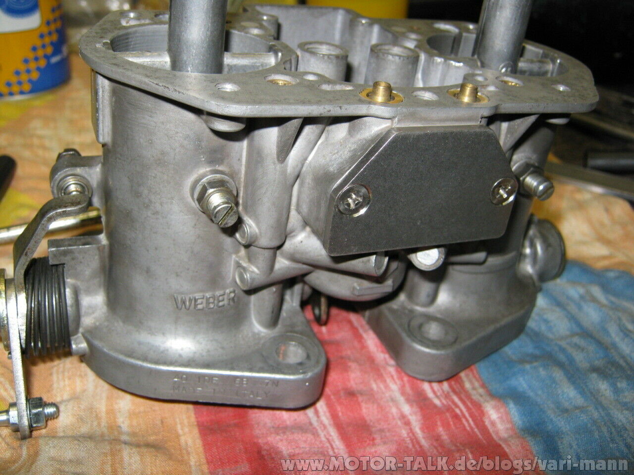

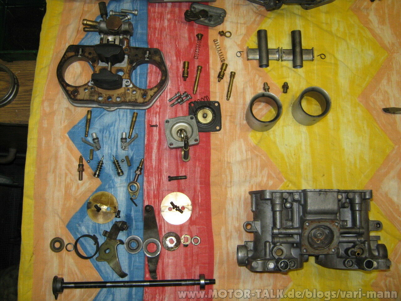

Ich werde öfter mal gefragt nach einer Grundbedüsung für Weber .
Ist eigentlich nicht so schwer wie ich mittlerweile finde , aber gut (Damals habe ich die selben Fagen gestellt ) ....... nun mache ich mal nen Blogartikel draus .
Fragt sich nur wie der zu tippen ist , soll ja kein Buch werden .
Ich versuche es einfach mal.
Vorweg , was ich hier schreibe ist nicht nur auf meinem Mist gewachsen . Das ist ein Sammelsurium von angelesenem , theroretisch erlerntem , oder übernommenem , aber auch vielen eigenen praktischen Erfahrungen .
Das kommt zum teil von Vergasergurus die schon vor Jahrzehnten ihr Wissen an vielen Motoren getestet , versucht , erlernt und glücklicherweise aufgeschrieben haben .
Stichwort "Weberhandbuch" .
(Fragt mich jetzt nicht wo man das bekommt , mit Suchmaschinen im Netzt findet ihr es )

Und nun sind wir bei der Menge die da raus kommt , bzw abgesaugt wird .
Die bestimmen wir mir den Düsen und den Venturis ( Ja richtig ,es sind 2 im Weber ) eigentlich mit deren Durchmesser , und der Drosselklappe .
Ändern können wir :
LLD Leerlaufdüse
HD Hauptdüse
LKD Luftkorrekturdüse
Mischrohr
Venturis
Zerstäuber
Drosselklappe

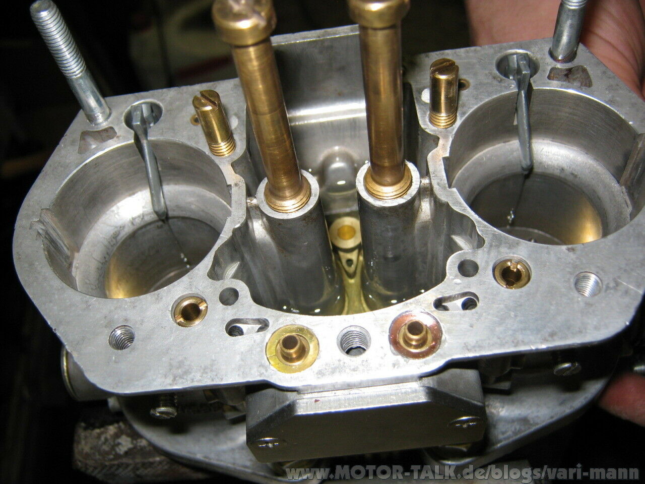

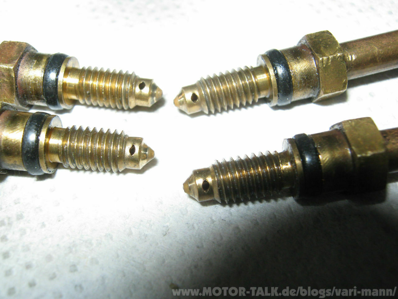

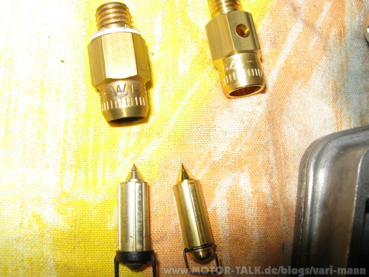

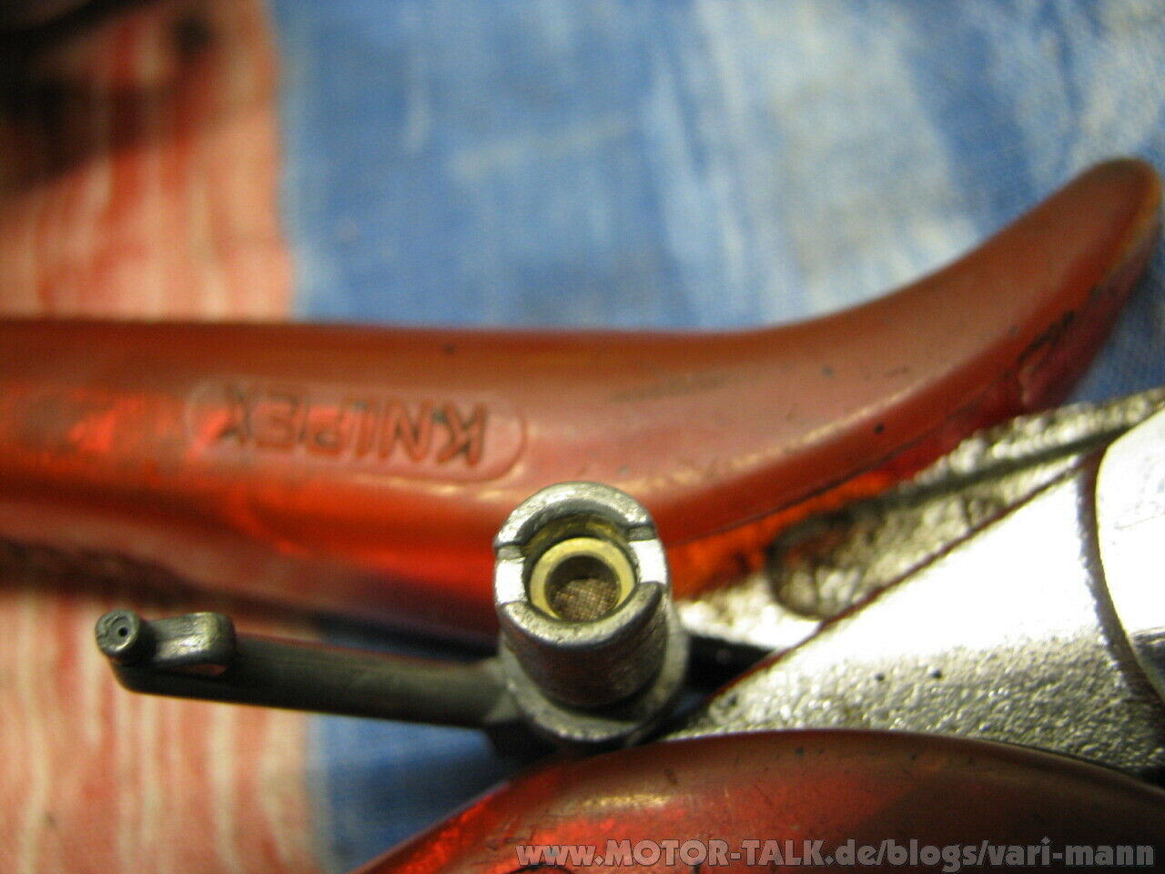

-- Die LLD --
In unseren Motoren werden 50/55/60er am häufigsten verwendet .
Welche nun genau hängt vom Motorkonzept ab .
Bei 1600cm² passte die 60er am besten bei mir . Da wurde er im Schiebebetrieb bei langen Schubphasen nicht zu mager und hat auch nicht geknallt (mager) . Drosselklappe ( DK ) geschlossen . Bei einer 55er wurde das grenzwertig .
Ich rede hier von Schubphasen die mal 500 Meter bis 1,5km sind. Hier im Sauerland gibt es ja so lange Gefällestrassen wo man nur bremst um nicht zu schnell zu werden .

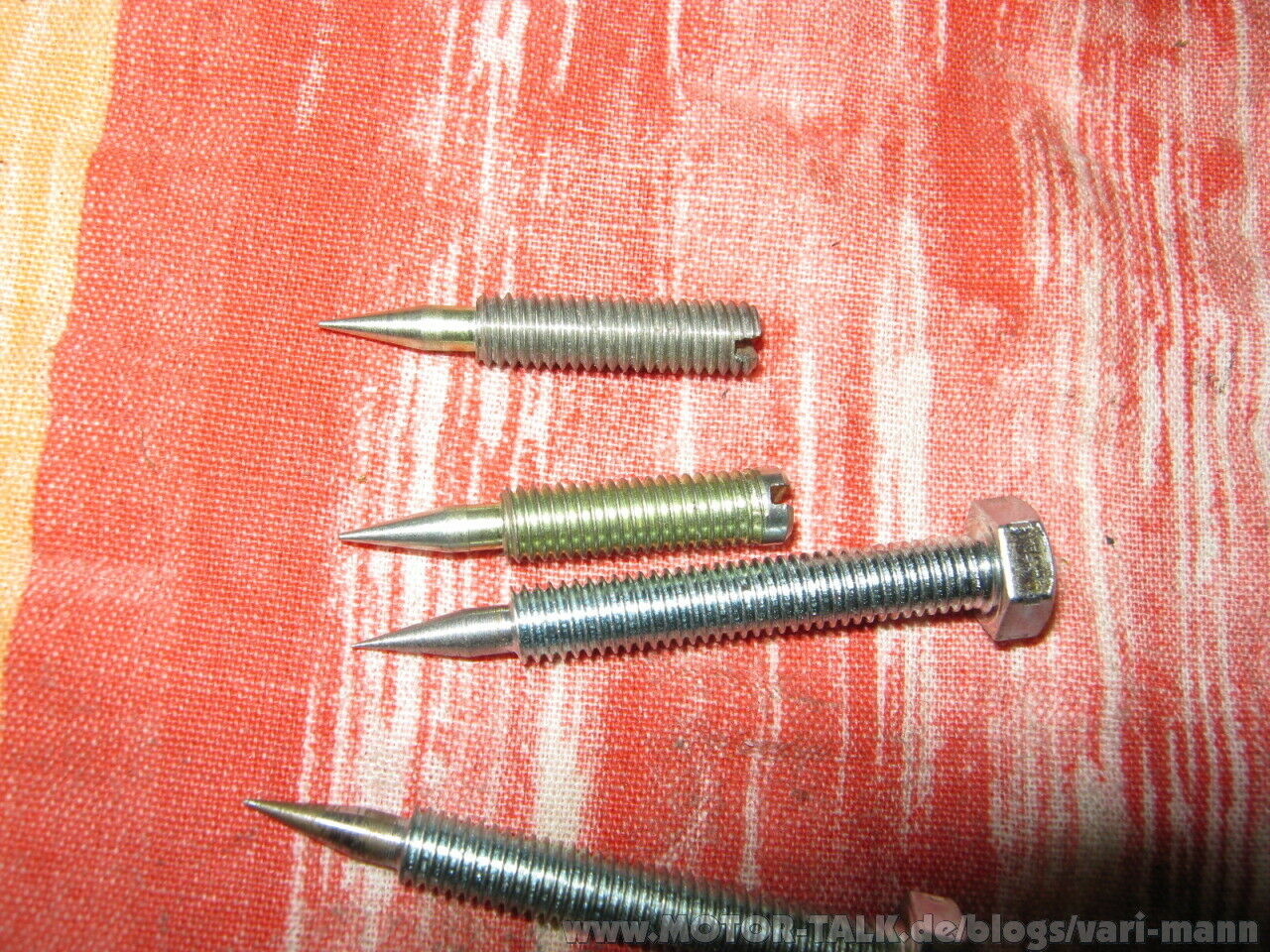

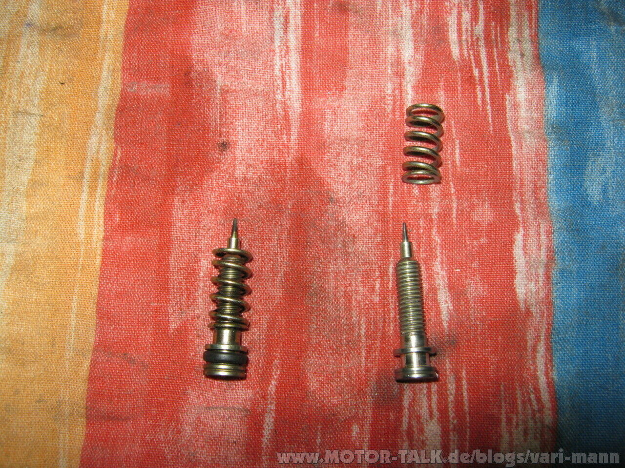

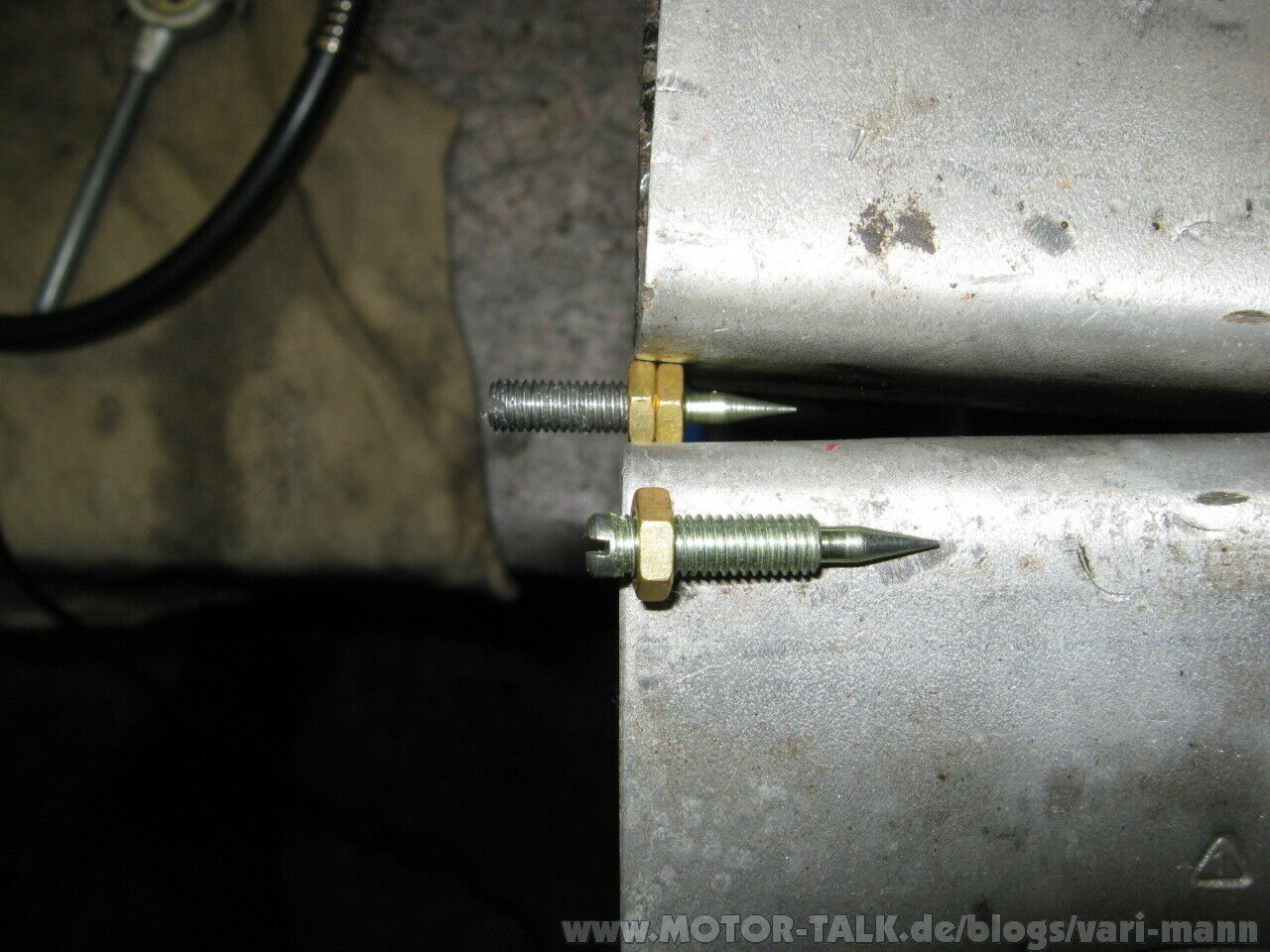

Wenn die LLD geändert wird sollte der Leerlauf CO-Wert wieder neu eingestellt werden . Man verändert ihn mit der anderen Düse .
Unterdruck bleibt ja gleich , nur kann aus einer dann grösseren Bohrung leichter Kraftstoff angesaugt werden . Der Motor wird fetter. Wer zur AU muß sollte das nachstellen.
Am besten mit einer Meßstelle für jeden Zylinder um jeden Gaser gleich einzustellen .
Je nach Hubraum (mit dem selben Vergaser 40 IDF) ändert sich die grösse der LLD .
Im LL läuft ja nur der " Leerlaufvergaser " . Saugt nun mehr Hubraum an der Düse , also mehr Ansaugvolumen , steigt der Unterdruck . Ansaugzeit bleibt aber identisch . Es wird also mehr angesaugt .
Dann verringert man die LLD um 05 und schaut mal wie es dann passt . Beim wechsel auf einen 2,1er Motor war ich dann besser mit einer 55er bedient. 50er ging auch , aber im Schiebebetrieb wurde es mir dann zu mager .
CO-Wert nachstellen nicht vergessen , oder eben Leerlaufgemisch anpassen an der Einstellschraube .
Die LLD hat aber auch Einfluss auf den Übergang zum Teillastvergaser , oder Haupdüsenvergaser . Wenn es bei leichter Last ruckelt (zu mager) kann es helfen die LLD zu vergrössern . Das bestimmt dann was aus den 3-5 Übergangsbohrungen kommt wenn die DK etwas geöffnet wird .
Nebenbei : Wie man CO/Leerlaufgemisch nach Gehör einstellt könnt ihr bestens im Blog von flatfour hier im Forum nachlesen . Übrigens auch wie die 3 Vergaser im Vergaser funktionieren. Hatte den Blog ja auch schon an andere Stelle mal verlinkt , mach ich hier also nicht wieder . Um die Funktion der Vergaser geht es hier auch nicht .
LLD sollte nun klar sein. Eine 55er zum anfangen ist gut.Egal ob nun 1600er oder 2.1er . Geht aber auch mit 50er oder 60er . Laufen muß er damit im LL .

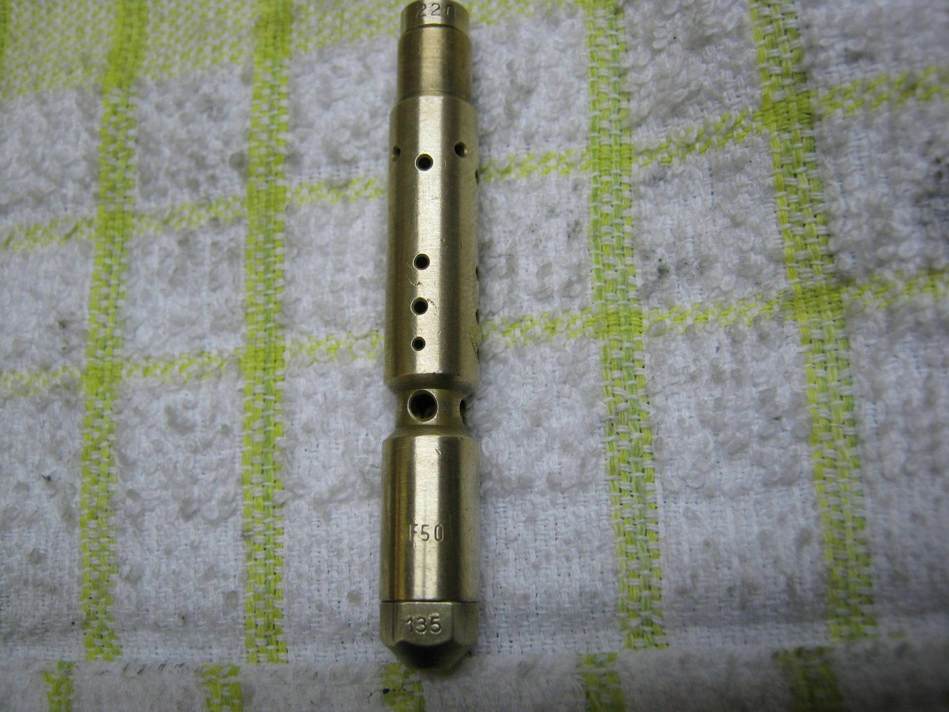

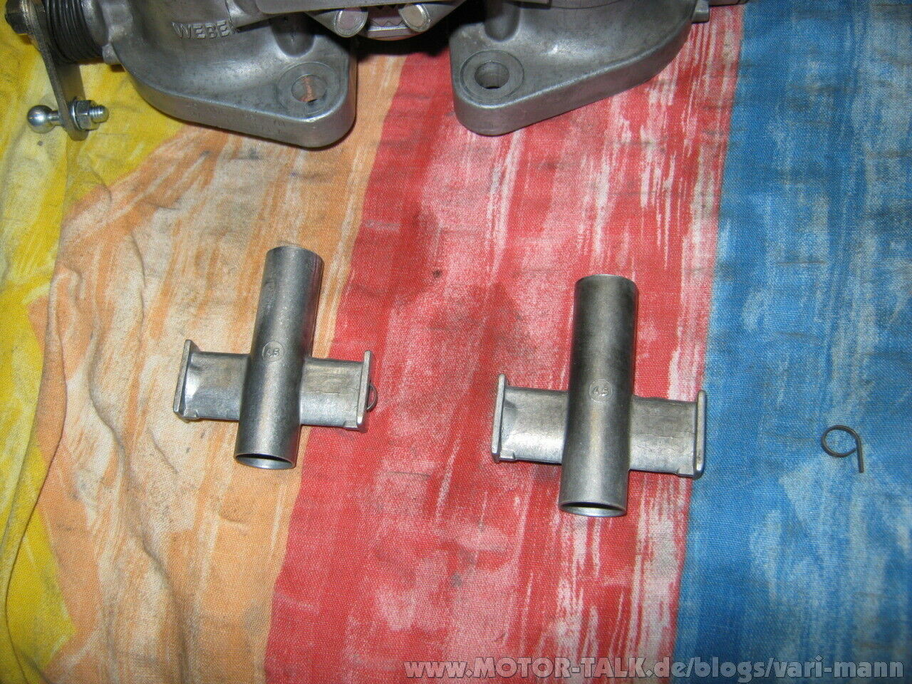

-- Das Mischrohr --

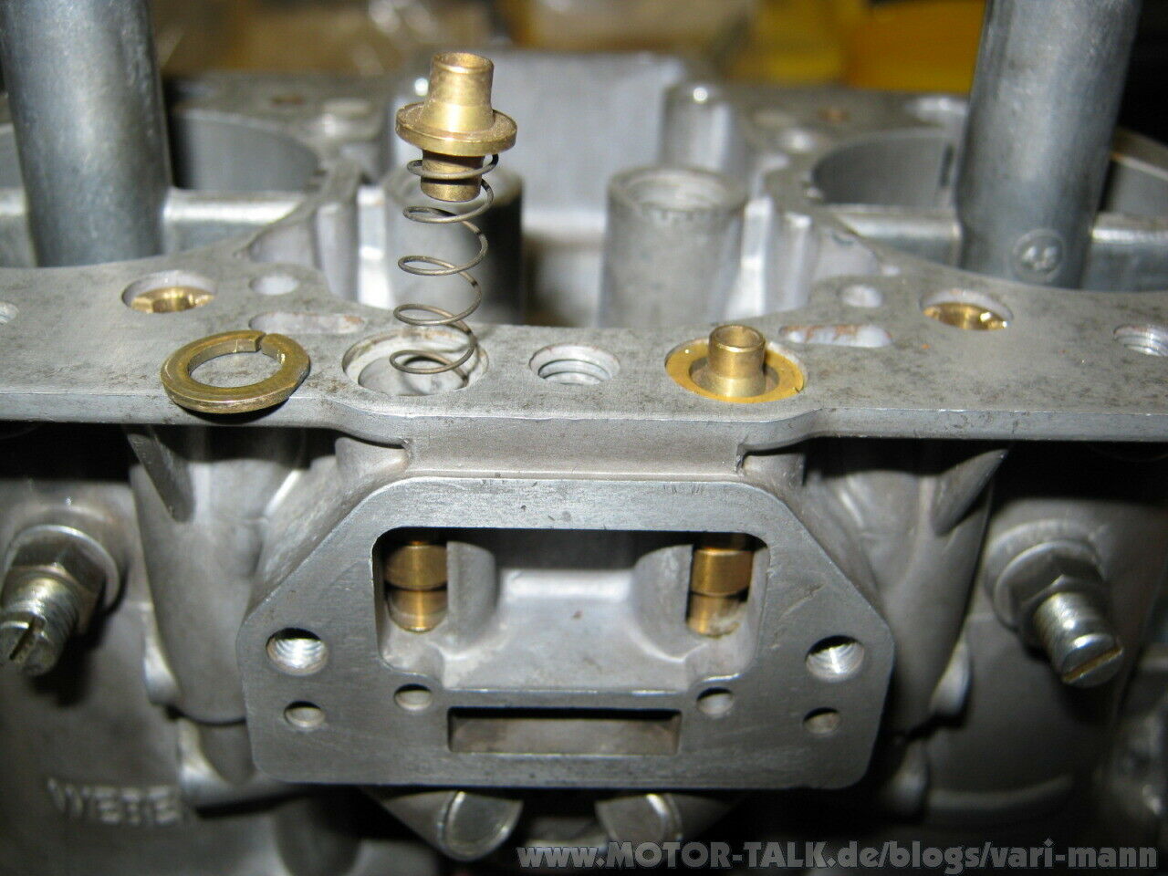

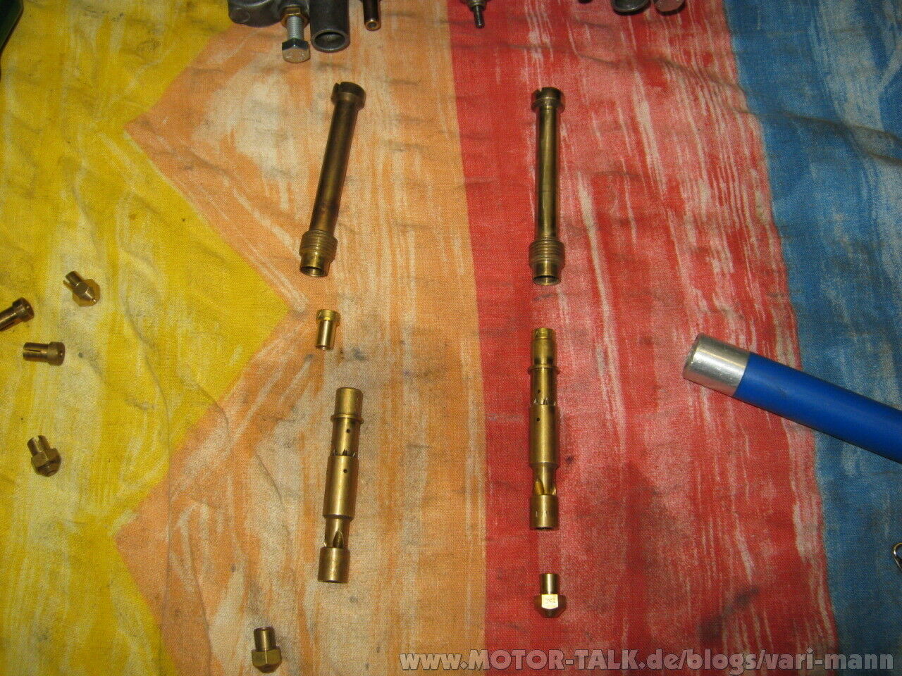

Hier sind wohl 3 Stück recht bekannt F2 / F11 / F67
Da kommt man eigentlich bestens mit dem aus was ab Auslieferung der Vergaser drin war. Ich hab es mal mit einem F11 in 68/69er versucht , aber das war nicht sauber einzudüsen . Das serienmäßige F67 dagegen war bestens abzustimmen .
Ist ja auch nicht so ganz günstig mal eben einen anderen Satz Mischrohre anzuschaffen .
Links F67 - Rechts F11Links F67 - Rechts F11
F2F2
F50F50

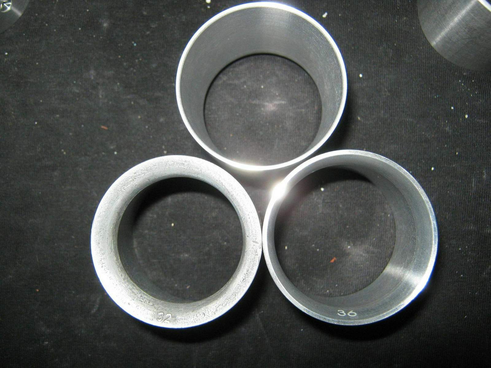

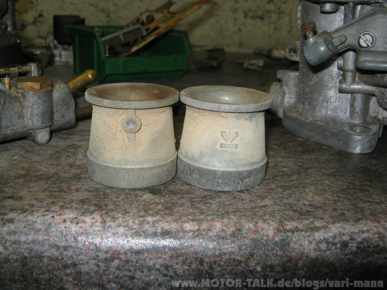

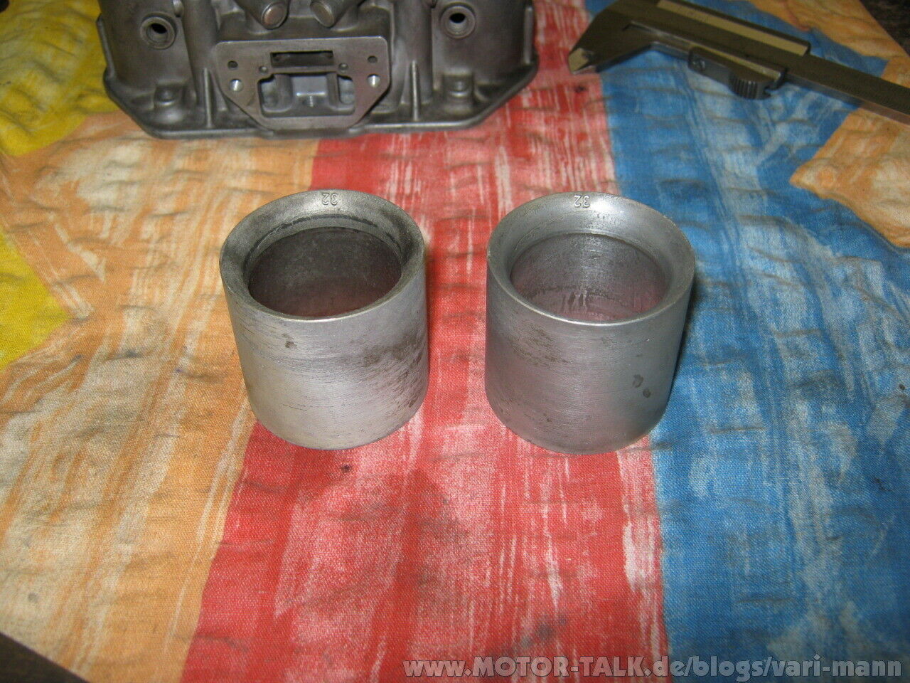

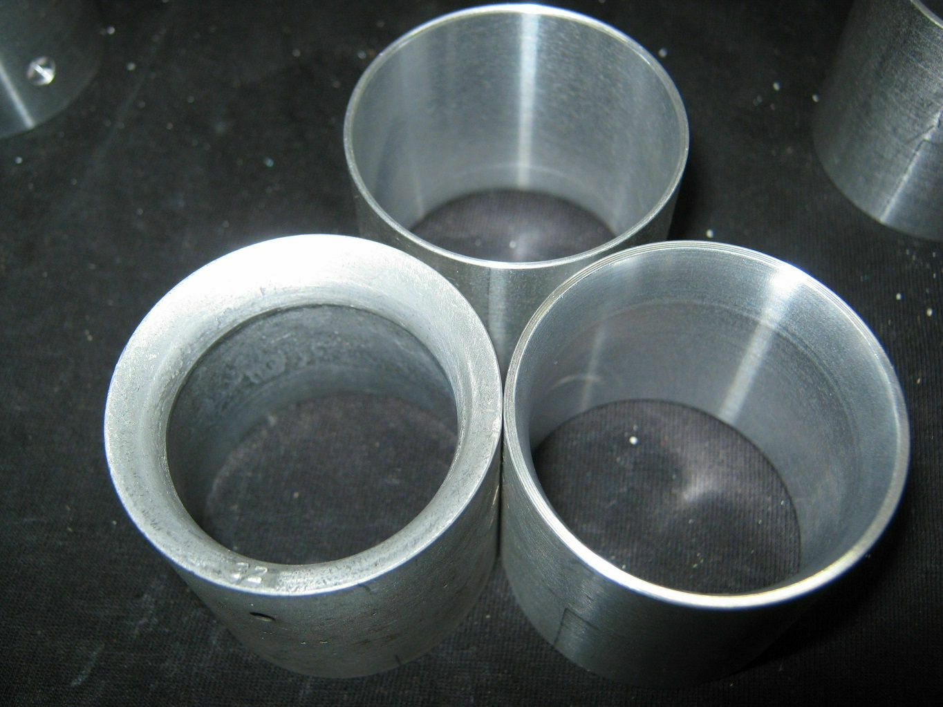

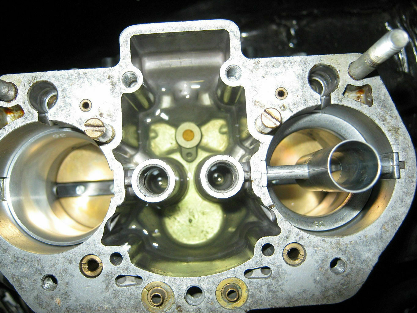

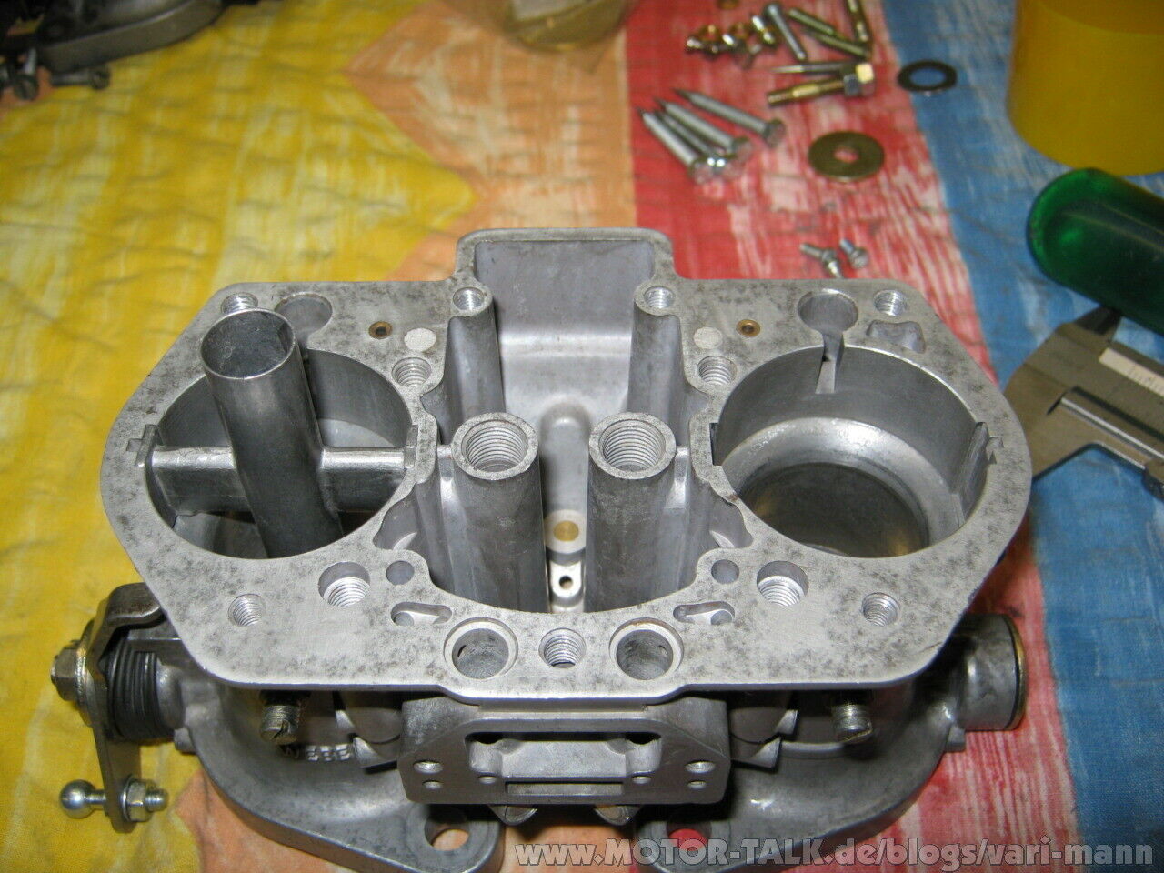

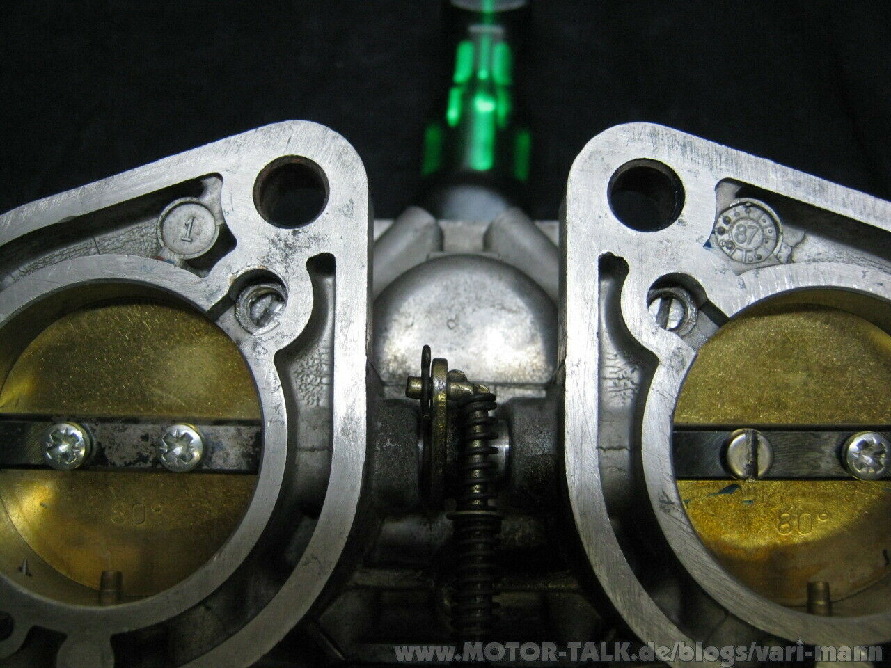

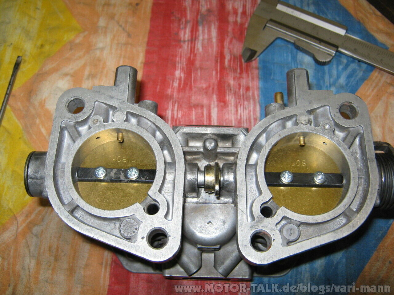

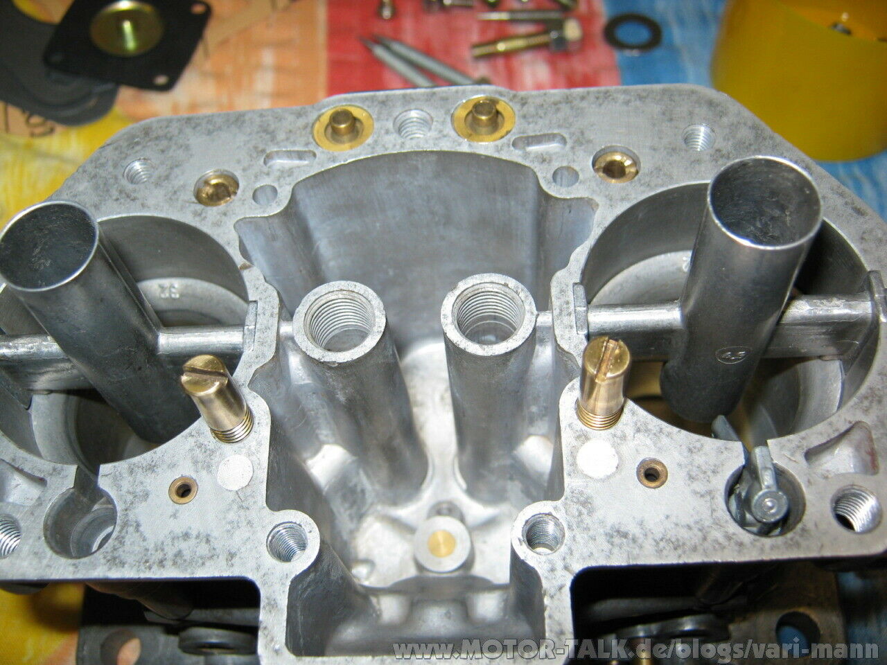

-- Die Venturis --
..... ( Hä die ? ... 2 Stück ? ....... Genau , zum 2ten steht was beim Zerstäuber )
Tja ....... welchen denn nun einbauen im 40er IDF ?
Der eine schwört auf 28er der andere auf 32er . ( Ich habe nun sogar 36er drin )
Da gibt es eine hervorragende Tabelle im Handbuch !
400cm² pro Zylinder ( 1600er Motor ) mit einem Vergaser pro Zylinder ( 2x 40 IDF sind ja 4 Vergaser ) bei 6000 U/min braucht einen 32er Venturi .
Hm .. 28er kann man auch fahren . Damit zieht er untenrum bäriger , beschleunigt besser untenrum , aber man verschenkt Leistung ab der Mitte nach oben . Überfetten kommt dann auch gerne vor wenn im oberenen Teillastbereich nochmal ordentlich weiter Gas gegeben wird .
Ich würde sogar sagen ein zu kleiner Venturi ist schwerer abzudüsen als ein passender den man leicht anhand der Tabelle ablesen kann .
Grösserer Venturi und er saugt nicht mehr mit aller Gewallt an allen Löchlein die Kraftstoff abgeben können. Das überfetten nimmt ab weil der Unterdruck geringer wird .
500cm² pro Zylinder (2 Liter ) verlangt bei 6000U/min dann schon nach einem 37er Venturi .
Noch mehr wenn gegen 7000U/min gedreht werden soll . Damit ist dann aber auch ein 40er IDF Italy raus aus dem Rennen . Mehr als 36er bekommt man nicht rein .
Höhere Drehzahlen benötigen dann noch mehr Durchmesser .
Ändert man den Durchmesser dann ändert man auch das ganze Unterdruckverhalten im Vergaser bei selbem Hubraum .
Pro 1mm mehr Venturi kann dann die HD um 0,05 vergrössert werden . Oder eben verkleinert , je nachdem was man macht .
Die Bilder zeigen einen 32er Venturi und je einen 36er von oben und unten .
Im dritten Bild ist noch je einer verbaut im 40er IDF . Der Unterschied ist aber schön zu sehen .
32mm zu 36mm32mm zu 36mm
32mm und 36mm im Gehäuse32mm und 36mm im Gehäuse

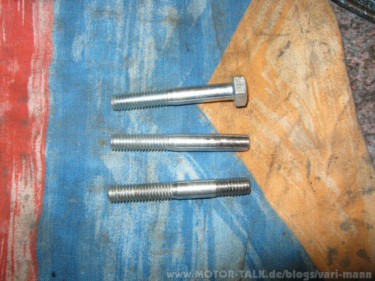

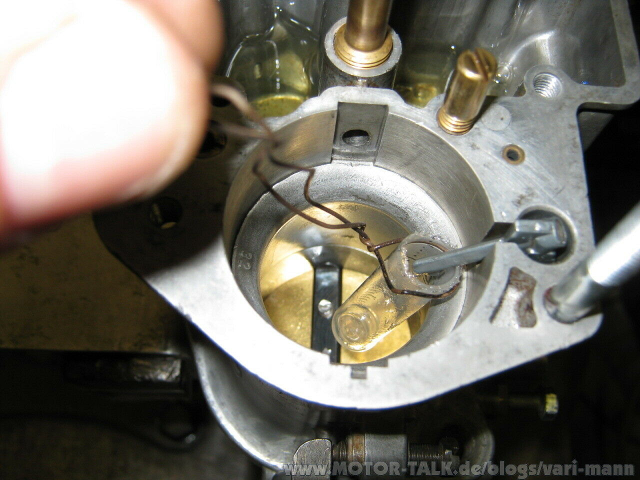

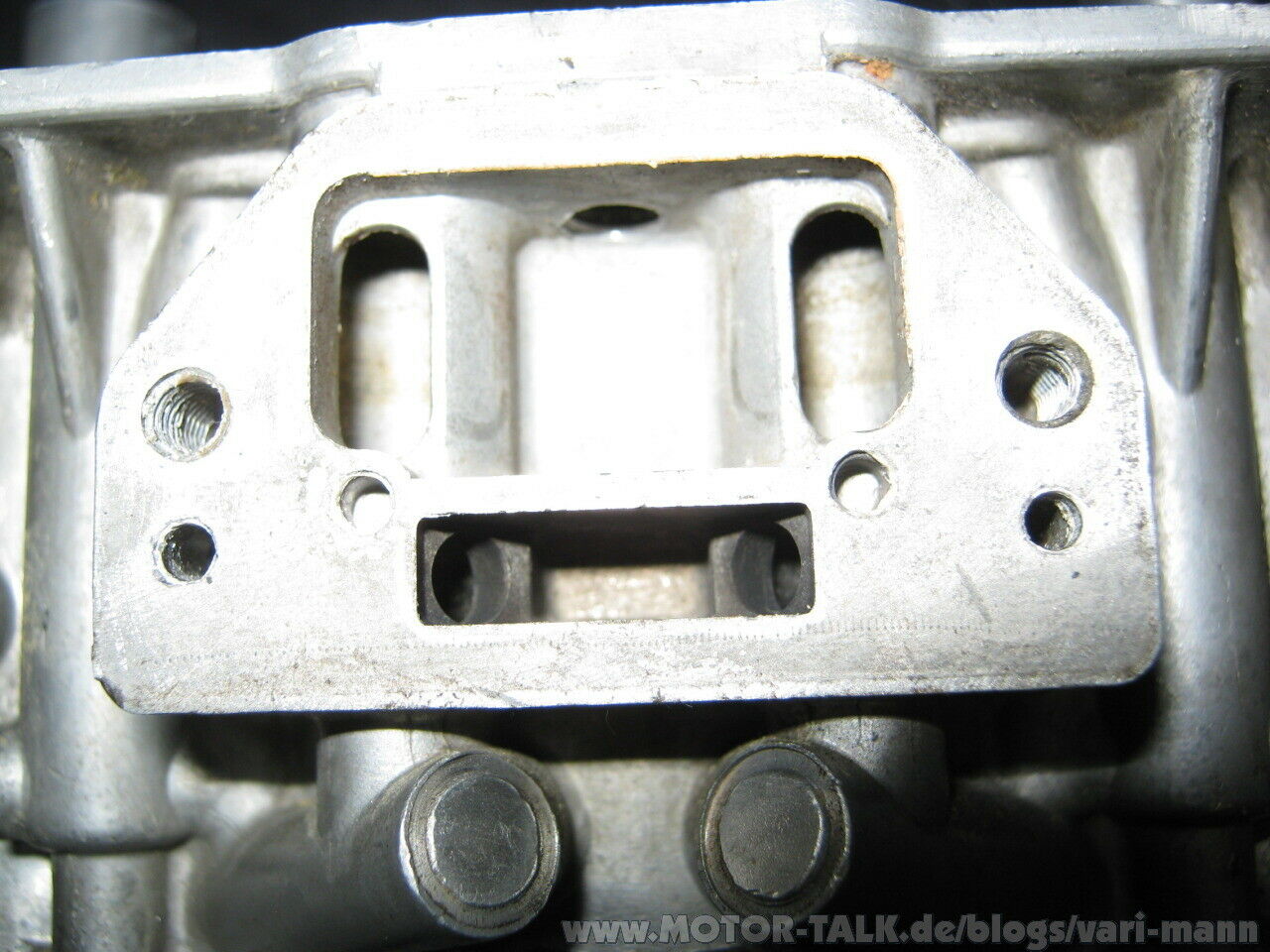

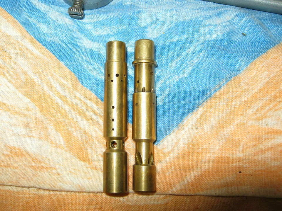

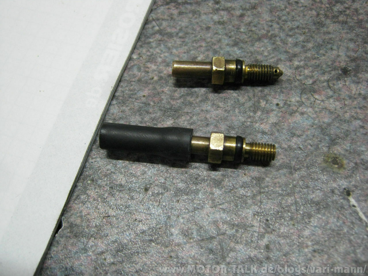

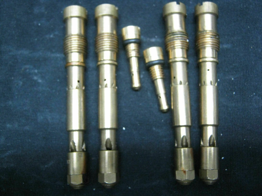

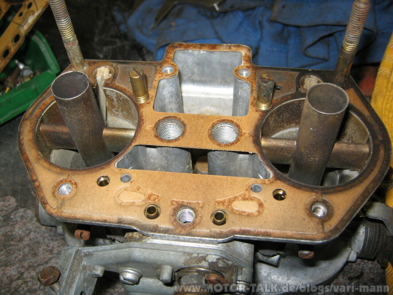

-- Zerstäuber --
Bisher sind mir da nur 3.5er und 4.5er in die Finger gekommen . Die 3.5er stammen wohl aus Motoren mit geringem Hubraum , also 1,2 oder 1,3 Liter . Hab ich aber nie nachgeforscht .
Die 4.5er sind oft Werksausrüstung bei 40ern und auch 48er Weber , je nach Einsatzzweck für den sie mal vorgesehen waren .
4.5mm ist übrigens das Maß das man im Zulauf an der engsten Stelle findet. Also das Querrohr das verbindung mit der Mischkammer hat . Das endet in diesem senkrechten Rohr . Und genau das ist der 2te Venturi . Der sekundäre Venturi . Der Venturi im Venturi sozusagen . Man muß schon genau hinsehen oder mal nachmesen um festzustellen das es nicht nur ein Rohr ist . Ist aber oben und unten auf der Innenseite etwa weiter als in der Mitte . Aussen das selbe , da ist ca. 0,5 mm von oben nach unten wo es schmaler wird . Ist nicht viel , wirkt aber auch um da innen den Luftstom nochmal zu beschleunigen und Emulsion durch den Zerstäuber aus der Mischkammer zu ziehen .

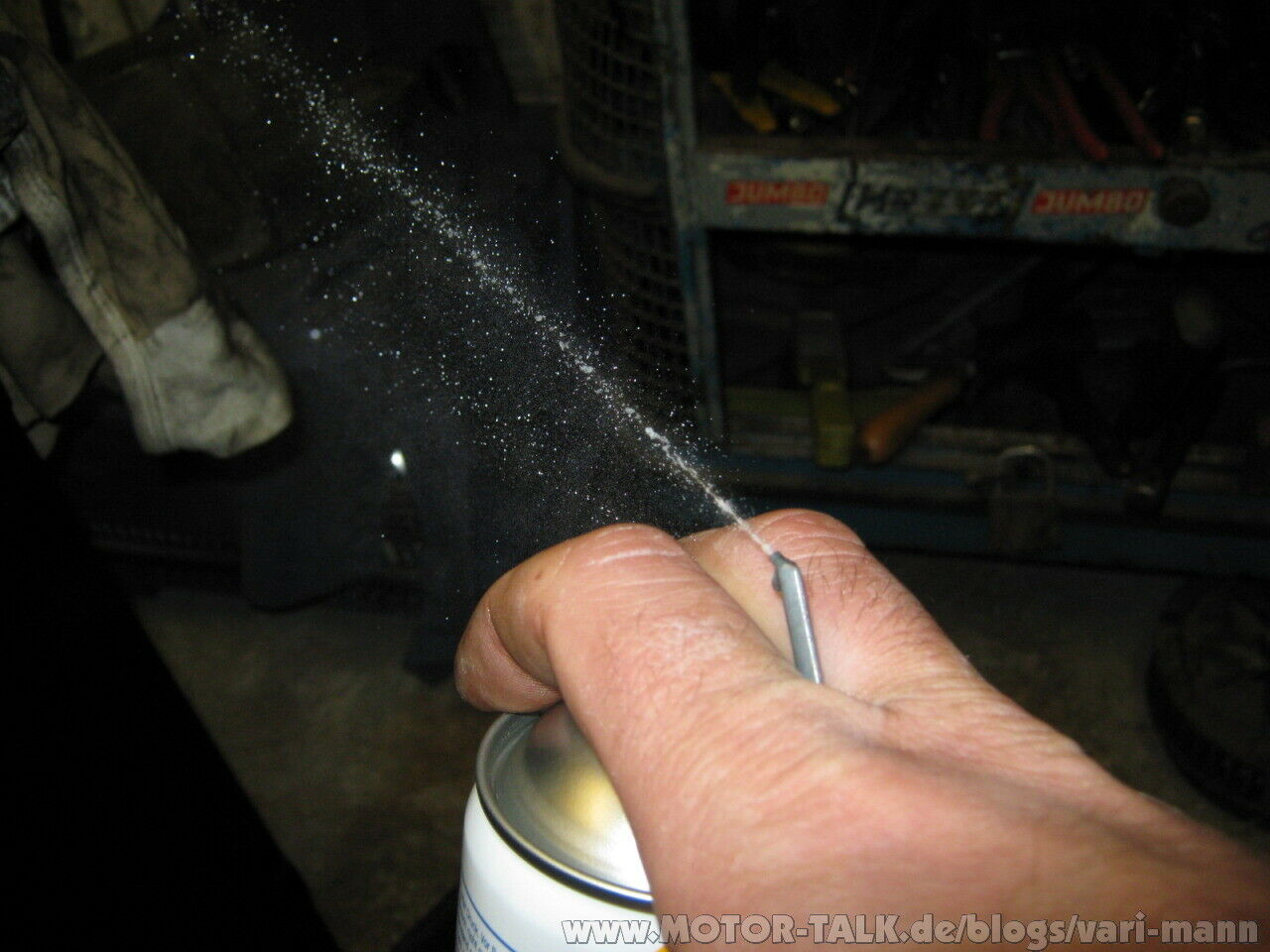

Im ersten Bild ist grob eingezeichnet wie er innen aufgebaut ist um die Luft zu beschleunigen .
Zerstäuber innen engZerstäuber innen eng
Zerstäuber innen weitZerstäuber innen weit

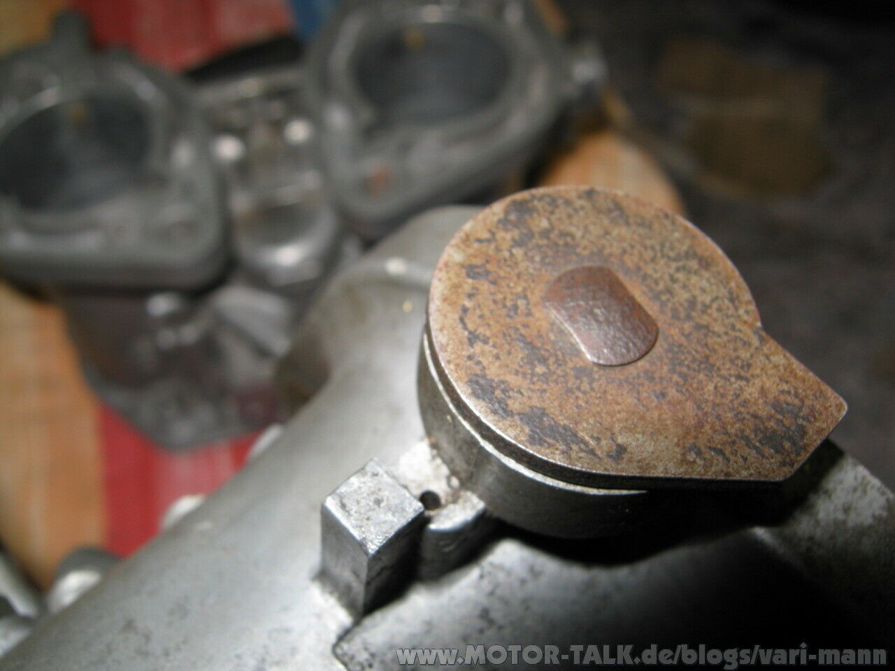

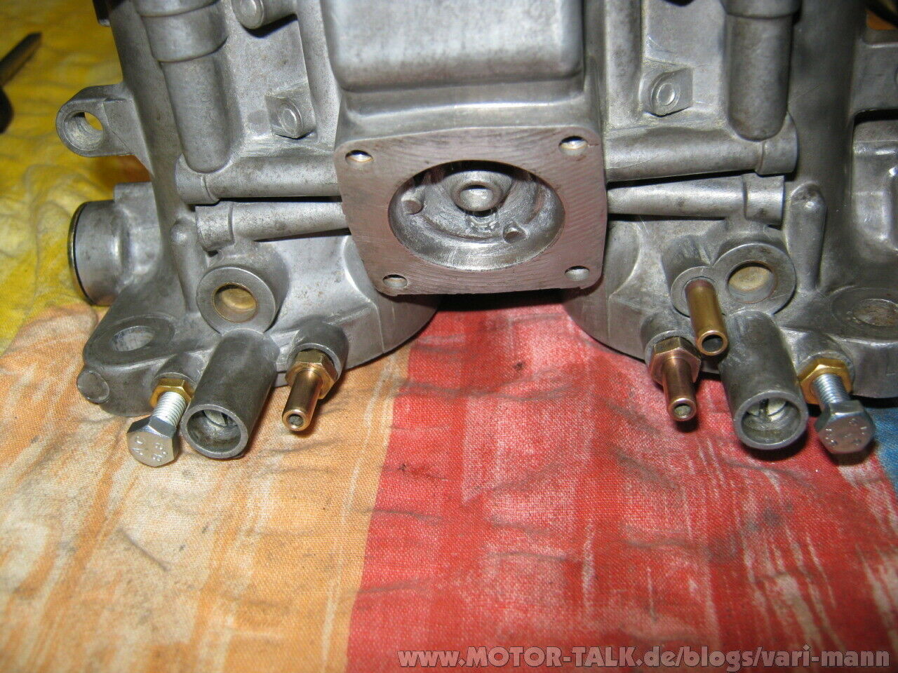

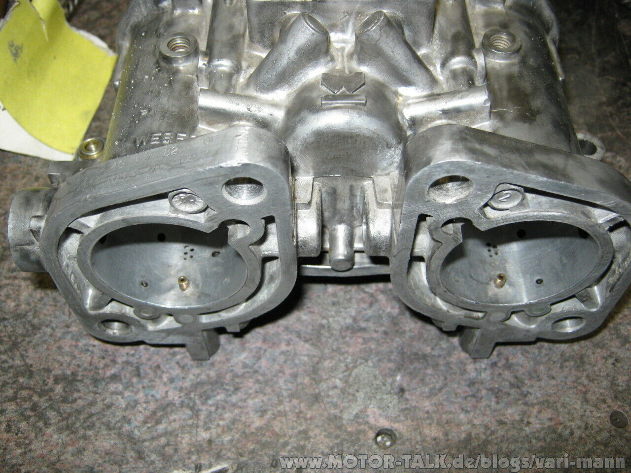

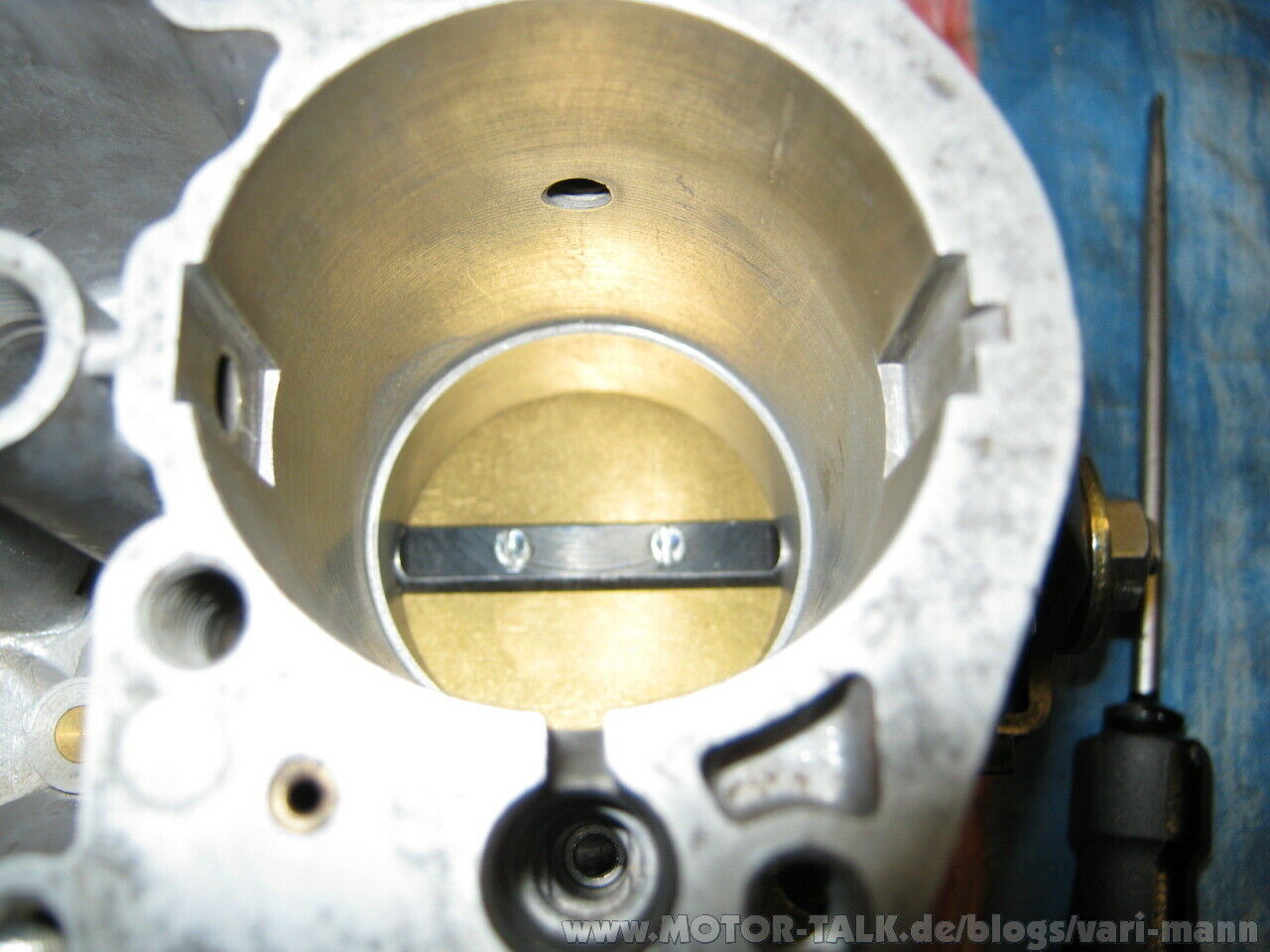

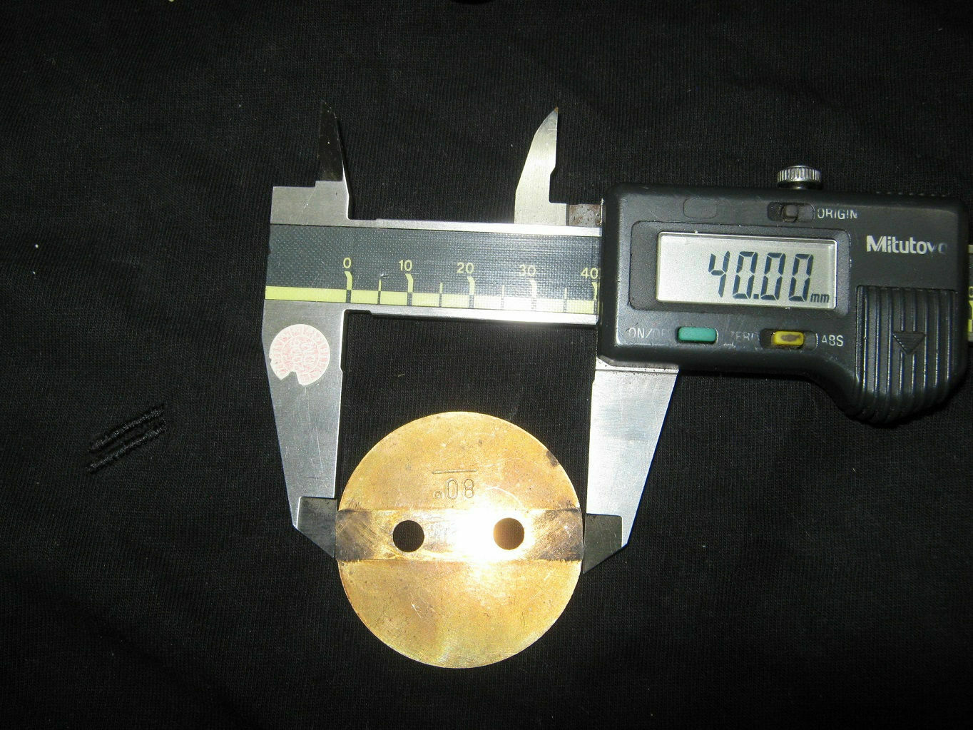

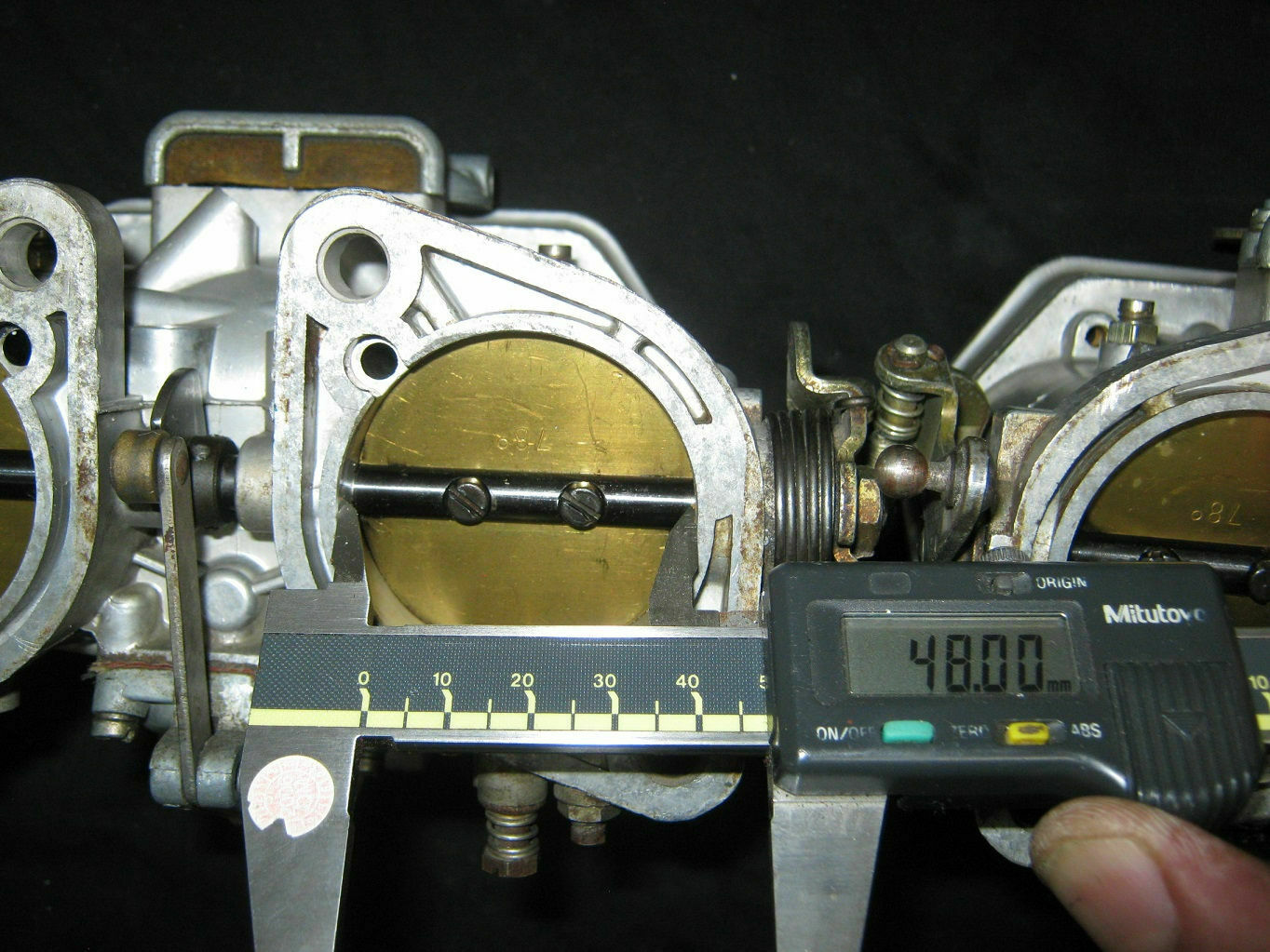

-- Die Drosselklappe --

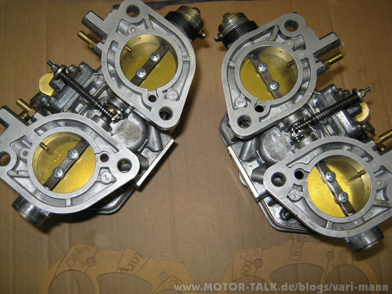

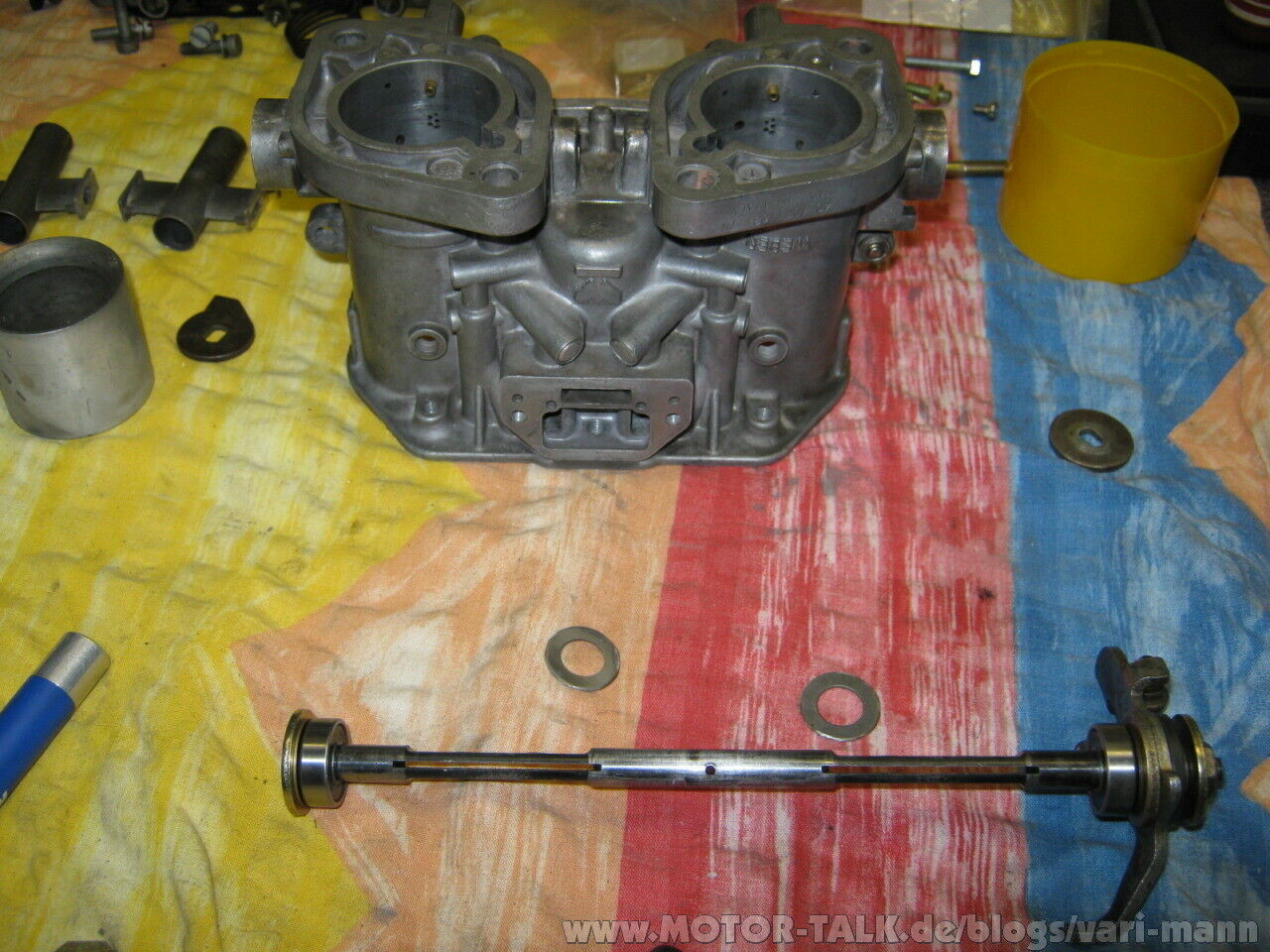

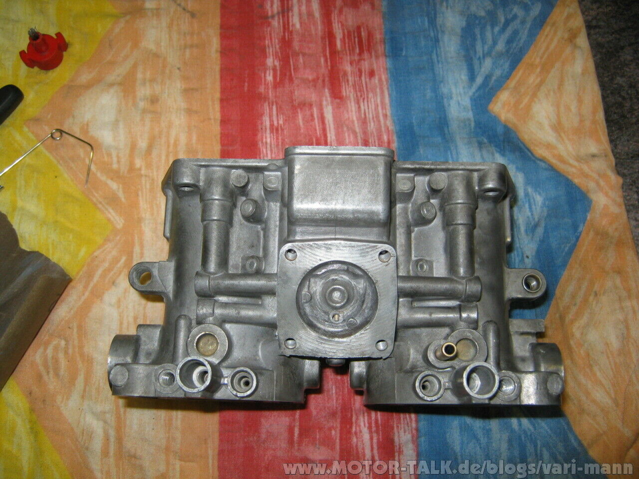

Is klar , indem man einen anderen Vergaser montiert . Gängige Weber sind 40er und 44er .
Die 48er gehen auch geil nur werden die weniger verbaut bei Strassenmotoren . Rennen häufig , Strasse bei sehr großvolumigen Motoren oder jenen die auch mit 2 Liter Hubraum brachial beschleunigen sollen . Dazu muß aber der Rest vom Motor auch dementsprechend gemacht sein .
Der größte Trichter (Vergaser) nutzt nix wenn darunter nur ein Strohalm auffnehmen kann was der Gaser liefert . Saugkanäle und Ventile sollten auch passen , ist aber ein anderes Thema .

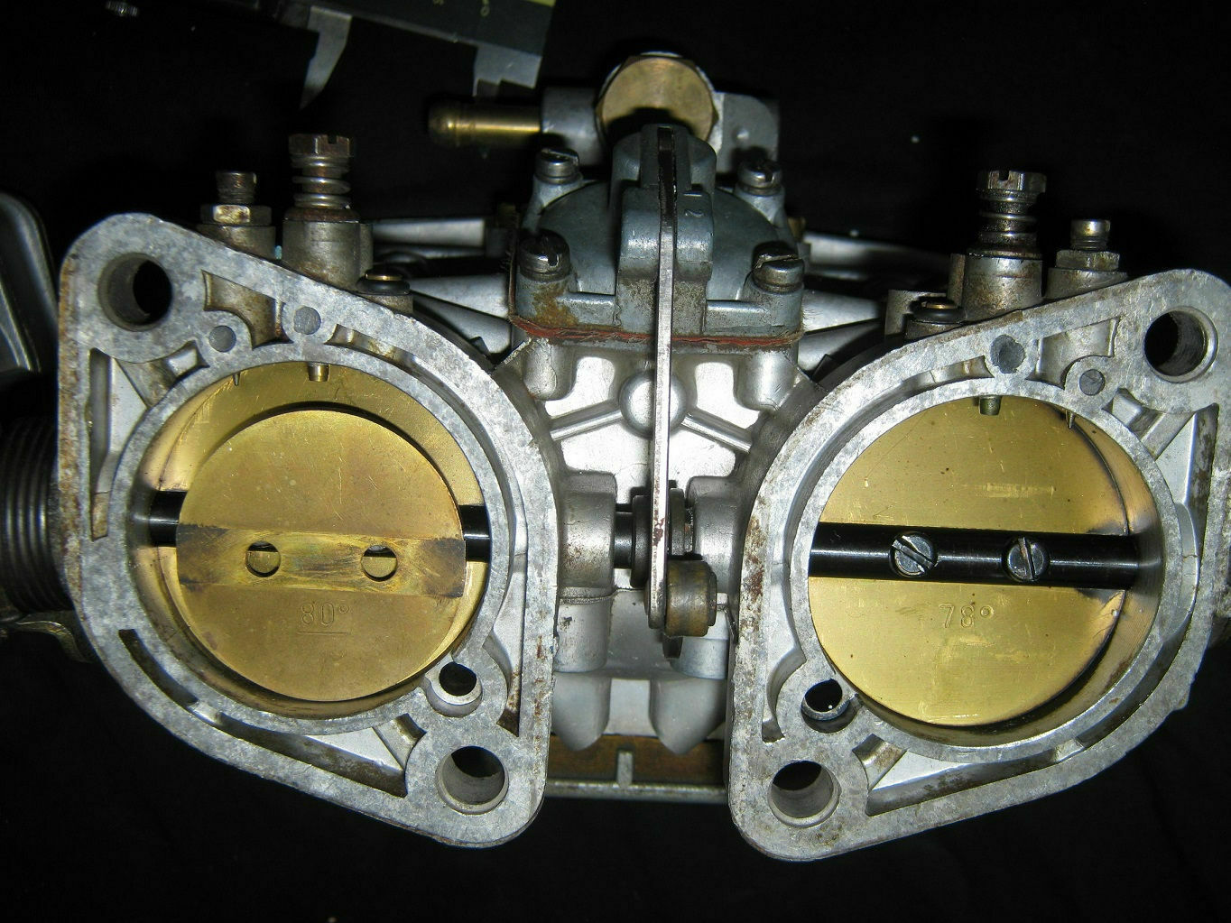

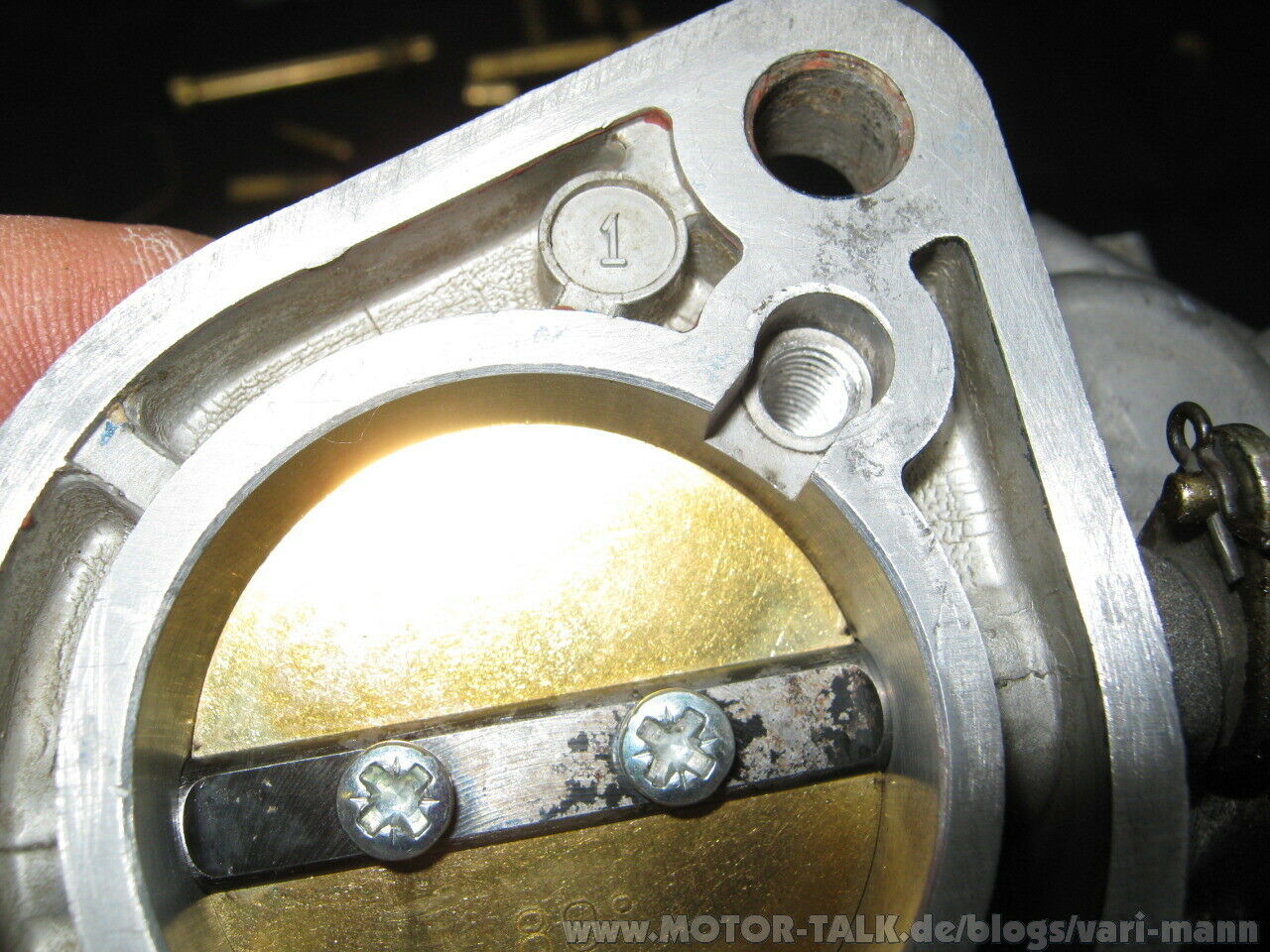

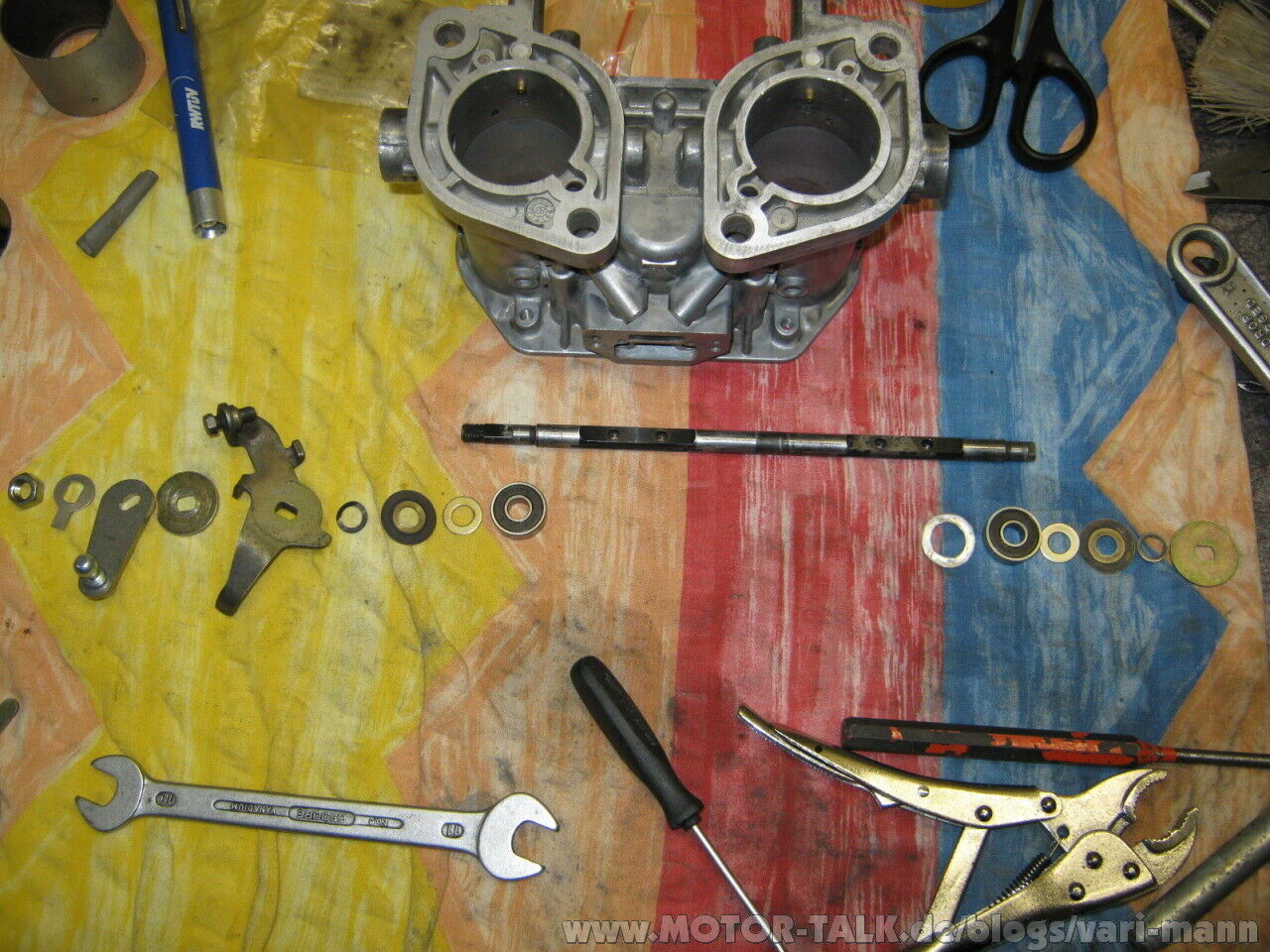

Die Bildern zeigen eine alte 40mm DK in einem Gaser mit 48er DK . Nur mal um den Unterschied darzustellen .
48mm Drosselklappe48mm Drosselklappe
40mm Droselklappe40mm Droselklappe
40mm in 48mm40mm in 48mm
Vergaserwahl richtet sich also nach dem Venturi den man benötigt. Im 40er IDF passen noch 36er. Soll der noch grösser werden dann müssen 44er oder sogar 48er Vergaser her .

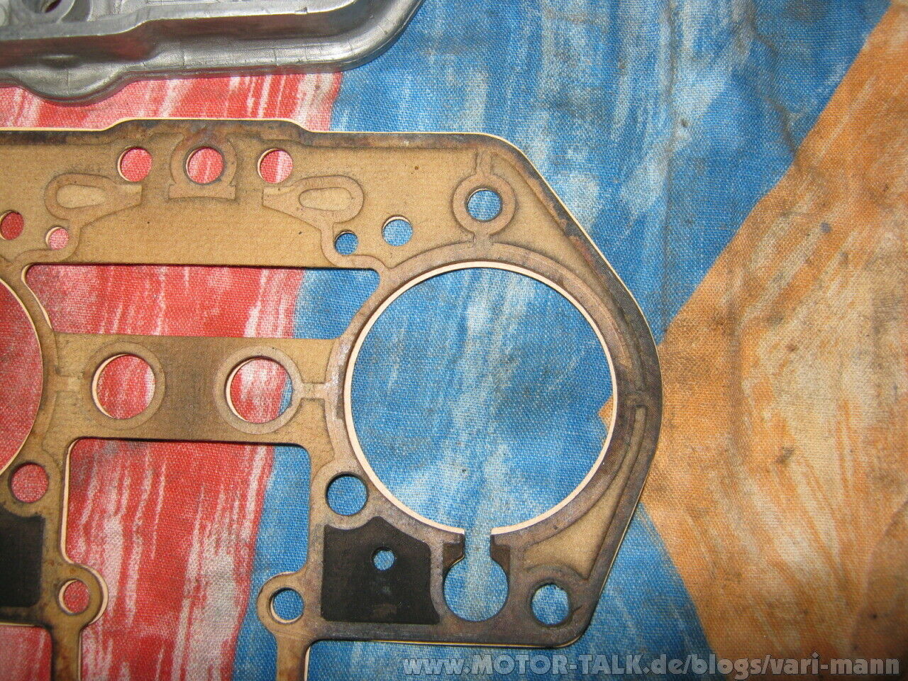

Hier mal ein übles Beispiel wie sowas aussehen kann .
Eingeklebt und dann das grosse staunen wenn man die Dichtung abzieht .
Alles voll von Resten die erst mühsam entfernt werden müssen .
Da dauert das kratzen und reinigen eines Deckel so lange wie der ganze Akt des Ventileinstellens wenn alles normal verbaut war.
Hab das Bild von einem Freund hier aus den MT geliehen,ich hoffe das ist ok .
img-614img-614

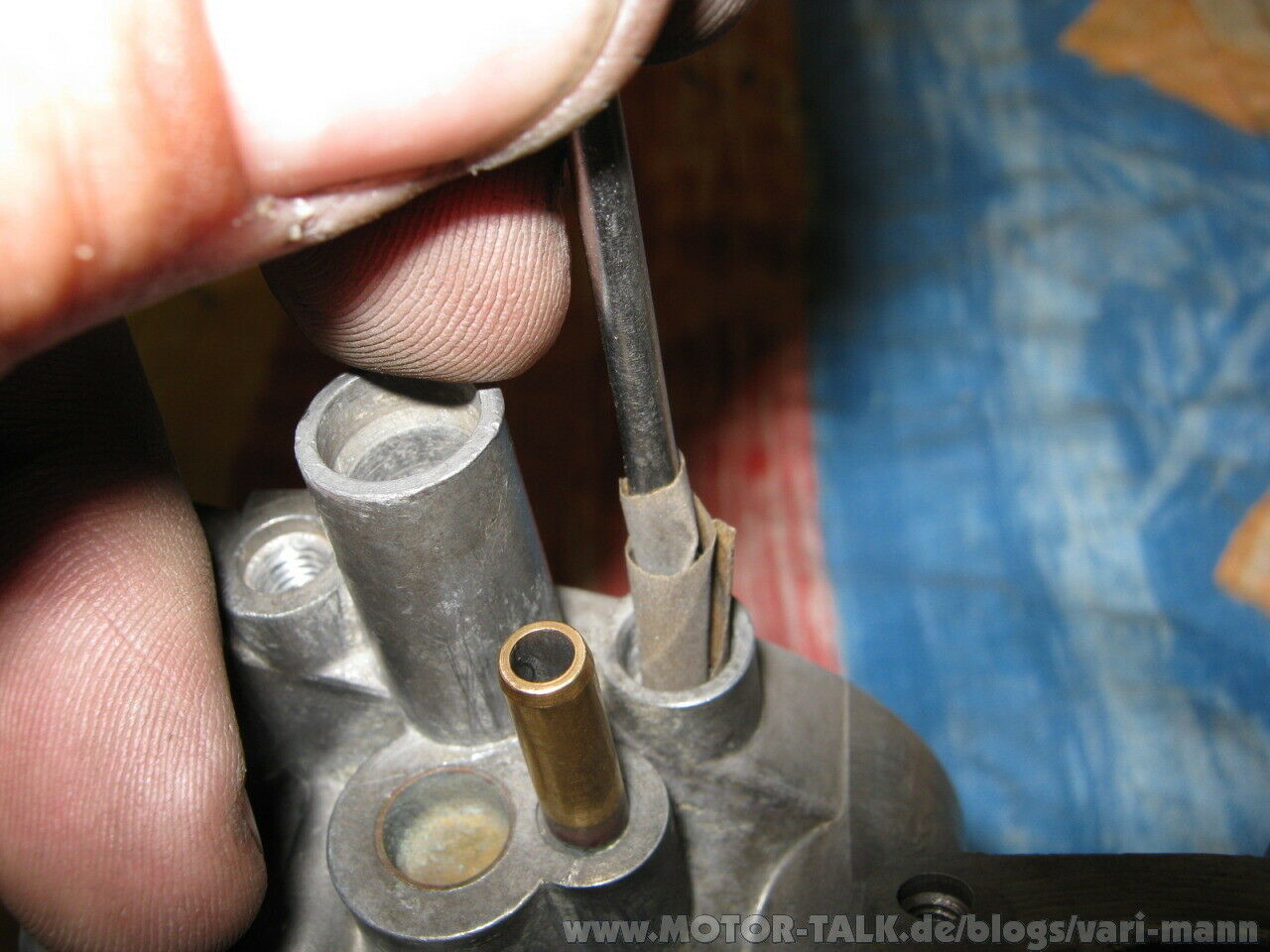

Aber sowas kann man reinigen , erst abkratzen und dann mit 120er Schmirgelleinen in Längsrichtung säubern .

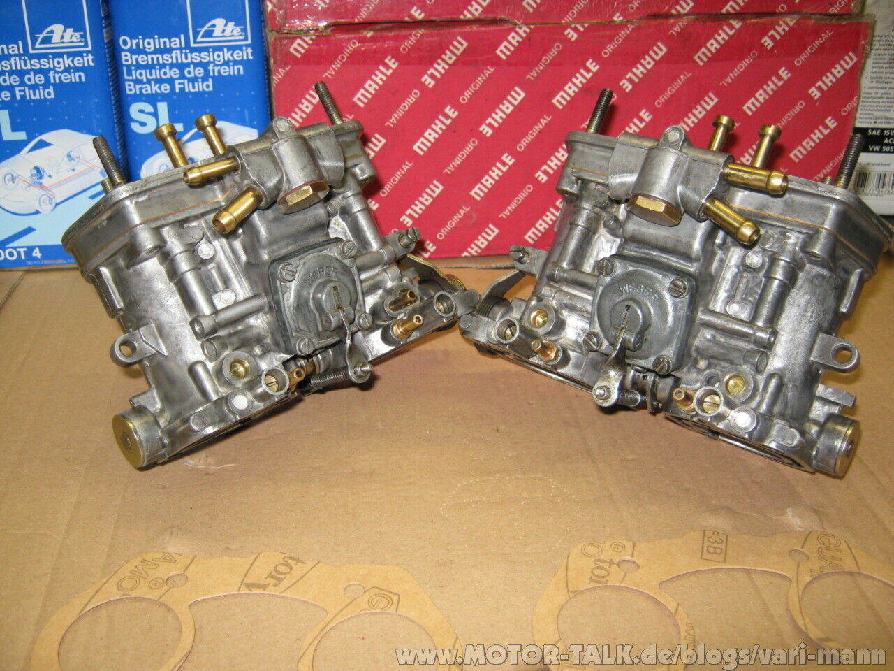

Hier mal Bilder von guten und schlechten Dichtungen .
Fast schwarz und weiß so groß ist der Unterschied in der Mischung :
img-7138img-7138
Übel oder ?
Da bestellt man einen 10er Satz Dichtungen bei einem renomierten und bekannten Tuner , und dann bekommst so einen Mist gesendet .
Ausserdem passten die nichtmal in den Deckel , viel zu klein .
Neuschrott für die Mülltonne .
img-7137img-7137
img-7134img-7134
img-7135img-7135
Ich habe nun seit etwa 30 Jahren Käfer keinen undichten Deckel gehabt und es immer so gemacht wie beschrieben .
Doch .......... einmal hatte ich einen undichten , aber der war so rostig das er durchgerostet ist von aussen .
Damals hab ich noch am Parkplatz geschraubt und beim erneuern der " undichten " Dichtung plötzlich Sonne durch den VD gesehen ....... naja ....
Aber sowas hier könnt ihr euch ersparen wenn alles schön ölfrei montiert wird .

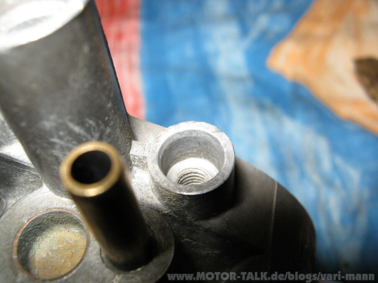

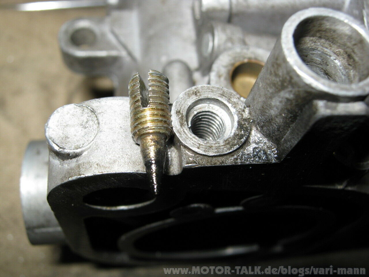

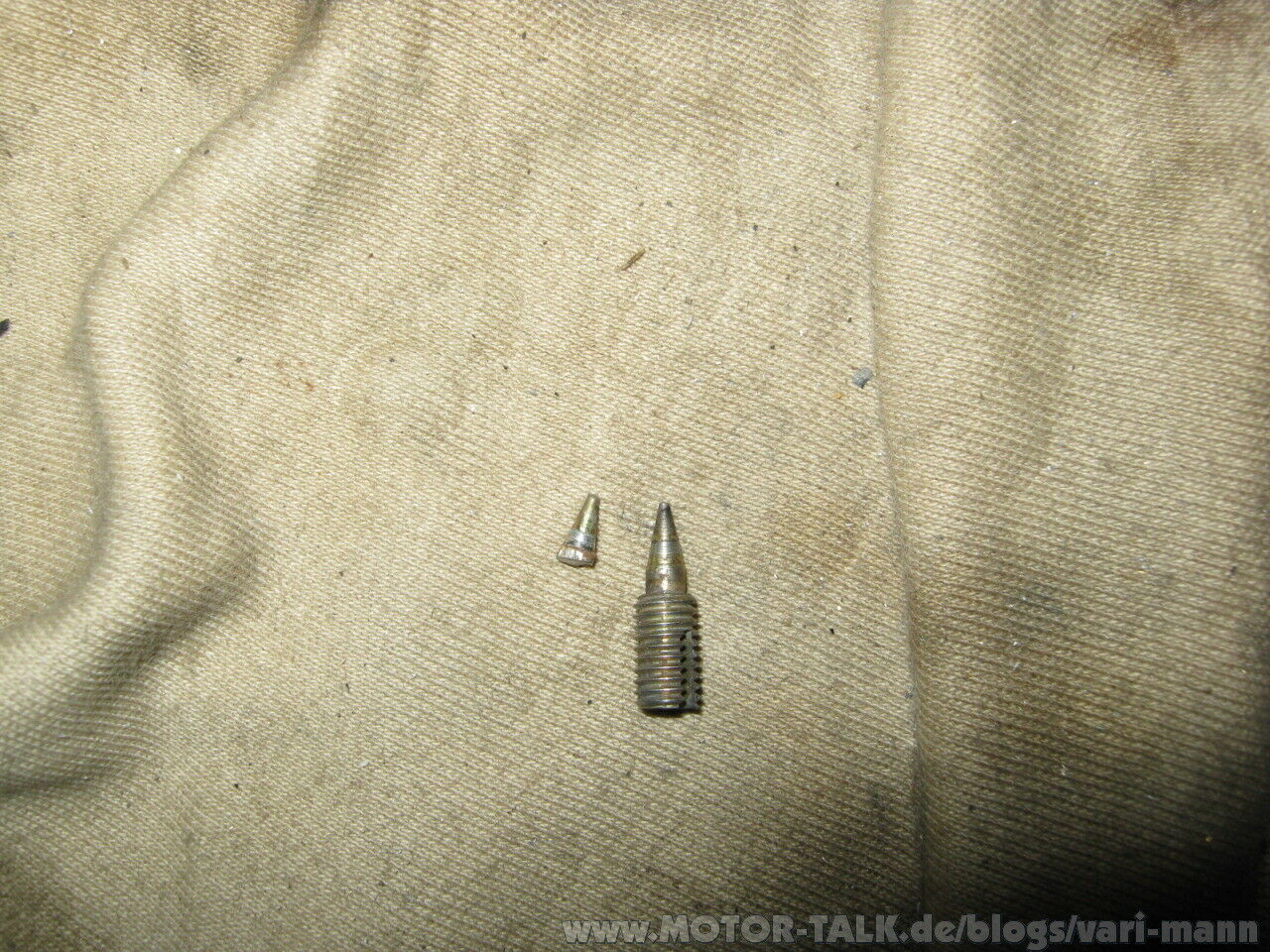

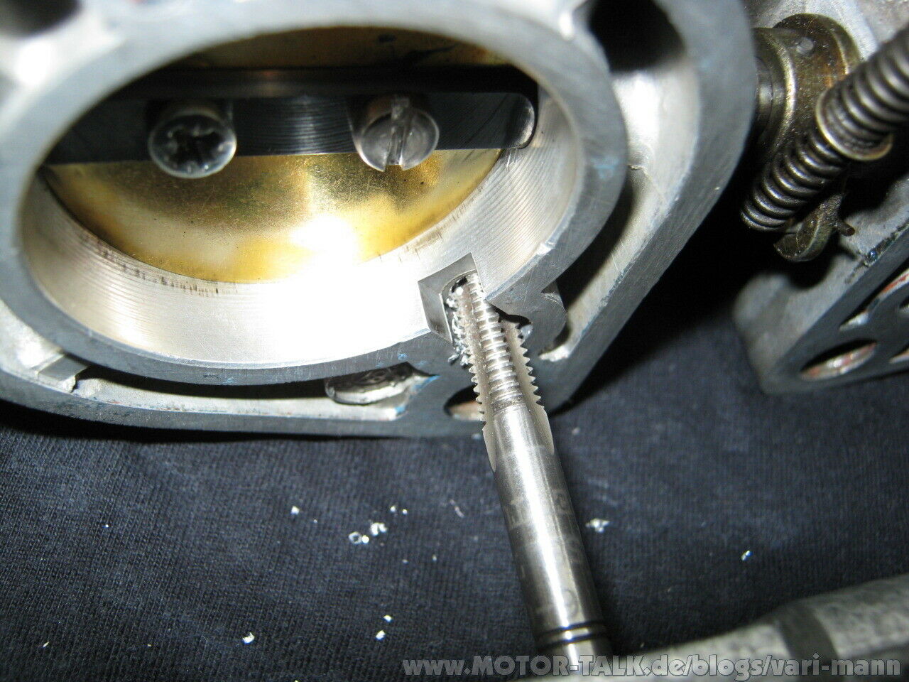

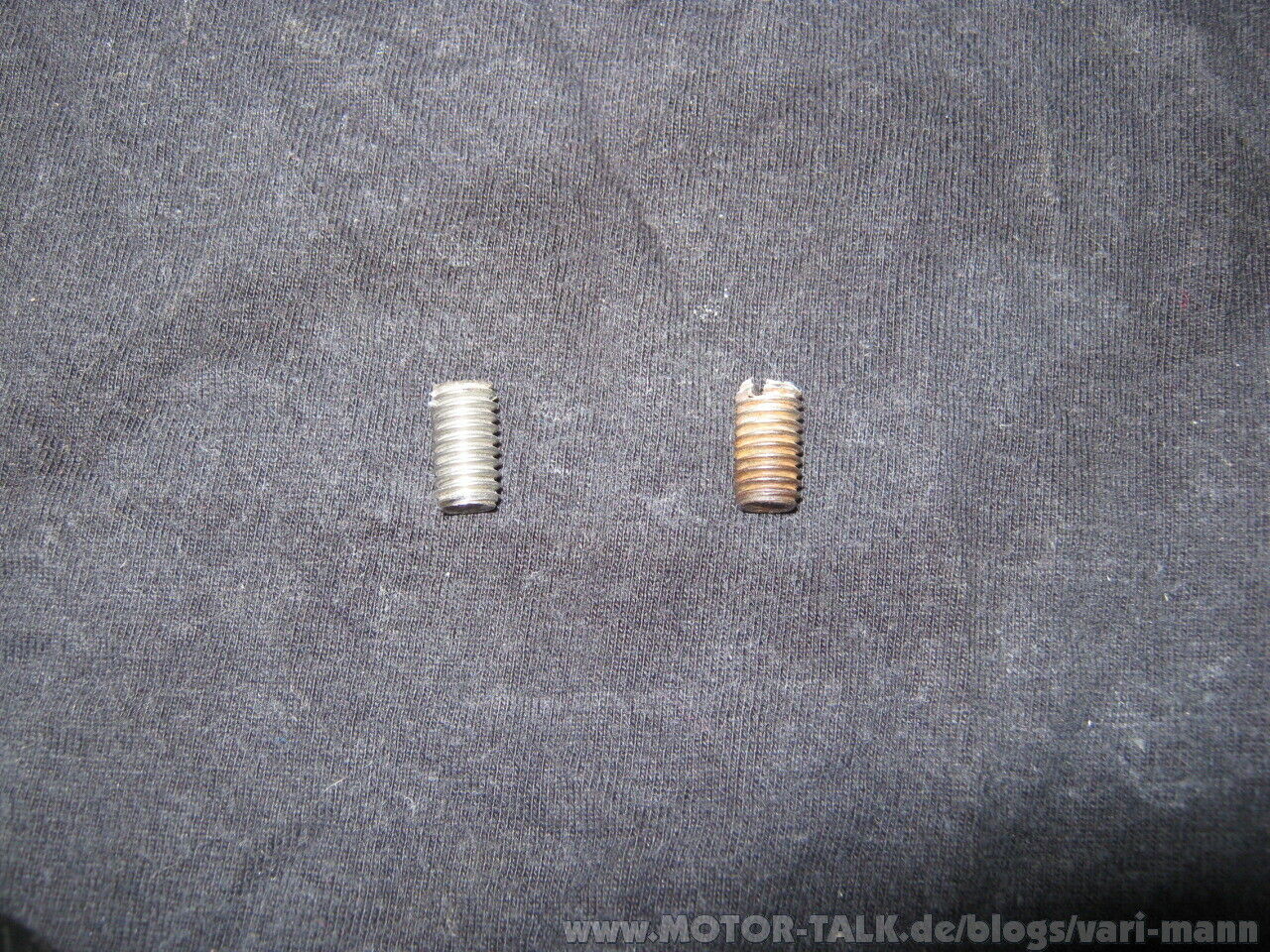

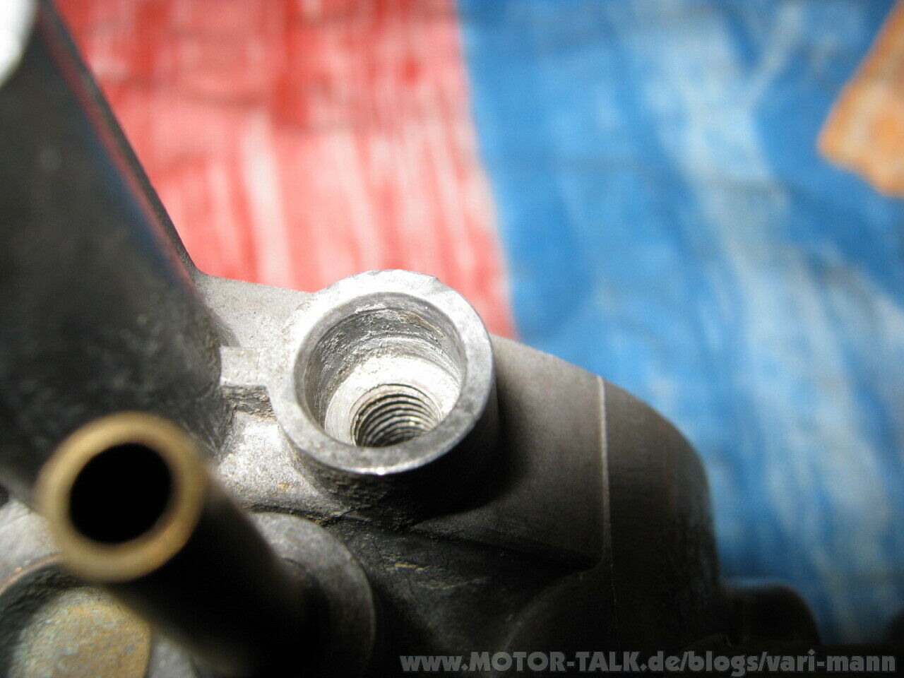

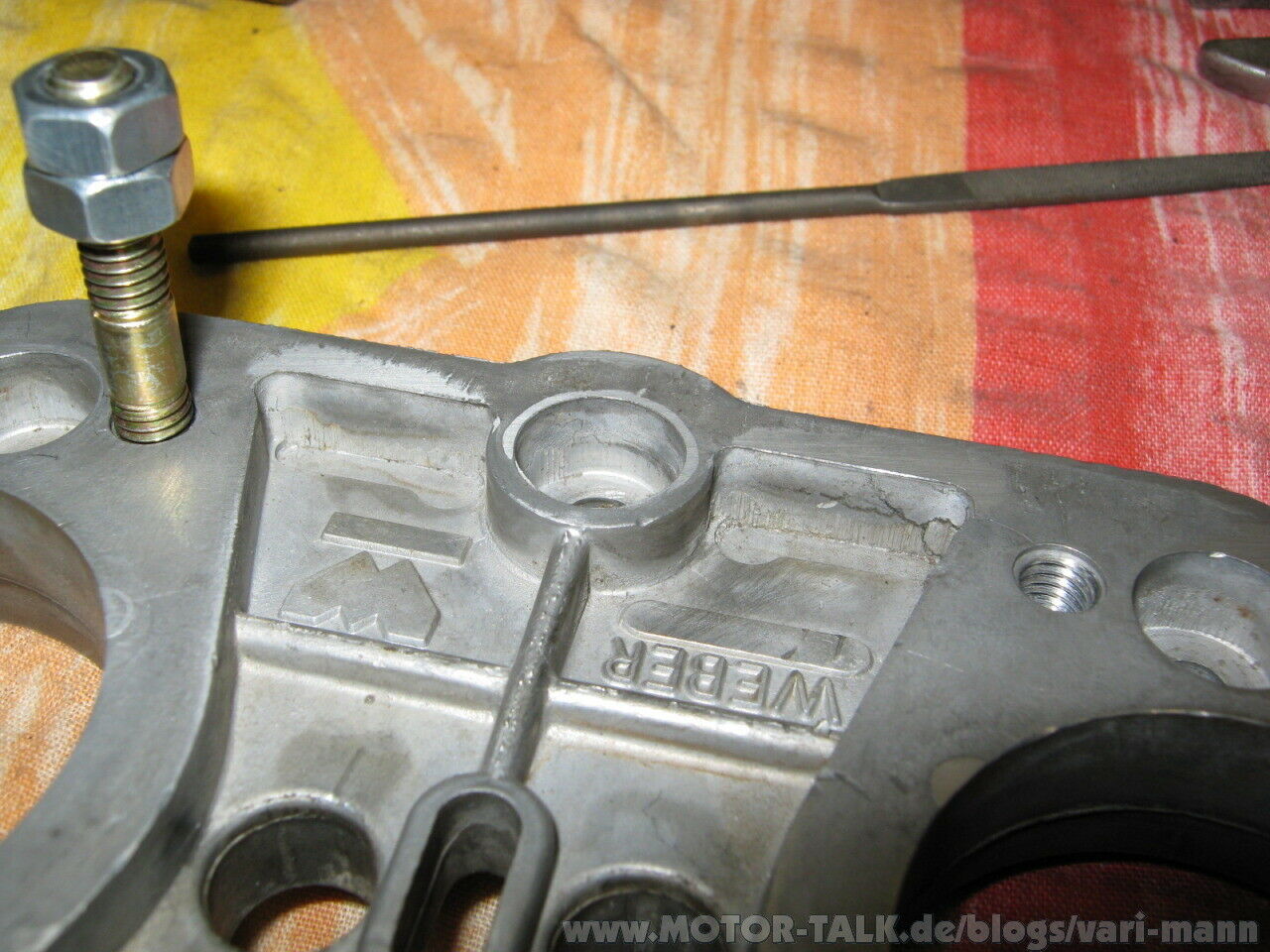

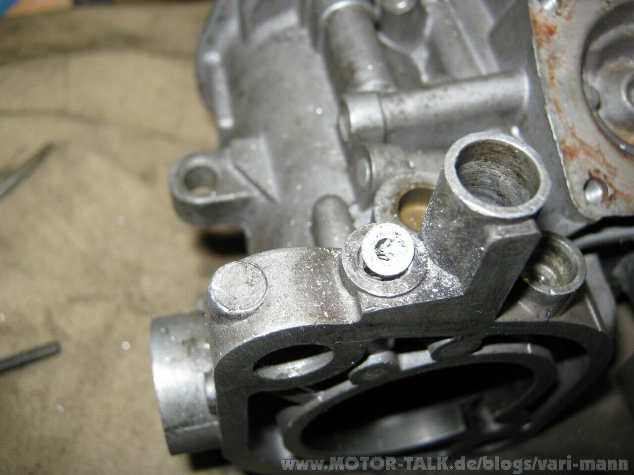

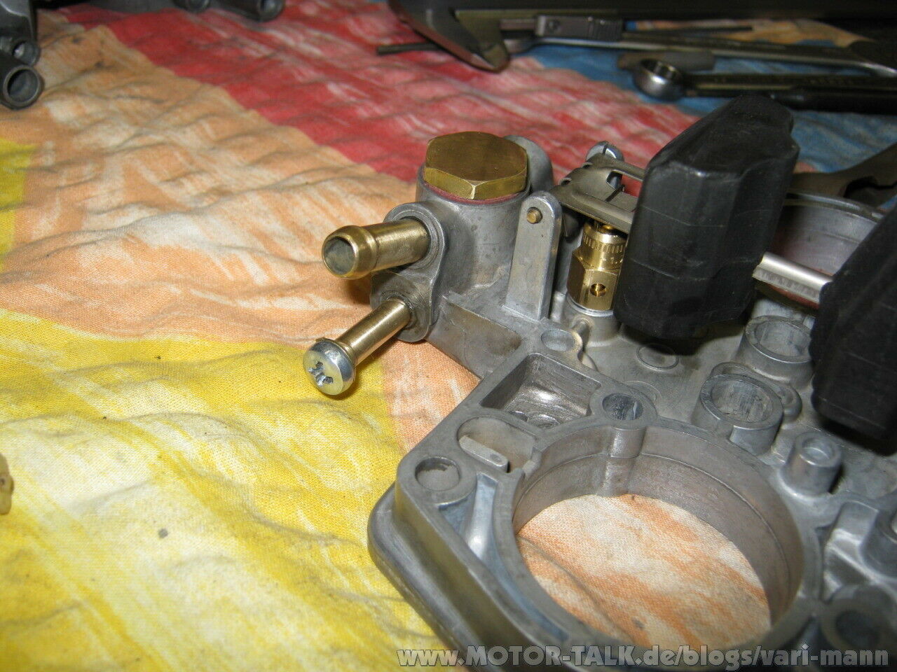

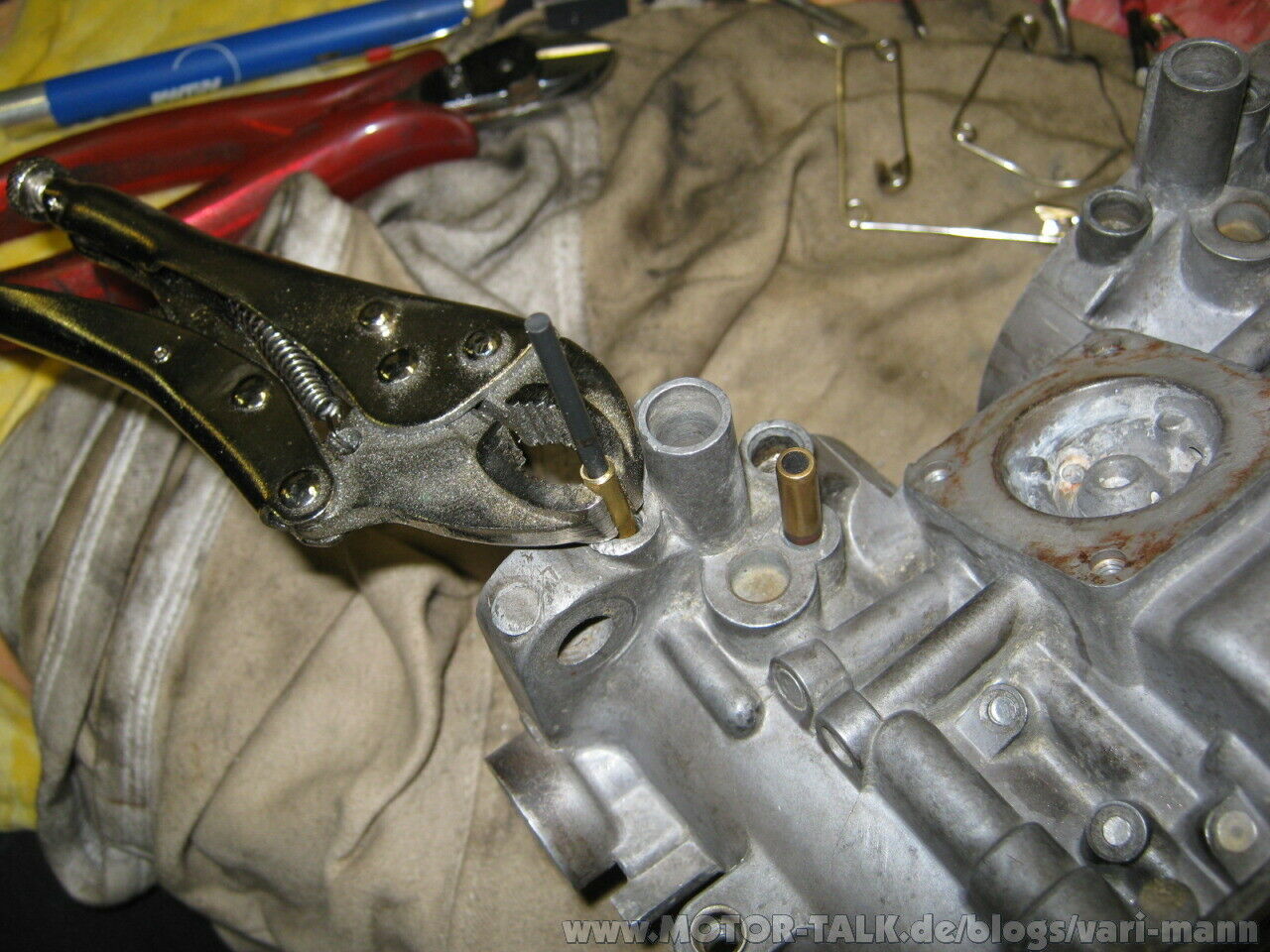

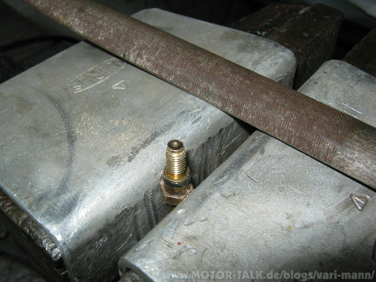

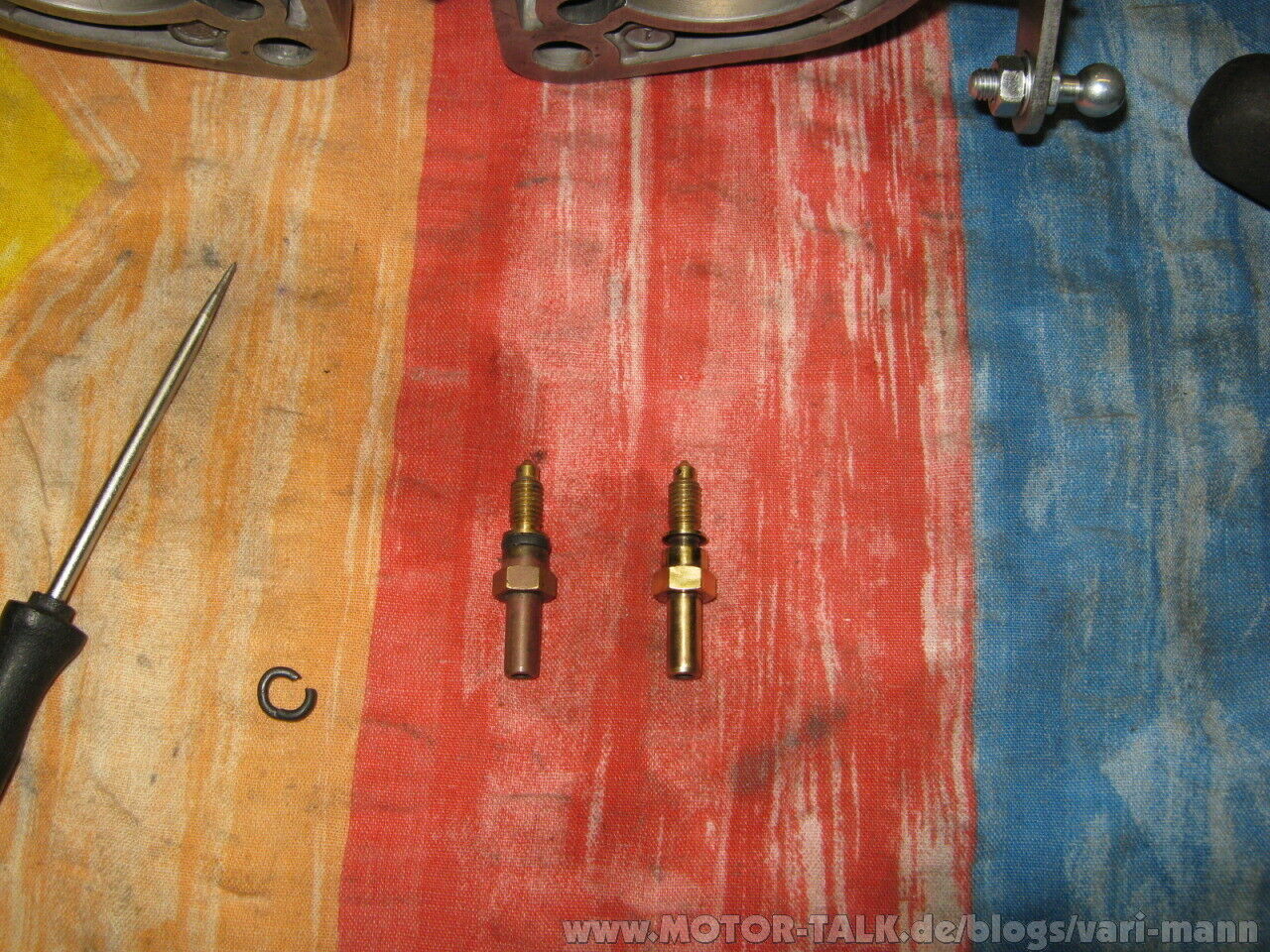

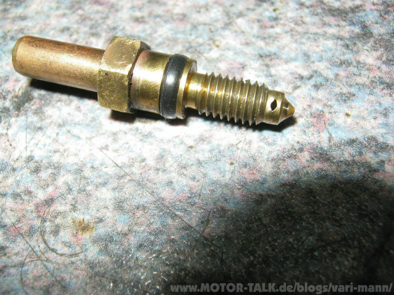

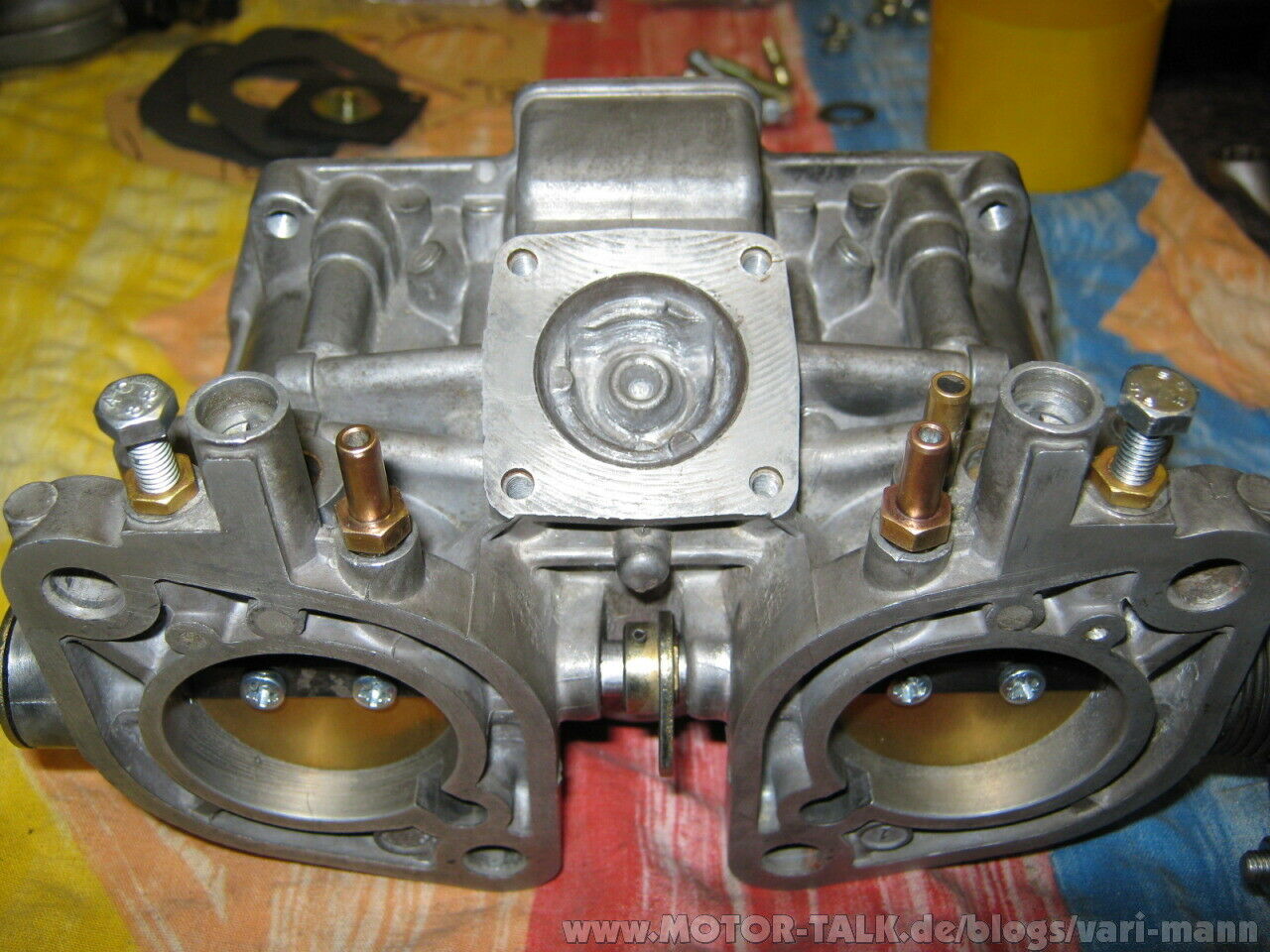

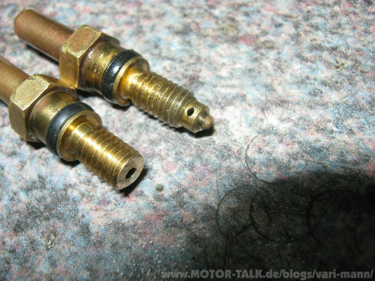

Und weil ich dachte ich schau mir mal die O-Ringe an die ja 2010 eingezogen sind habe ich einen der Stutzen rausgeschraubt die zum anklemmen der Schläuche gedacht sind.................hab aber dann nicht schlecht gestaunt....................nö....................die O-Ringe sind noch immer voll OK . War sogar noch Fett dran das ich zum besseren flutschen an den Dichtflächen rangeschmiert hatte .

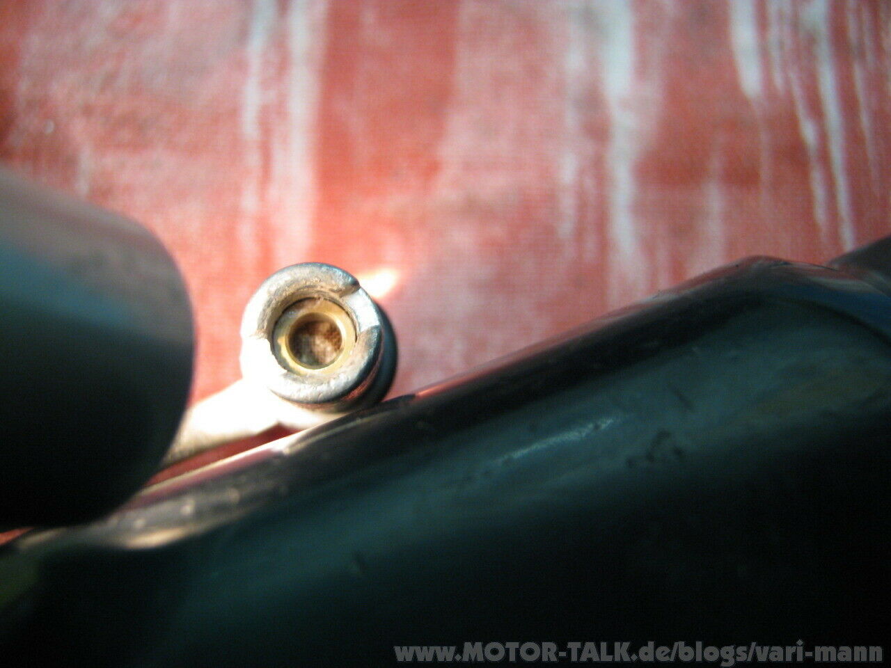

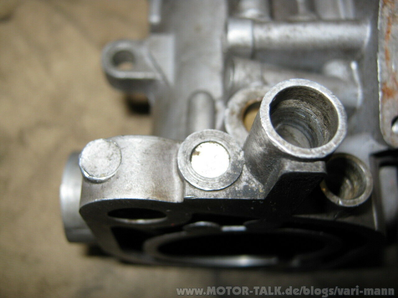

Nur................was ist da mit den Bohrungen passiert ?
Was mal rund war sieht nun aus wie ein Schlitzauge..........
Mist............da hab ich wohl die Schrauben gut gestaucht beim anziehen .
Kommt davon wenn man alles immer gut fest haben will .
Ersatz für diese Nippel ist aber gar nicht so leicht zu bekommen wie ich feststellen mußte .

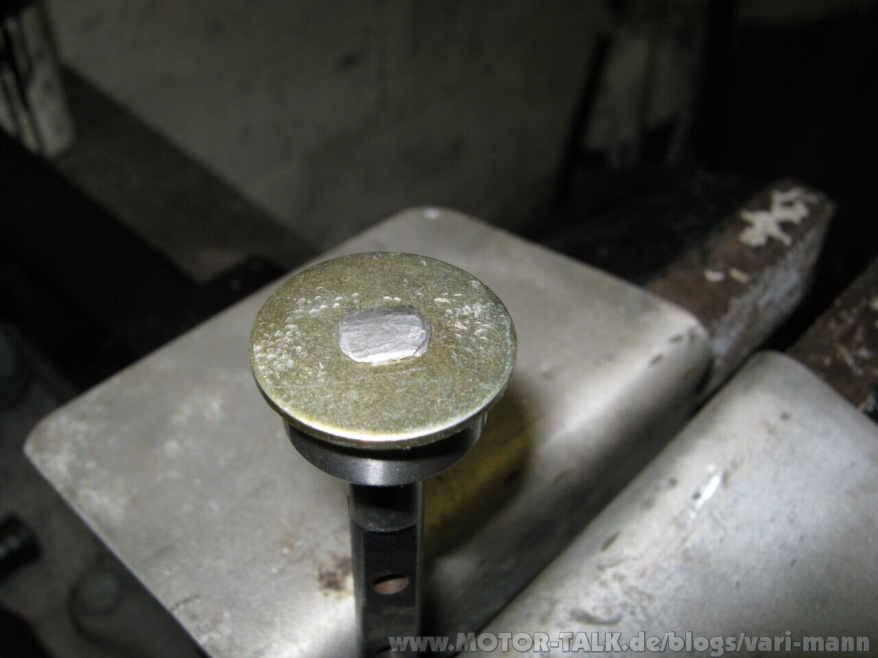

Nachbohren-geile Idee !
Dumm nur das die Nippel dann in den Spitzen noch weicher werden und ich sie bestimmt noch schneller plätte in Zukunft .
Nach langem hin und hergegrübel hab ich dann beschlossen die Spitzen einfach abzufeilen !
Genau !
Wenn die Nippel fest sind haben sie vollen Durchgng in den Saugkanal .
Und ja , die Gaser ziehen dann dauerhaft Nebenluft , laufen schlecht und saugen auch Dreck an .

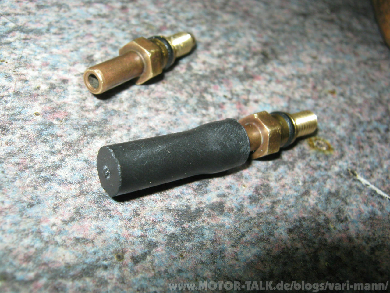

Denkste......
...........machen die aber nur wenn man die Nippel offen lässt .
Meine bekommen nun Gummikappen als Verschlußdeckel .
Diese Stopfen haben sich seit Jahren bewährt in und an Motoren und einer ist eh schon seit 2010 dabei um den Unterdruckabnahmeanschluß zu verschließen .
Ganz nebenbei haben die nun auch einen grossen Vorteil beim synchronisieren .
Ich muß nu nicht jedesmal bei heißem Motor die Motorhaube runterreißen und die Luftfilter abschrauben .
Das war ja nötig um die Nippel auf und zu zu schrauben bisher .
Nun liegen sie offen vor mir wenn ich den Stopfen abziehe. Schlauch drauf und die Uhr zeigt schon an .
Dauert nichtmal mehr ne Minute und ich sehe was Sache ist .
Da die Nippel ja nun auf Anschlag im Gehäuse stecken und sich nicht mehr lösen können , kann man auch bei Einstellorgien nen Schlauch als Verlängerung drauf stecken lassen und nach hinten legen . Dann kommt man auch an die vorderen 2 Gaser gut ran und vor allem schnell. Denn das ist ja wichtig wenn man heißgefahren hat und einstellen will . Je länger er im LL läuft desto schlechter wird ja die Abstimmbarkeit .
Schnell ist hier also von Vorteil .
Falles es jemand nachbaut...............viel Spass beim erleichterten synchronisieren .

Mal ehrlich,wer hat beim Motor bauen schon mal die Laufspiele der Nockenwelle gemessen ?
Ich hab hier mal mit einigen Bildern dargestellt wie es recht einfach zu machen ist.
Nach dem 100%tigen reinigen aller Bauteile werden ja die NW-Lagerschalen in die Gehäusehälfte gelegt. Eher gepresst damit sie satt anliegen (Aber nur mit den Fingern drücken,ev später bei eingelegter NW nochmal nachdrücken).
Dann die Laufflächen gut geölt und anschließend die NW eingelegt.
Jetzt darf die NW nur ein gewisen Axialspiel haben in den Schalen welches sich durch die Führungsschale ergibt.
Problem dabei ist aber das es heute kaum noch originale Lagersätze von VW gibt.
Ich hatte das Glück nach etwa einem Jahr in dem ich die Märkte beobachtet habe einen alten echten Satz zu bekommen.
Und ich kann vorwegnehmen,....... das Axialspiel ist damit perfekt .
Gemessen hab ich 0,05mm. Bei einem Sollwert von 0,04-0,13mm . Verschleißgrenze ist übrigens laut VW 0,16mm.
Die Messuhrhalter sind selbstgebaute. Mit der Uhr an dem Gehäuse hat es den Vorteil das keine Messfehler entstehen wie bei einem extern stehenden Magnetfuß. Blöderweise hält der ja nicht an den Gehäusen.
Hier nun die 2 Bilder mit dem (ich hoffe halbwegs) ablesbar gemessenen Spiel.

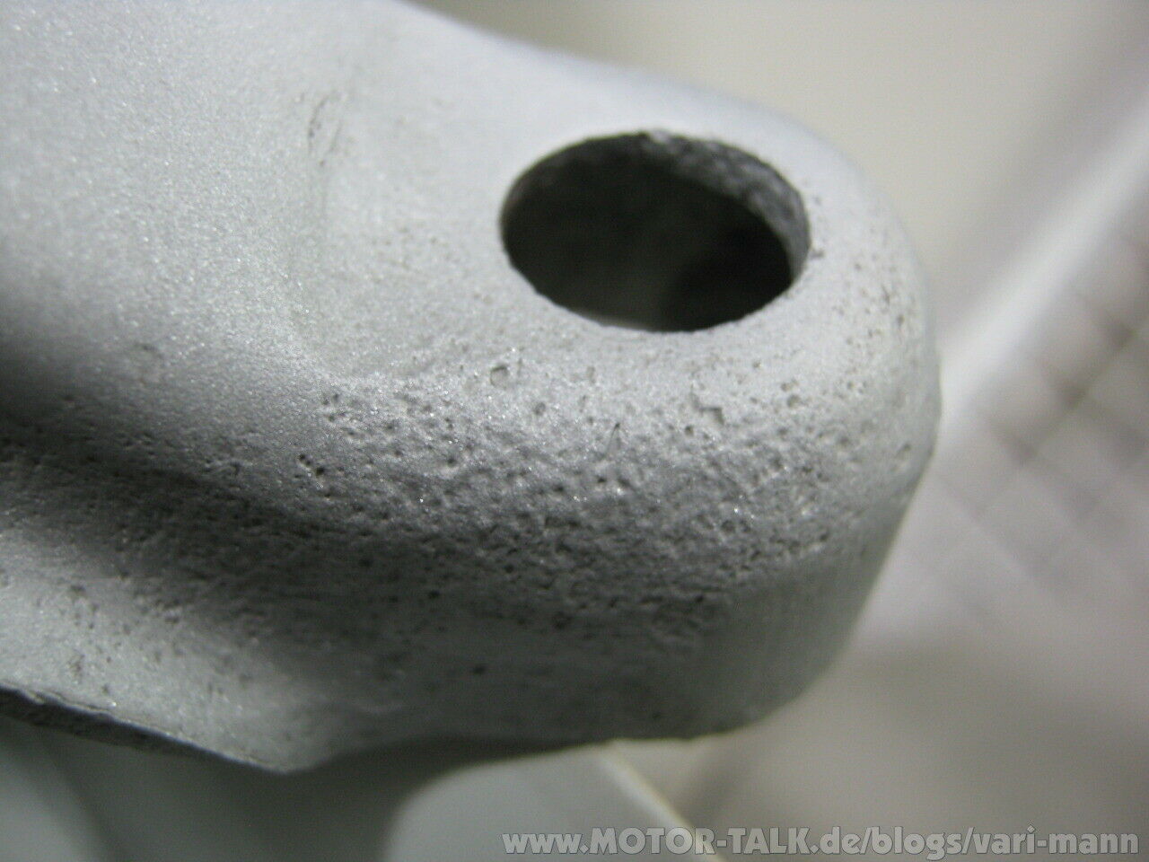

Die kommen den 2 Bilder zeigen nun wirklich was die Köpfe können . Achtet mal auf den Ansaugkanal !
Links zum Kerzenloch sieht man eine Gussrippe die direkt mittig auf das Kerzenloch zeigt . Rechts von der Rippe sieht man dann wie der Kanal daran vorbei geführt ist .
Und nun schaut euch diese Stelle an an dem neuen Kopf . Da sieht man das diese Rippe vom Kanal gekreuzt wird . Diese Kanäle sind viel dicker gegossen und innen auch , wie vom Shop angekündigt, erheblich grösser. Und das ohne aufschweißen !
Gemessen habe ich da eine durchgehende Wanddicke von 5mm. Also auch noch genug Fleisch für weiterführende Maßnahmen was die Kanalbearbeitung angeht . Je nach Ziel des Tuning halt .
Bei anderen Köpfen wäre man auch hier schon am Tageslicht um so einen Innendurchmesser zu bekommen .
Ohne aufschweißen geht da nix mehr . Zudem wird beim aufschweißen auch der Kühlluftdurchgang leiden , hier gibt es durch die Gußform noch ausreichend Durchgang .

Ok , hier dann die Baustelle vor dem Umbau . 6mm Stehbolzen . Zu kurz und zu klein für einen Kühler der aus dem Kasten in die Hütte wandern soll .
img-2499img-2499
Bolzen raus ! Geht einfach mit 2 gekonterten Muttern.
img-2500img-2500
Das alte Gewinde aufbohren ! Aber achtet darauf nicht zu tief zu bohren . Die tiefe alte Bohrung ausloten und dann am Bohrer mit Klebeband markieren ist eine gute Methode . Mit etwas Erfahrung an der Bohrmaschine merkt man aber auch so wenn der Bohrer unten im Sackloch angekommen ist.
8mm Stehbolzen soll rein , also wird da mit einem 6,8mm Kernlochbohrer vorgebohrt . Mit 7mm geht es aber zur Not auch noch.
Welches Bohrmaß man genau braucht kann heutzutage entweder mit einer Suchmaschine im WWW festgestellt werden, oder man schaut auf seinen Meßschieber . Ja , hinten drauf haben manche so eine kleine Tabelle eingegossen.(Zumindest die hochwertigen,günstige einen Aufkleber und die ganz billigen...nichts.) Habt ihr bestimmt schonmal gesehen aber nie beachtet. Wer einen Kasten hat mit Gewindebohrern und Schneidern sollte eine Tabelle auch im Kasten finden.
img-2501img-2501
Und da die Bohrmaschine grade ausgepackt ist wird auch gleich mal schnell ein 8mm oder 8,2 mm Bohrer eingespannt , und damit dann die 2 Durchgangslöcher aufbohren . Da müssen ja die 8mm Stehbolzen vom Haltebock des Versatzträger für den Kühler durch . Der 1200 hat da ja auch nur 6mm Bolzen.
img-2502img-2502
Hier ist dann der Gewindebohrer schon im einsatz . Alle 3 Bohrstufen nacheinander mit etwas Öl und schon hat man das gewünschte M8 Gewinde im Gehäuse.
Die Durchgangslöcher hab ich da schon entgratet . Einfach einen 10mm Bohrer mit der Hand einmal im Kreis gedreht und gut ist`s.
img-2503img-2503
Bremsenreiniger und Druckluft reinigen die Baustelle dann von Öl und Spänen . Und ja nichts in die Ölkanäle fallen lassen . Zustopfen während der ganzen Arbeit , oder zukleben . Hier ist es wurscht weil der Block eh demontiert ist.
img-2506img-2506
Das fertige Gewinde , auch schon entgratet am Rand .
img-2508img-2508

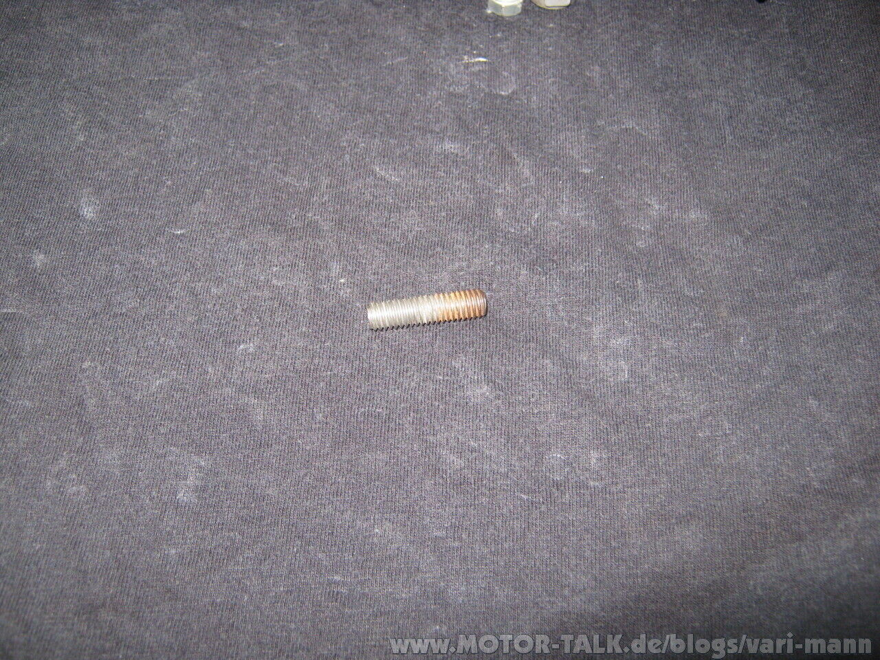

Der neue Bolzen .
Wer schon mal ein Gehäuse geschlachtet hat , hat auch so einen in der Grabbelkiste . Dieser hat mal einen Limaständer gehalten . 8mm die wir wollen , und die Länge passt auch wie dafür gemacht.
img-2509img-2509
Wieder 2 Muttern zum kontern , und rein damit . Wer mag kann auch etwas Sicherungslack mit ans Gewinde machen .

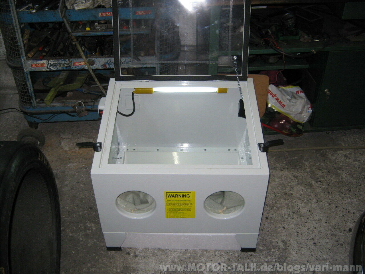

Und da ist sie !
3 Tage Wartezeit,schneller kann es kaum gehen.
Das eiskalte Händchen ist auch dabei !Das eiskalte Händchen ist auch dabei !
Spot An !Spot An !

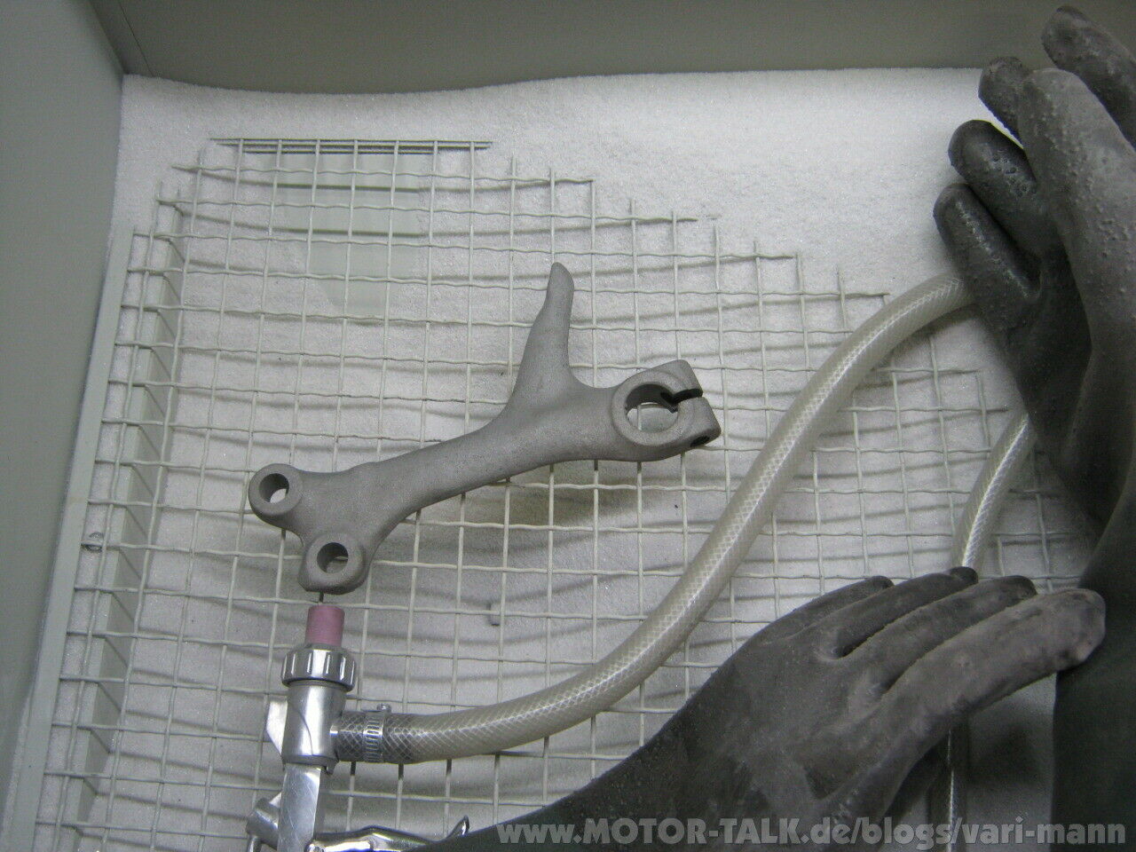

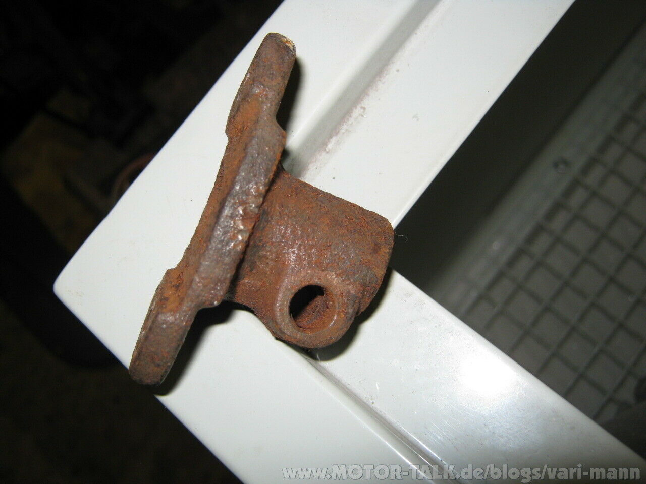

Jetzt geht es endlich los!
Mal ein drittel vom Strahlgut einfüllen in die Kabine ,was rostiges dazu und .....
VorfreudeVorfreude
.....nichts....
Eigentlich wie immer wenn ich was mache,es funzt nicht so wie vorgestellt.
Am Schlauch rütteln,Strahlmittel auf die Ansaugöffnung,oder diese frei machen ? Luftdruck ändern ? Nichts. Grrrrrrrr.....
Das Ergebnis nach fast 30 Min Kampf mit der Technik.
Enttäuschen,echt. Hatten doch die negativen Stimmen im Netz recht?
Nein das will ich nicht glauben,noch nicht,aufgegeben wird nicht.
Ok,den Fehler hab ich dann gefunden.In der Pistole fehlte ein Bauteil.Kann wohl niemand was für.Der Verkäufer hat auch anstandslos eine andere Pistole geliefert.
Das wird dann wohl eher der Ausnahmefehler gewesen sein der nur selten oder nie vorkommt. Ausser bei mir halt.
Ruckzuck die neue montiert.
Und tatsächlich es geht was....für 5 Sekunden,dann kommt nur noch Luft aber kein Strahlmittel (SM kürze ich das jetzt mal ab).
Der Ansaugschuller liegt frei.Also das SM reichlich draufgeschaufelt.
Und ab geht es...wieder 5 Sekunden...diesmal steht der Saugschlauch bis oben voll mit SM .
Das SM saust im Saugschlauch im Kreis ,kommt aber nicht raus.Verstopfung.Also alles frei blasen mit Druckluft und nur etwas SM auf den Ansaug. Bläst wieder die Maschine bis das SM um den Ansaug wieder weg ist und es irgendwo in der Kabine ist nur nicht an der Ansaugöffnung.
Das nervt aber so auf die Dauer.

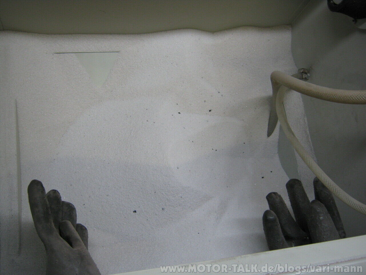

Also hab ich mal den ganzen rest des SM in die Kabine geschüttet.
Und siehe da,die Etappen sind viel länger bis nichts mehr kommt.
Der SM Berg innen ist nun fast so hoch das das Zeug von alleine zum Ansaug rutscht.

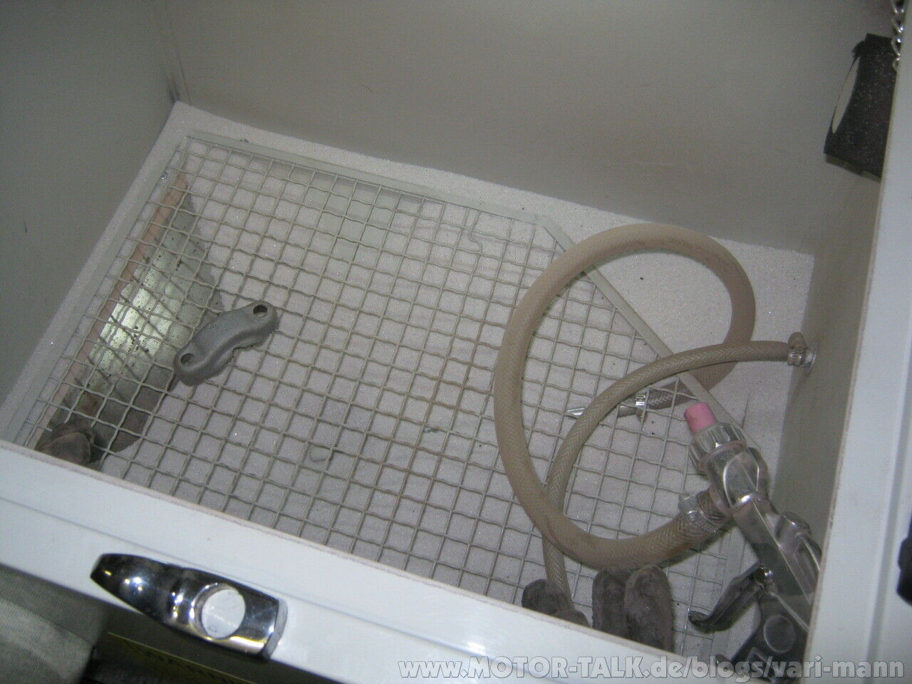

Nur lagert es sich immer auf der rechten Seite der Kabine ab und links ist nichts.

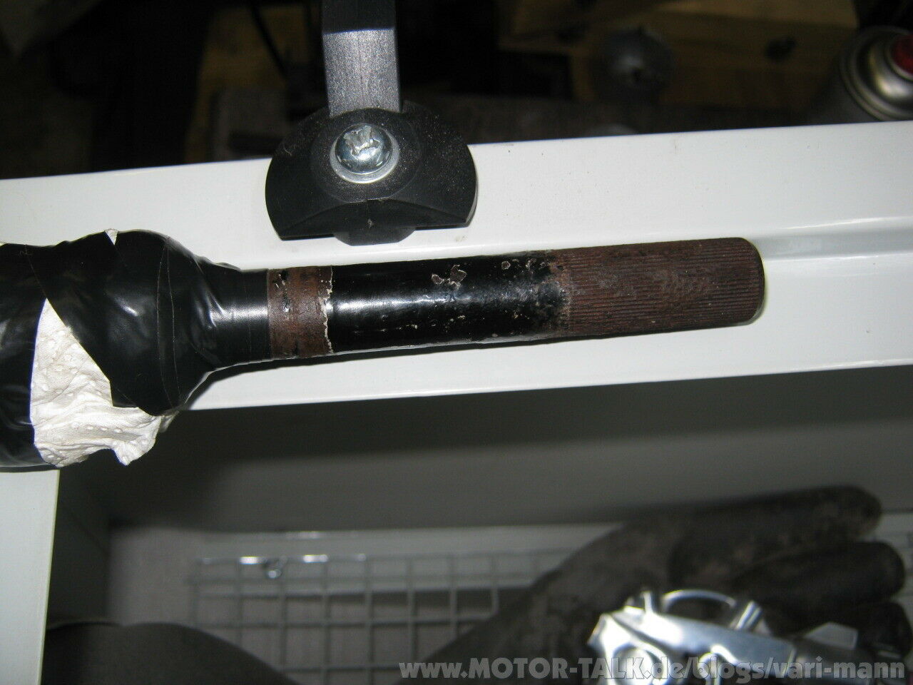

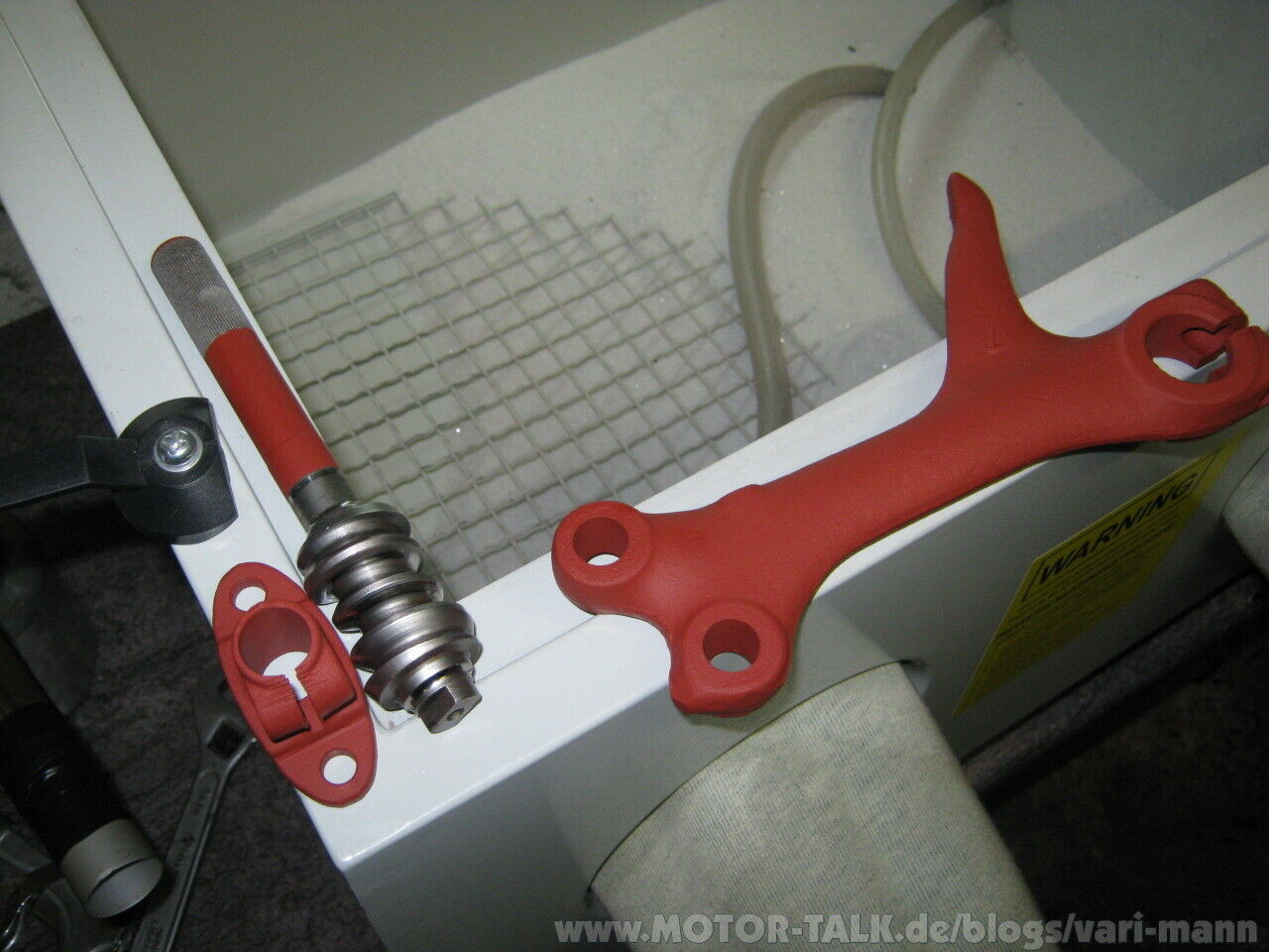

Hier kann man sehen was ich meine.Das SM sammelt sich rechts und der Ansaug unten ist recht frei.

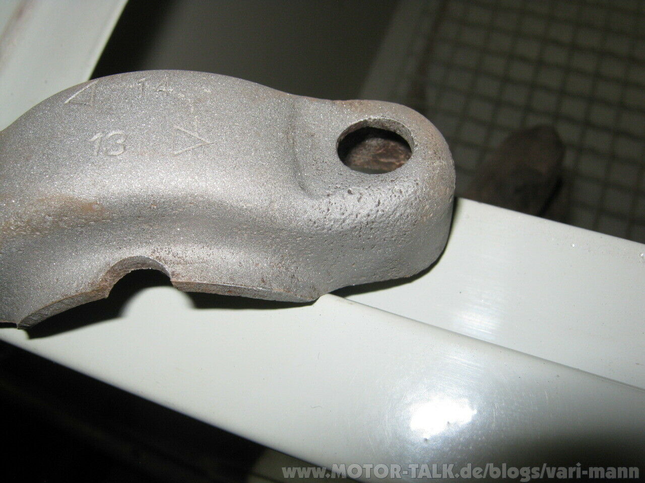

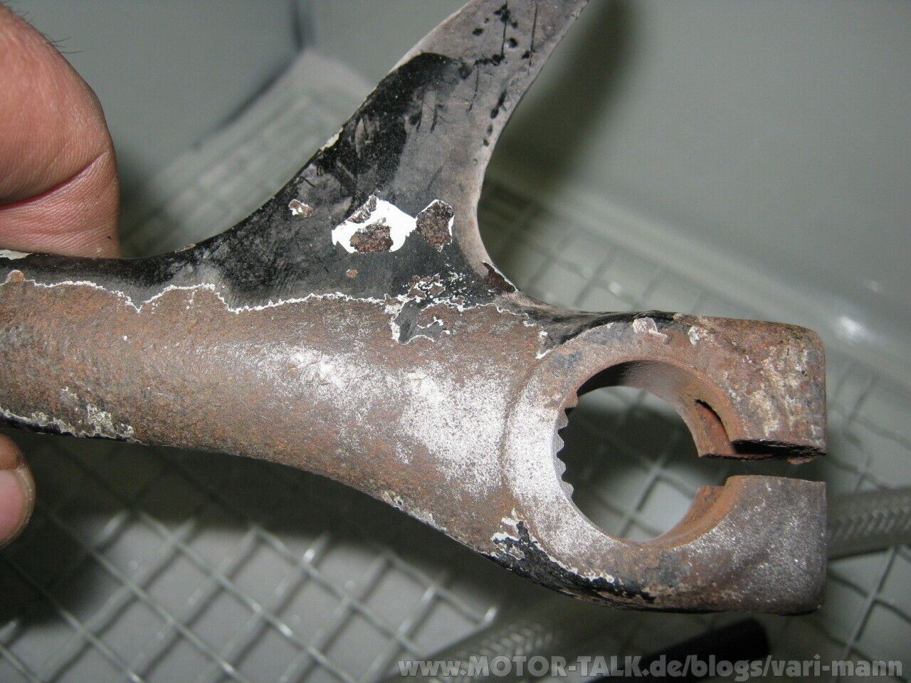

Aber es macht echt Spass zu sehen wie die braune Pest so langsam verschwindet ohne sie später in der Nase wieder ausgraben zu müssen.
Hier mal einige vorher nachher Bilder.
Das Problem mit dem ansaugen bleibt aber.
Lösung wäre halt noch mehr SM in die Kiste zu schütten und den Berg innen zu erhöhen damit es besser rutscht.
Das würde aber zwangsläufig ergeben das da XX kg/Liter SM ungenutzt in den Ecken liegen und gar nicht zum Ansaug kommen da ja nur immer die oberen cm im Umlauf sind.Sieht man hier. Leicht umgegraben die rechte Seite und da kommt wieder weißes SM an den Tag.
Beim abendlichen Bier mit nem Kumpel kommen wir auch auf das Thema und er behauptet doch stock und steif das er mal in einer Bude gearbeitet hat die zwar etwas grössere Kabinen hatte aber die da nur immer eine Handvoll SM eingefüllt haben.Das wurde dann mit jedem Bauteil ausgetauscht.
Wenn man das so hört kommt unweigerlich der Gedanke auf das an meiner Kabine das SM schlecht richtung Ansaug rutscht.
Rutsch,rutscht......
Es rutscht nicht richtig bei mir.
Ich hab ja nur vorne und hinten eine Schräge die alles zur mitte bringt,seitlich bewegt sich aber nichts. Und mit seitlicher Schräge kann man sich auch vorstellen das das SM in wesentlich weniger Mengen gebraucht wird.
Beim Bilder ansehen im WWW kann man auch erkennen das große Strahlkabinen viel grössere Trichter hab.Mal rund ,mal eckig.Nur eben von allen Seiten zulaufend auf das Ansaugrohr.
Hm,ok-Tuning ist angesagt ! (Machen wir Käfermänner eh gerne)

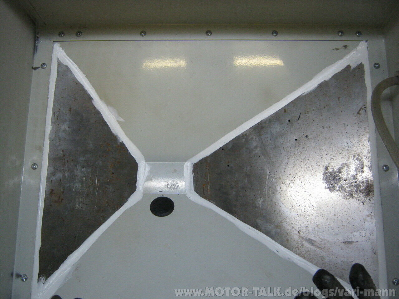

SM wieder raus - Bleche rein.
Eins links,noch mit Ansaugrohr...Eins links,noch mit Ansaugrohr...
..und eins rechts..und eins rechts
Könnt ihr euch vorstellen wieviel SM da weniger in die Kiste muß ? Das sind wohl einige Kilo/Liter die da an Volumen gespart werden.Ausserdem sollte es so keinen getrennten SM Umlauf mehr geben.Zumindest stelle ich mir vor das da das ganze Zeug umgewälzt und auch genutzt wird.
Die Bleche mit Sikaflex eingeklebt und fest sind sie.
Neue Ablassöffnung gebohrt . 32mm,damit der alte Stöpsel wieder passt.
Den stecke ich übrigens von innen in das Loch,nicht das das Gewicht vom SM den raushaut und das gute fast diamantharte Gebrösel am Fußboden landet.Serienmäßig war der von aussen eingesteckt-nene-mit mir nicht diese Falle.
Den Ansaug noch anderweitig befestigen.
Dann Sand drauf und testen !

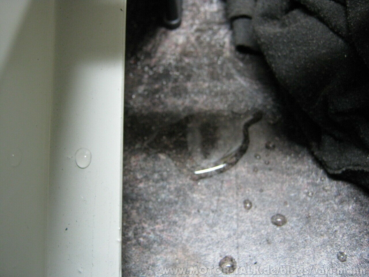

Oder ? ......Nee,da war noch was mit Wasser.
Das kommt von Kompressor wenn der lange genug gelaufen hat.
Aussen tropft es auch schon ab.
Und ausserdem hab ich beim blasen einen dunkles anhauchen am Bauteil gesehen wenn grade kein SM ankam.Das war dann das Wasser das sich niedergeschlagen hat.

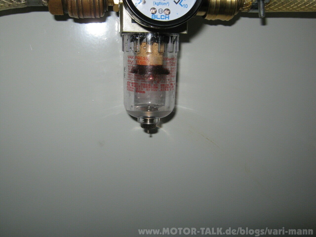

Also wieder ins Netz und einen Wasserabscheider besorgt und verbaut. Ich hab mal einen mit Druckminderer genommen,da muß man nicht ständig zum Kompressor rüber rennen zum nachsehen wie der Arbeitsdruck eingestellt ist.So geht das sehr komfortabel.
Das der seinen Job macht sieht man übrigens hier.Nach etwa 15 min strahlen kann man unten schon Wasser erkennen.
Aber nun weiter,SM drauf und los geht es.2x strahlen und ....was zischt den da plötzlich ?
Der rote Faden ist wieder da,nichts funzt wie es soll.Diesmal bläst der neue Wasserabscheider ab.Zwischen Druckminderer und Gehäuse bläst es raus.Naja das konnte ich beheben indem ich das Oberteil des Abscheiders demontiere ,die Membrane gereinigt und den Deckel wieder verschraubt habe.
Die Schrauben waren total locker,der konnte nicht dicht halten.
Nun geht es aber weiter,und es geht viel besser als vor dem Tuning.
Ich brauche insgesamt weniger als 1/3 der Gesamtmenge die ich habe und das SM läuft im Kreis ohne mich dauernd zu bremsen .
Hier sieht man wie wenig nur noch im Kasten ist......
.....und hier was vorher auch noch im Kasten war .Womit es allerdings nicht rund lief.

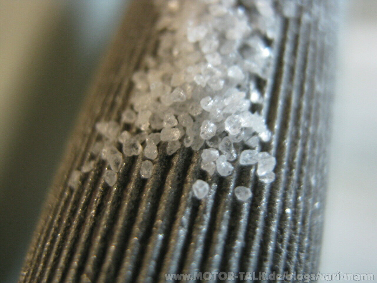

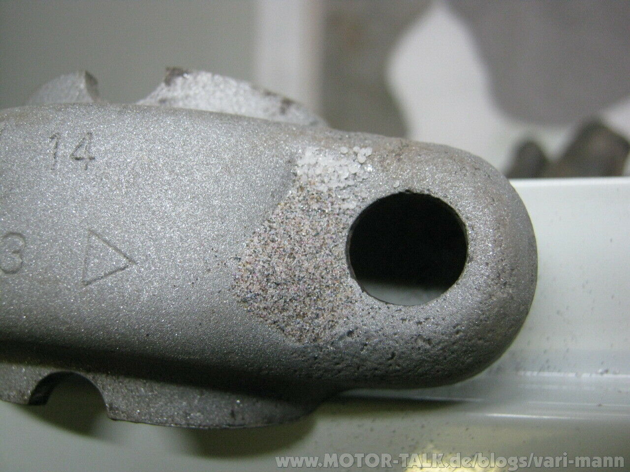

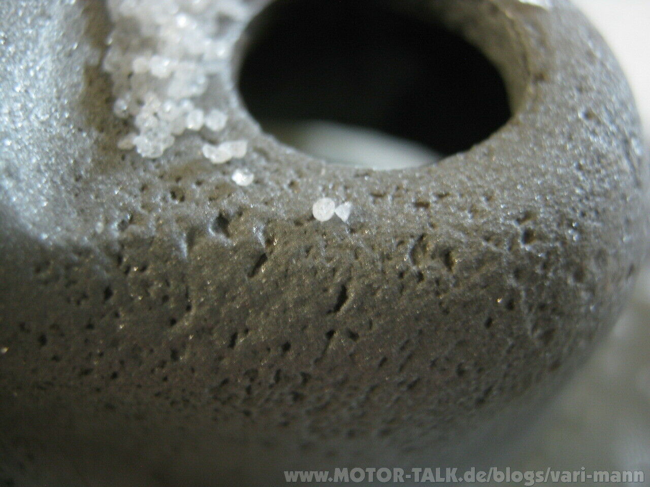

Ich hab ja hier mit Körnern zwischen 0,4mm und 0,6mm gearbeitet.Was mir aber nicht so gut gefällt ist das da Krater im Bauteil bleiben aus denen der Rost nicht verschwindet.Warum das so ist , ist ganz einfach erklärt.

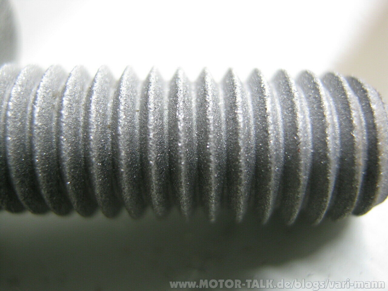

Mein SM ist noch zu groß für die kleinen Krater.Es kommt nicht bis zum Grund durch.Das sieht man schön hier an der Verzahnung und auch an dem anderen Bauteil.
Um das zu verbessern hab ich nun Korund von 0,1mm-0,15mm bestellt.Das sollte tief genug in die Poren eindringen können um alles zu reinigen.

Mann kann mit so einer Kabine besser arbeiten als gedacht.
Einige Verbeserungen und die Sache läuft recht gut rund.Rost fliegt super weg und macht alles schön sauber.Vorausgesetzt halt das ein Kompressor mit einer Mindesteistung zu verfügung steht wie oben beschrieben.
Es geht zwar nicht im Secundenbruchteil die Bauteile zu säubern aber es geht und macht noch Spass dazu.Zeit ist beim Hobby ja eh da.Und da darf es auch mal etwas länger dauern bis man am Ziel ist.Vergessen sollte man ja auch nicht das hier mit Düsen von 4-7mm getrahlt wird und nicht wie im Profibereich in cm Maßen .
Mit etwa 160-170€ Gsamtkosten (Kabine,Wasserabscheider,Strahlmittel und etwas Kleinkram) kann man also eine Kabine umbauen und zum brauchbaren arbeiten bringen.Wenn ich das mal gegenrechne mit der Fahrzeit ,den Fahrkosten , den Lohnkosten und den nervigen Wartezeiten bis man etwas wieder zurück hat von einem Strahlbetrieb ist das schnell eingespart.
Sicherheitstipps oder Empfehungen dazu werde ich hier nicht geben.Kann sich ja jeder denken das da auch mal schnell was ins Auge (wörtlich nehmen) gehen kann wenn unsachgemäß mit dem Werkzeug umgegangen wird.Hautverletzungen und Blindheit kann man vermeiden indem man mit Bedacht an die Sache ran geht.
Am Ende meiner Versuche hat sich übrigens rausgestellt das ich mit ca. 4,5 Bar und einer 6mm Düse gut arbeiten kann um ordentliche Ergebnisse zu erzielen.
So kann aussehen was mal ordentlich rostig war !
Viel Spass beim Tuning eurer Sandstrahlkabine !

Das "neue" SM ist nun in die Kabine eingezogen.Ist allerdings viel feiner als ich dachte.
Nachdem ich die Mischmaschine mal hab ordentlich laufen lassen sieht das Teil so aus.
Geht doch !
Und weil ich grade dabei war,hier mal eine Schraube,bzw deren Gewinde das nun bis in die Tiefe sauber ist.
Nebenbei muß ich noch erwähnen das mit dem feinen SM die Kabine noch einige Stellen zeigt wo sie das Zeug raus haut.Aber eben nur das feine,das etwas dickere bleibt innen.Also besser mit Staubmaske strahlen,und nach und nach die Lücken stopfen wenn sie gefunden sind.
Es fängt auch etwas an zu dampfen drumrum da steigt wohl nun auch der abgestrahlte Staubnebel mit auf.Nicht so schön,aber besser als zopfen mit bescheidenem Ergebnis.

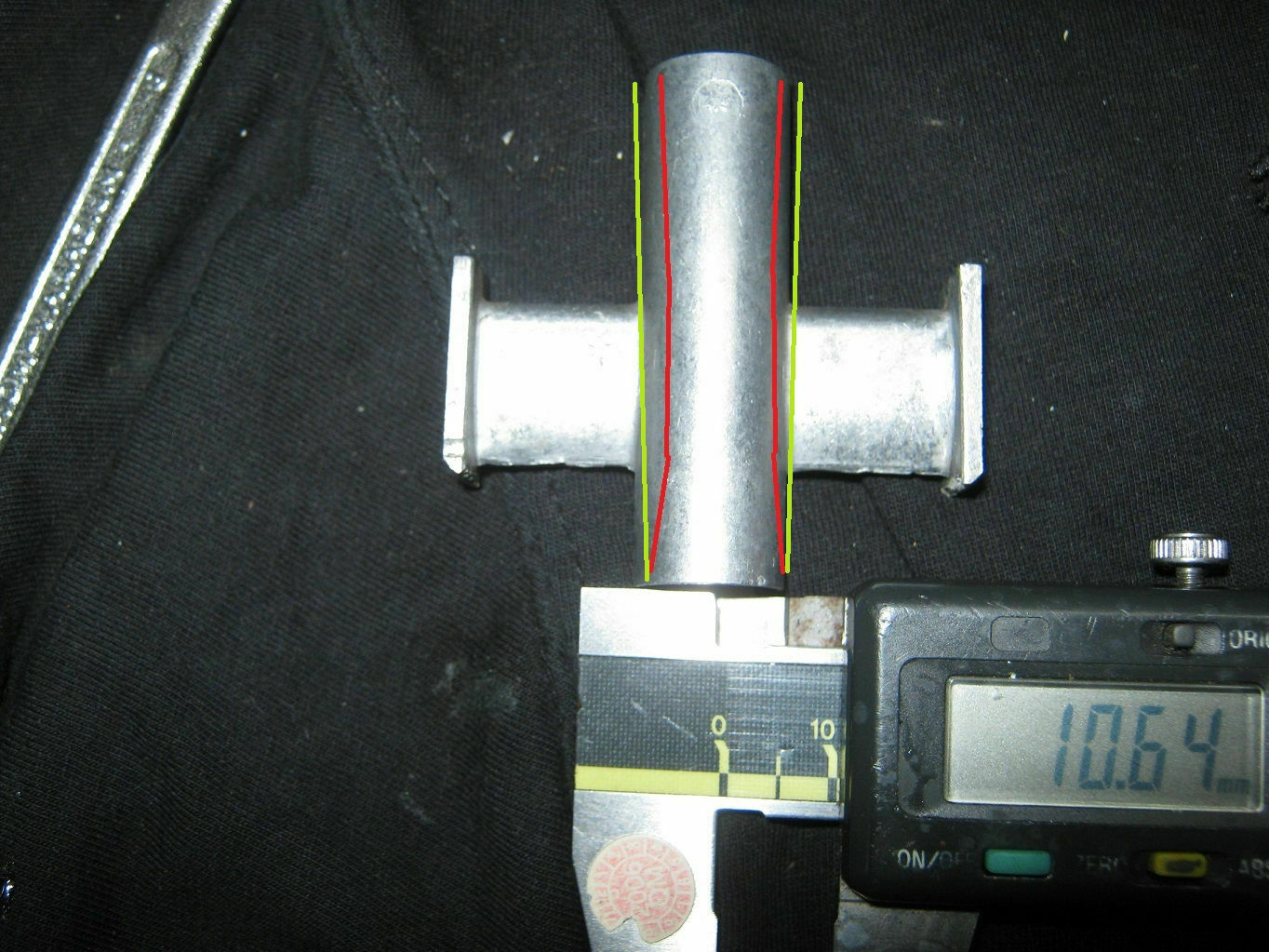

Ich habe nun den Verteilerantrieb bearbeitet.
Die Dinger haben ja eine Unwucht durch die Antriebsfläche für den Benzinpumpenstössel.Von kaum vorhanden bis massig Material.
Bild 1-3 zeigen das sehr schön.
Der ein oder andere wird nun denken der Typ spinnt doch-ja-mag sein,nur wenn das Spinnerei ist,warum werden dann Kolben und Pleuel erleichtert und ausgewogen ? Und das nicht nur auf`s Gramm genau sondern sogar auf 0,5 Gramm ?
Oder Kurbelwellen mit und ohne allen Anbauteilen gewuchtet ?
Eben,um die maximale Performance zu erhalten !
Der Verteilerantieb sollte dann bei so viel Arbeit keine Ausnahme bilden , oder ?
Ich weiß nicht was das Material wiegt das da eine Unwucht verursacht aber so 2-3 Gramm denke ich schon.Und alles was zum geschmeidigen laufen beiträgt ist doch Tuning alias verbessern,oder nicht ?
Klar,also weg mit dem überflüssigen Material !
Ok,ich hab keine Drehbank oder Fräse zur verfügung so etwas zu machen ,somit müssen dafür Schleifstein Flex und Schmirgelleinen herhalten.Geht aber auch mit etwas Feingefühl.
Aber nicht zu heiß werden lassen den Antrieb,also gelegentlich abkühlen im kalten Wasser.

Rank und schlank.
Das wird keine Vibrationen verursachen!
Bin ich nun der erste der auf diesen Gedanken gekommen ist ?
Ja,zumindest bis das Gegenteil bewiesen ist !
Und wenn es bewiesen ist ? Egal,das bearbeiten macht Spass,und das reicht.
Achso,bevor ich es vergesse,das ist natürlich nur etwas für Motoren die ihre Benzinversorgung von einer elektrischen Pumpe erhalten.
Der Antrieb ist auf allen Bildern der selbe,nur steckt der für das Foto in unterschiedlichen Gehäusen,was halt grade da war/ist.
